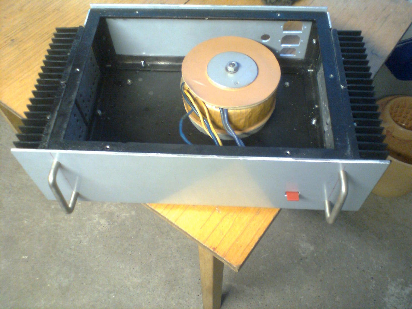

(#) zenebolond hozzászólása Márc 29, 2014 /
Nincs benne még semmi, a trafón kívül, de már így is 15 kg-ot nyom.
