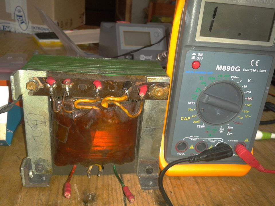

(#) elektros90 hozzászólása Márc 30, 2014 /
Találtam egy a csatolt képen látható transzformátort. Nemtudjátok miből lehet, ill. mik a paraméterei? Ellenállások a következők (lentről kezdve):
Piros - Sárga(bal) : 2,2R
Piros - Sárga(jobb) : 2,5R
Piros - Zöld : 5R
Zöld - Sárga(jobb) : 2,8R
Zöld - Sárga(bal) : 3R
Barna - Barna : 2,2R
Piros 1 - Fekete : 0,9R
Fekete - Piros 2 : 0,9R
Piros 1 - Piros 2 : 0,9R
Vasmag méretei: 100x120x55 mm
Melyik lehet a primer kivezetés? Én a Piros - Zöldet választottam az ellenállása miatt.
A hozzászólás módosítva: Márc 30, 2014
(#) granpa válasza elektros90 hozzászólására (») Márc 30, 2014 /
A legbelső tekercs(ek) a primer, amely tekercsvégek közt folytonosságot mérsz, az lesz az; de elképzelhető(valószínű), hogy a primer több tekercsvége függetlenül van kihozva, és sorba kell(lehet) kötni őket. Soros izzóval (60-100W) próbáld ki. Ekkora trafónál már az üresjárási áram is komoly (~100mA) mértékű lehet. Mérj feszültséget a szekundereken; valamely szabvány feszültséghez közelítő esetén, megtaláltad a primer tekercset.
(#) elektros90 válasza granpa hozzászólására (») Márc 30, 2014 /
Abban az esetben ha primernek az alsó piros és zöldet veszem, akkor a fenti kivezetések közt terheletlenül
B-B: 18,9V
P-F: 27,3V
F-P: 27,3V
P-P: 54,6V
Ez lenne a primer? Vegülis ez a legvékonyabb pár. Az alsó középső 2 sárga lecsapta a biztositékot.
Hogy csapta le a biztit a két sárga? Soros izzón keresztül? Milyen átmérőjűek a kivezetések? Mennyi az Iüj? Terheld le 2-5A-rel a 27.3V-ot; mennyit esik, beáll 24V-ra?
Szia! A 2 sárgát kötöttem a 230V ra úgy csapta le. A 2 alsó szélső olyan 0,8mm átmérőjű, a felsők pedig vastagabbak olyan 1-1,5mm szemre. Most hirtelen nemtaláltam semmit ilyen terhelésnek, meg már feljöttem suliba. Majd ha otthon leszek megint, majd próbálkozok.
Addig is köszönöm!
Minden bekapcsolás soros izzóval! A 0.8-as 1.5A-t is bír (J=3), sublerrel kellene mérni; nem mindegy, hogy 1mm (2-2.3A), vagy 1.5mm (4-5A!). 24(27)V-ra 2db. gk. reflektor izzó sorba. De megteszi 1000W-os vasaló is. (persze ez kisebb áram 27V-on)
Köszi. Majd hétvégén innen folytatjuk. Egyébként akku töltőnek akarnám hasznosítani.
