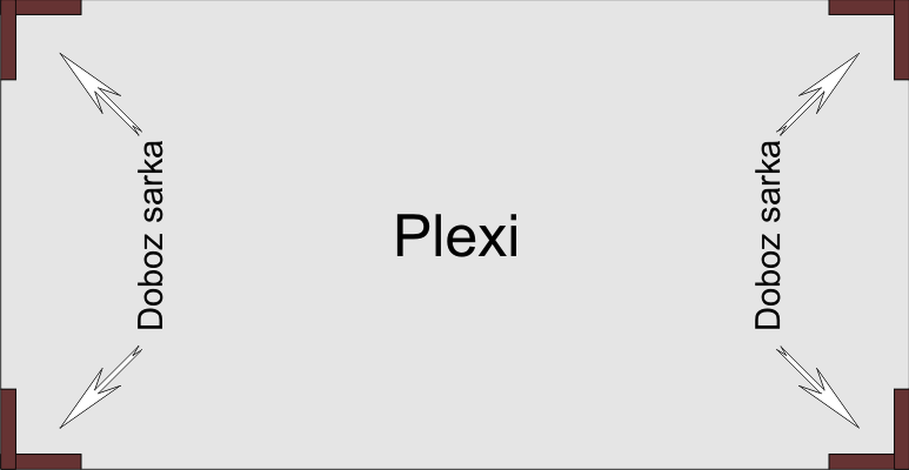

(#) bbb válasza vicsys hozzászólására (») Ápr 20, 2014 /
Milyen igénybevételnek lenne kitéve? Milyen eszközeid vannak a megmunkáláshoz? Milyen vastag a plexid és mekkora a dobozod? A teljes dobozt lefedné a plexi? A dobozon belülre is lógna (lenne keret)? Milyen anyagból lesz a dobozod?
Szerintem a legegyszerűbben, ha teli fedést szeretnél és nem akarod fúrni/egyéb rögzítőkkel "elrondítani", akkor a plexi négy sarkát fogod meg a dobozoddal. Vagyis a sarkokon a szél mentén egy kis részen bevágod szép egyenesre, majd a dobozod előlapját megnyújtod úgy, hogy ezekbe illeszkedjen. Így egyedül a sarkokon nem lesz teljes fedés, viszont gusztusosan meg lehet csinálni és külön rögzítőelemek se kellenek (gyors skicc a mellékletben).

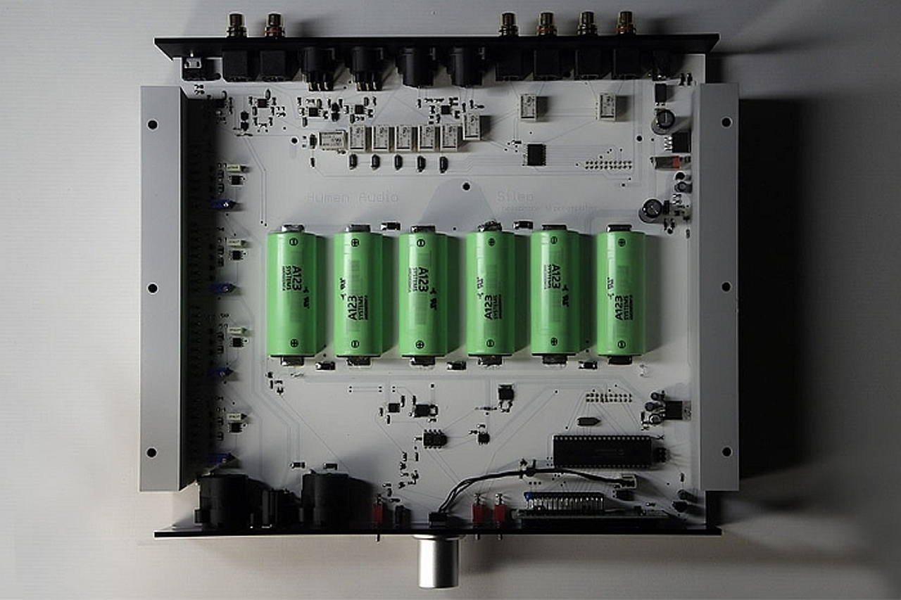

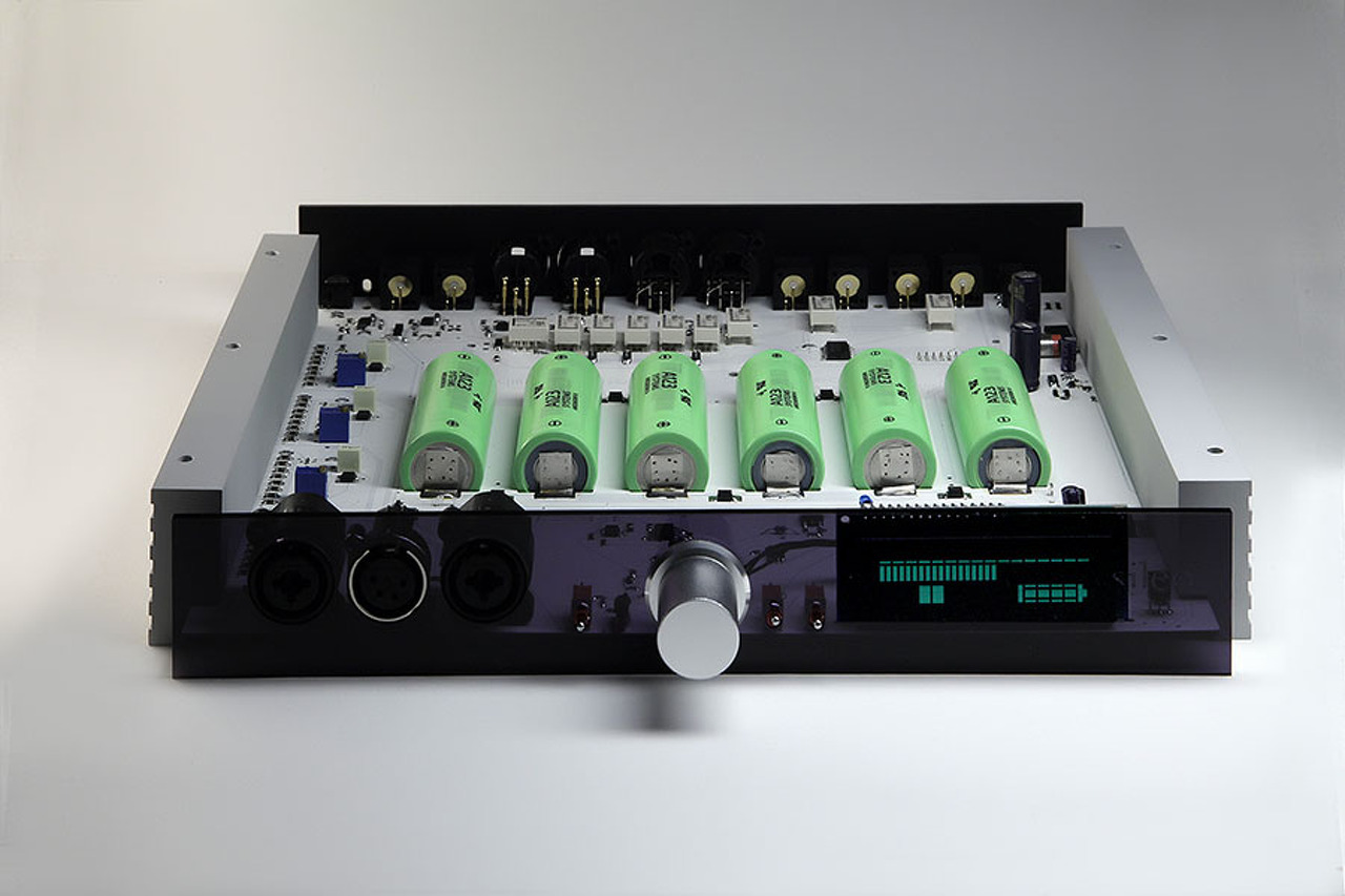

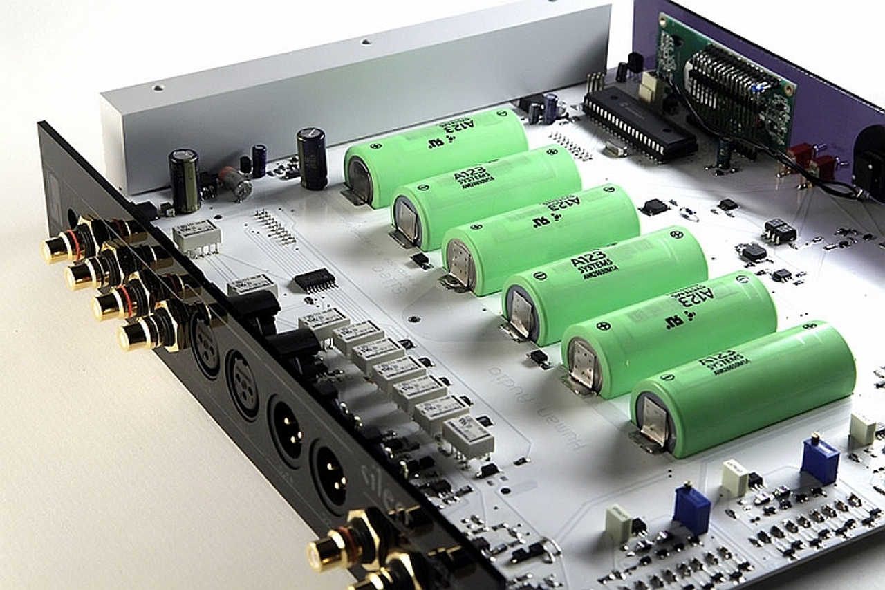

(#) bbb válasza szamóca hozzászólására (») Ápr 20, 2014 /
Szamóca! A mellékelt képeiden a fekete előlapot a csatlakozók tartják a helyén, az egész szerkentyűt pedig az oldalán lévő bordán keresztül rögzítik fel a fára.
(#) szamóca válasza bbb hozzászólására (») Ápr 20, 2014 /
A frontról beszélünk, nem a hátuljáról. Az oldal a tiszta sor.
Mondom, a csati tartja a helyén. Az elejét és a hátulját is. Az elején középen lévő nagy tekerentyű alatt pedig 90%, hogy van még egy anya is a nyakára tekerve...
(#) szamóca válasza bbb hozzászólására (») Ápr 20, 2014 / 1
Szerintem nem. A három beforrasztott lába a potinak erre a feladatra kevés.
A csatlakozókon és a billenőkapcsolókon pedig nincs menet.
A hozzászólás módosítva: Ápr 20, 2014
Szerintem ezen nem fogunk összeveszni. Fénykép alapján megítélni nem lehet. Még akár az is lehet, hogy oda van ragasztva a nyákhoz, viszont azt én továbbra is állítom, hogy a mechanikai kialakítása (hogy paszentosak benne a csatlakozók és kapcsolók) elegendő a helyén tartáshoz (legalább itt a fényképen). Amikor meg a dobozban van, akkor még a fa is hozzájárul ehhez a rögzítéshez, amit szintén nem lehet látni a képeken, hogy mennyire feszül bele.
