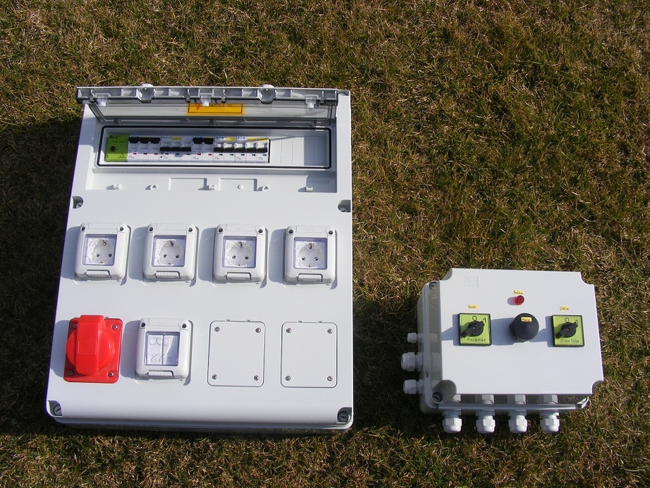

Olyan műszerdobozt (remélem ez a jó szó rá) keresek, aminek az oldalán 2-2 (vagy 3-3, stb) 220-as aljzat található. Lényeg hogy reléket, elektronikát szeretnék belülre rakni, ami vezérli a 220-as aljzatokat.
Ilyen dobozokat hol tudok szerintetek készen vásárolni, mire keressek?

(#) varttina válasza fl hozzászólására (») Ápr 11, 2014 /
Szerintem egy csatlakozószekrényre lenne szükséged. Általában műanyagból készülnek különböző méretben. Van belőle egy-, valamint háromfázisú változat, de olyan is akad, amelyiken mindkét fajta aljzat megtalálható.

(#) varttina válasza szamóca hozzászólására (») Ápr 11, 2014 /
Praktikusak ezek a dobozok, az egyetlen gond velük, hogy többszörösébe kerülnek, mint a beléjük építendő elektronika.
(#) szamóca válasza varttina hozzászólására (») Ápr 12, 2014 /
Van amikor nem.
