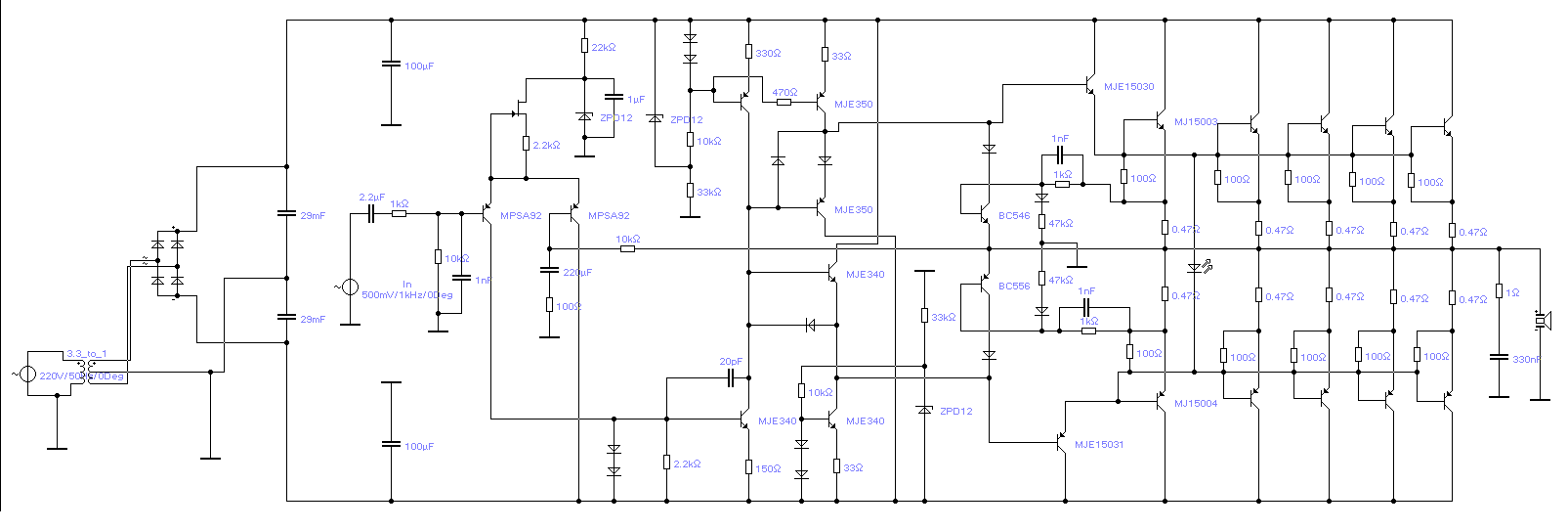

(#) KD mester hozzászólása Jan 7, 2008 /
Erről mi a vélemény?
(#) baloghz hozzászólása Jan 7, 2008 /
Amit sosem értettem, de mindíg meg akartam kérdezni.... De elfelejtettem. Most viszont eszemben van... Ha van egy nagyobb teljesítményű végfok, amiben párhuzamosan vannak a végtranyók. És mondjuk van benne ármegenerátoros védelem... Azt mindeíg csak az első tarnyóra teszik. Mivan, ha mondjuk valamelyik utánna kötött párhuzamos zárlatosodik be?! Egyesek szerint hülyeség az áramgenerátoros megoldás. Nagyobb (jobb) cuccokban ugyis van koppanásgátlóval egybeépített egyenfeszfigyelő a kimeneten. Egyébként KD_mester szép "kis" erősítő... Ezzel már lehet falat bontatni is!
Tök mindeg, hogy melyik tranyó emitterellenállását figyeli az áramgenerátoros rövidzárvédelem. A magas értékű emitterellenállások biztosítják az egyenletes árameloszlást és így az egyenletes disszipációeloszlást is a tranyók között, melyek disszipációja/árama/feszültsége a biztonságos működési tartomány keretein belül van tartva megfelelő méretezéssel. Így az összes tranyó ugyebár a biztonságos működési tartományon belül üzemel. Ezek közül valamelyik ki van választva a rövidzárvédelem számára, amit figyelhet. Nagyjából ezzel szinkronban van a többi tranyó disszipációja is, tehát ott sem lessz meglepetés. Nem kell minden tranyót egyenként figyelni. Ha a biztonságos működési tartományon belüli üzemmód ellenére tönkremenne az egyik, akkor a külön-külön figyelő védelem ellenére is tönkremenne ugyanígy a kérdéses tranyó. Ilyen esetben max a "jézuska" segíthet.
Az áramgenerátoros védelem mellett még szükség van egy hangszóróvédelem reléjét vezérlő lasabb rövidzárvédelemre is, ami a kimeneti csúcsáramokat megengedi, de a rövidzárlatot egy kis várakozási idő eltelte után lekapcsolja az erősítő kimenetéről. Ezzel már közelebb vagyunk a bombabiztoshoz.
(#) baloghz válasza KD mester hozzászólására (») Jan 7, 2008 /
Igen ezt értem, de ha extrém esetben olyan végtranyó száll el, amit nem figyel az áremgenerátoros védelem, akkor kiül a féltáp a hangszóróra, amíg a végfok biztije kiég. Feltéve ha van benne... De a hangszórónak akkor már mind1.... Egyébként van ennek valami értelme? Mármint az áramgenerátoros védelelmnek. Ha működésbe lép azt jelenti, hogy a végfoknak úgyis annyi. A relés egyenfesz figyelő meg megvédi a hangszórót. Nem jobb (vagy szerencsésebb) csak ezt belerakni az erősítőbe? Meg a végfok is egyszerűsödne... (Nem mintha azért annyira megbonyolítaná a védelem!
"Igen ezt értem, de ha extrém esetben olyan végtranyó száll el, amit nem figyel az áremgenerátoros védelem, akkor..."
Miért? Ha olyan száll el, amit figyel a rövidzárvédelem, akkor az miben más???
"Mármint az áramgenerátoros védelelmnek. Ha működésbe lép azt jelenti, hogy a végfoknak úgyis annyi."
Ezt az oltári zöldség honnan jött?...
Amikor működésbe lép, áramgenerátort csinál a kimeneti fokozatból és a megszabott határ fölé nem engedi a kimeneti áramot. Ezzel azonnal és tökéletesen jól megvédi a végfokozatot.
Ha csak relés védelmet használnánk, akkor a rövdrezárás pillanatát követően lekapcsolna a védelem túláramra, de ha nincs korlátozva a kimeneti áram valahogyan "már késő" ! Többet nem kapcsolna vissza a porráégett végfokra, amin kinnt van a féltápfesz!!!
Bocs, ha nagyon értetlenkedem és lamer kérdésem van, de... Akkor előlről. Van 2 tranyó ágankét párhuzamosan kötve. Emittereiben pl. 0,33 Ohm. Az első tarnyót figyeli az áramgenerátoros védelem. Nézi, hogy mekkora fesz esik az ellenálláson. Eddig stimm... Elszáll a másik tranyó, amit nem figyelünk semmivel. Ilyenkor hogy kapcsol be a védelem?? Az összes áram a bezárlatosodd tranyón megy át, amelyik jó azon meg semmi. Így annak az ellenállásán nem esik semmi fesz. Tehát nem kapcsol be a védelem.... Vagy nagyon hülyeséget mondok? :nemtudom:
A védelem pont azért van, hogy ne szálljon el egyik tranyó sem!
Ha már elszállt, akkor nem segít semmi. A védelem utólag már nem javítja meg a végfokot, nem jézuska, hogy halottat tud éleszteni!!!
Ha a másik tranyó elszáll, akkor ugyanúgy elszállhat az is, amit "figyelünk"! Te nem érted ennek a működését!
Ha a sok párhuzamos tranyóból csak egy van "figyelve" akkor annak a vezérlő jelét korlátozza a védelem. De ez a vezérlő jel vezérli a többi tranyót is (össze van kötve a bázisuk ugyebár), így azoknak is korlátozza ugyanígy az áramát. Ésmivelhogy az emitterellenállások gyakorlatilag minden tranyóra egyenlő mértékben osztják el az áramot, így nincs olyan, hogy a "nem figyelt" tranzisztoron nagyobb áram jön létre, mint a figyelten. A figyelt tranyón létrejön egy áram, amit korlátoz a védelem. Ezt az áramot "lemásolja" a többi tranyó és normális esetben egyik sem merészkedik efölé! Ha kibírják azt, amit a "figyelt" tranyó, akkor azok sem fognak elszállni semmiképpen. Essen már le végre! Jobban tényleg nem tudom magyarázni.
