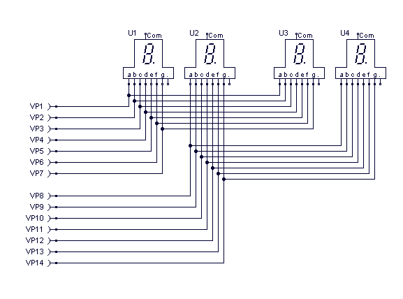

(#) eSDi válasza eSDi hozzászólására (») Márc 29, 2006 /
A topic elején feltett képen látható VFD-t kellene PIC-el vezérelni. A kérdés az, hogy hogyan is? A szegmensek mulitipexeltek, mondjuk ez nem gond. A működési elvet tudom, csak azt nem tudom hogy illeszem a PIC-hez.

(#) eSDi válasza _JANI_ hozzászólására (») Márc 30, 2006 /
ha megnézed a képet akkor azon látszik, hogy egy anódrács alatt 2db 7szegmenses szám van. Na ebből mindegyik külön van multiplexelve az több récs alatt lévő 7szegmenses számmal. Tehát ez első rács alati bal oldali 7szegmens a mellette lévő rács alatti bal oldali 7 szegmessel van multiplexelve. Remélem érthető.
Na itt egy kép, így talán érthetőbb.
(#) _JANI_ válasza eSDi hozzászólására (») Márc 31, 2006 /
Teljesen igazad van! :heureka: :yes:
Én ezzel gyakoroltam, és ennél teljesen másképpen van a szegmensek multiplexelése.
