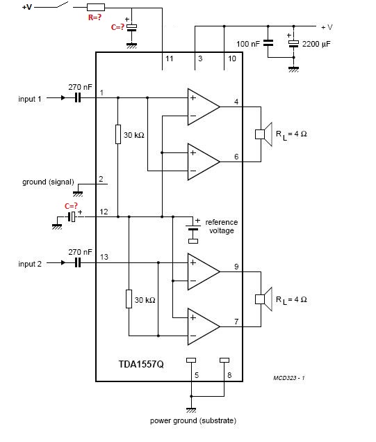

Így már értem. Az R1, R2 elhagyható, feleslegesen osztja le a jelet. Csatolónak a 10µF picit erős 680nF-ot szoktam ajánlani. A csatoló feltöltődéséig kár bekapcsolni az IC-t, itt a helyes rajz, az R 10-100k, a C 47-220µF attól függően mekkora késleltetést szeretnél.
Szerk.: szerintem csak elrajzolta a kolléga az R3 helyét. A hozzászólás módosítva: Feb 24, 2014

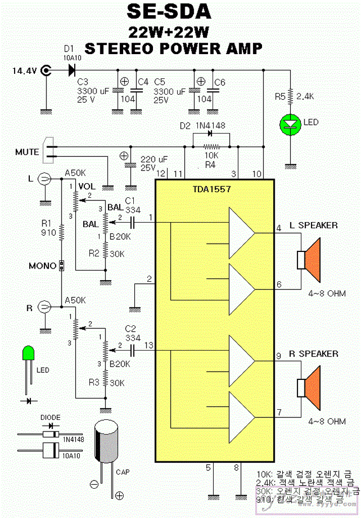

Szeretnék én is egy hasonlót építeni, mint amit az előző hozzászólásokban. Valaki meg tudná osztani a nyáktervet? Ugyan most elkezdtem barátkozni a tervezővel, de azt írták, hogy érzékeny a csillagpontra, így nem szeretnék kíréletezni. Köszönöm!
Szia! Nem valami fényes a felhozatal.
Először is google keresés TDA1557 pcb -re! Abból ki tudsz indulni. Menet közben szívesen segítek, legalább lesz egy jó terv, neked pedig gyűlik egy kis tapasztalat.
Köszönöm! Erős induló alapot képez, ha számítható segítségre. Egyszer mindenféleképpen meg kell tanulni. Miért ne most? ![]() Tudnál mondani pár szót a csillagpont kialakításáról? Nem találtam sehol a kezdőknek szánt magyarázatot.
A nyomtatott áramkörben el kell helyezni egy tápszűrő kondenzátort (470µF-4700uF). Ennek negatív lábára kell érkezzen a külső tápfeszültség. Egy másik ágon, de követlen a kondi lábról hozva lehet tovább vinni a többi csatlakozási pont felé. Illusztrálom.

Még annyit szeretnék kérdezni, hog a bemenő elet le kell oszatni? Mivel hordozható lesz, így mindig valami külsö forrásból fog jelet kapni és úgy is azon történik majd a hangerő szabályzása.
Egy 50k (47k) logaritmikus sztereó potit mindenkép tennék az elejére, a bemenet szabadon hagyása több mint veszélyes.
Találtam itthon egy sztereo potit, bár nem 50k, hanem 100k.
Beraktam a nyákba a potit. Remélem jól.
Sajnos amit találtam poti lineáris. (B100k)
Megoldható lenne fix ellenllás betenni? (esetleg csak ideiglenesen) A hozzászólás módosítva: Máj 9, 2014
Megépítettem a kapcsolás, de tesztelni még nem tudtam.
űHolnp majd kipróbálom, bár a hangszórót ne nagyon merem rátenni.
Szia! A potenciométert nem jól, illetve nem a megszokott módon rajzoltad be. Az óramutatóval ellentétes irányban ütközésig tekerve kéne a csúszkának a testhez érnie.
A lineáris potinak is megvan a trükkje! A csúszka és a test közé egy olyan értékű ellenállást kell kötni mely hatoda a potiénak. Ez esetedben 15k. Nem tudom aktuális-e még ennek a megvalósítása. Az élesztésnél tégy 10 ohm-os ellenállást a tápágba, akkor a zárlat nem végzi ki a végtranyókat. A kimenet párok között mérj egyenfeszültséget! Ez 10-20mV szokott lenni. Ha több mint 200mV állj le, megbeszéljük mi a teendő. Ha eddig sikeresen eljutottál a hangszórót 100 ohm soros ellenálláson keresztül kösd a kimenetre, így az szélsőséges esetben sem sérül, viszont a meghallgatáshoz elegendő hangerőd lesz.
