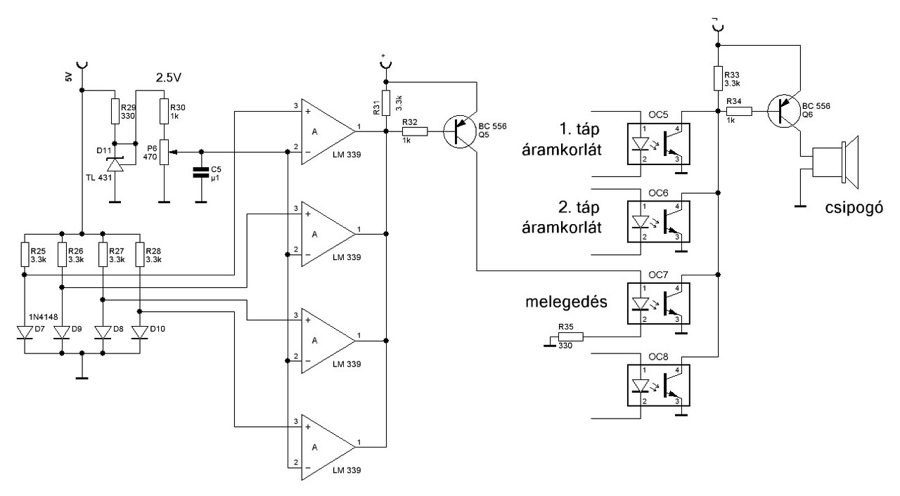

(#) vipera1997 hozzászólása Máj 23, 2014 /
Építettem egy szabályozható labortápot ezzel a kapcsolással és nyáktervvel, esetleg épített már meg valaki ilyet eddig?
A kritikákat is lehet írni igaz a nyákot nem én csináltam.
(#) papus51 válasza vipera1997 hozzászólására (») Máj 23, 2014 /
Az egy darab 2N3055 nagyon vékony lesz a 3A-es áramhoz, pontosabban a 30V és 3A disszipációjához.
(#) Medve válasza vipera1997 hozzászólására (») Máj 23, 2014 /
Hello, én építettem, ezzel és egy kisebb nyákkal is. Kritika: a meghajtó tranzisztornak nagyobb teljesítményűnek kellene lennie. Nálam BD135
A hozzászólás módosítva: Máj 23, 2014
(#) vicsys válasza vipera1997 hozzászólására (») Máj 23, 2014 /
Bár egy kicsit átterveztem és a borda sincs túlméretezve, de mai napig megy egy tranyával is...
(#) Sanyesz5 válasza vipera1997 hozzászólására (») Máj 23, 2014 /
Szia jó lett, ez van nekem is, két n23055- van nekem benne. Jól muzsikál évek óta
(#) vipera1997 válasza Medve hozzászólására (») Máj 23, 2014 /
Ezzel a bordával fognak menni, nem tudom elég lesz-e nekik.3A-t nem fogom kihasználni inkább csak a 30V-ot.
(#) vipera1997 válasza vicsys hozzászólására (») Máj 23, 2014 /
És a kijelzést hogyan oldottad meg?A Feszültség és Áram mérésére gondolok itt.
Így pofára elég, talán sok is, főleg ha teszel rá egy kis ventillátort, meg egy mikrosütős hőkioldó relét, vagy minek hívjákot. Vagy egy multifunkciós többcsatornás diódás hőfigyelő kapcsolást. Wow

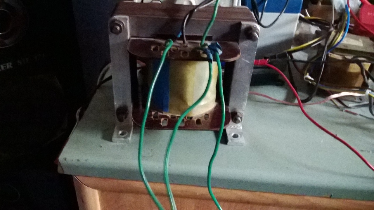

Nem szándékozok rá ventit tenni, de ha kell majd akkor természetesen teszek. Ez lenne a trafó aminek 2 panelt kell elbírnia, remélhetőleg vinni is fogja csak 2*27VAC de szerintem nem nagy gond, 24VAC-t írnak elő, de remélem nem lesz nagy gond belőle.
hát...a TL081 max tápfesze +-18V (36V) nálad meg ...38 és még lefelé 5,6V...befeszíted rendesen! Lassan OFF lesz!
