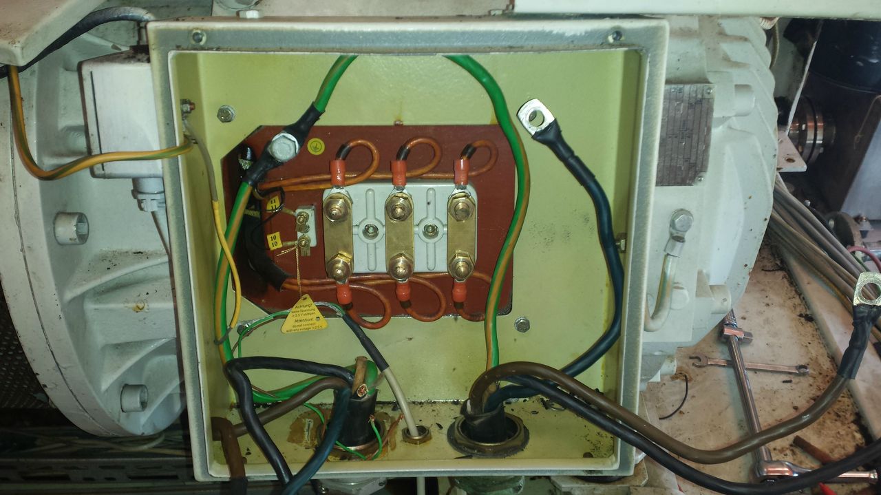

(#) ElGabo hozzászólása Jún 4, 2014 /
Köszönöm a gyors válaszokat.
A típusát jolnap beírom a gyártója Weier. Neten semmit nem találtam róla. Az 1500-as fordulatot onnan gondolom hogy a motor vezérlése 1505 fordulatra van beállítva alapból.
Sajnos semmilyen két kivezetést nem találok rajta. Vagyis van, de a kábel jelölése szerint az a generátor hőmérője.
Maga a motor deltába van kötve. 2x3 eres kábelen kellene hogy lejőjjön róla a villany. Gondolom a tápkábeleken vissza nem kaphat vezérlést.
Van hozzá egy hatalmas kapcsolószekrényem egy rakat elekteonikával de a generátorra a tápon kívül más nem megy.
A tekercseket műszerrel mértem, testzárlat nincs, nem szakadtak, egymással nem csipognak össze. Esetleg egyéb mérés valahogy?
A hajtómotor 6 hengeres MAN ha ez segít valamit esetleg.
Minden segítség jól jönne, sok mindent csináltam de ilyet még nem.

(#) staci123 válasza ElGabo hozzászólására (») Jún 4, 2014 /
Sok fénykép segÍthetne...És a kapcsolószekrényröl, belűlről is...
Ha szinkron generátor, a gerjesztést az állórészről vagy a forgórészről kapja?
Vannak benne kefék? Fényképezz! Segíts hogy segíthessünk...

(#) ElGabo hozzászólása Jún 5, 2014 /
Itt vannak a képek amiket ígértem.
Átmértem újra a tekercseket, nem testzárlatosak, két végük összecsipog, egymással nem csipognak össze. Átengedtem mindegyiken 220-at úgy hogy csak átmenjen rajta, a többin nem jelent meg.
A tekercseken 0.4 Ohm ellenállást mértem.
Elgondolásom szerint ha csak a kivezetések vannak bevezetve a szekrénybe mint betáp és a generátorra semmilyen vezérlés nincs kötve akkor simán fordulatra gerjednie kellene. (Ezt ti jobban tudjátok.)
Linkeket tettem, nagyra csináltam a képeket hogy mindent jól lehessen látni (link után képre kattintva kijön nagyban).
Van kb. 40 oldal kapcsolási rajzom a szekrényhez de vezérlést a generátorhoz nem találtam rajta csak mint bemenet jelenik meg. (Ha jól értelmeztem.)

(#) staci123 válasza ElGabo hozzászólására (») Jún 5, 2014 /
Ez a cég elsődlegessen aszinkron generátorokat gyárt, azokhoz pedig kondenzátorbank
szükséges a gerjesztéshez és működéshez...
A kondenzátoroknak nem kell feltétlen a generátoron lenni, lehetnek a szekrényben is,
de fontos hogy rá legyenek kötve, különben nem gerjed fel...
Kb - sacc 3x néhányszáz mikroFarad váltóáramú kondi akkora lehet mint egy nagyobb
PC doboz, de lehet sok kissebből is összekötve...
Keresd a kondibankot, kössed rá a generátorra, indits....

(#) keszeg01 válasza ElGabo hozzászólására (») Jún 5, 2014 /
Szerintem a képen látható 6 vékony vezeték szolgál a gerjesztéshez ezekre megy a kondi, azokon nem tud 50kw-ot leadni .
A többi vastag vezeték honnan jön?
(#) ElGabo válasza keszeg01 hozzászólására (») Jún 5, 2014 /
Van 6 vezeték ami a delta 6 végéről jön le. Csak ezeken megy fesz. ezek darabonként olyan vastagok mint a mutatóujjam.
Ha a többi vékonyra gondolsz az a generátor hőmérője.

Több dolog is van, ami számomra nem tiszta. Elsőként talán az, hogy miért is van a generátor deltába kötve? Deltában ugyanis nem lesz 3x400V / 230V feszültség a kapcsokon. Tehát az elkötést valószínűleg a szekrényben kellene kialakítani, de lehet hogy ez vezérelten történik a PLC által. Egy fellelt leírás szerint a generátor vízhűtésű, tehát a vízhűtőkör működése nélkül a rendszer üzemképtelen. A harmadik dolog, ami elgondolkoztat, vajon nem egy meghatározott feladat elvégzésére alkalmas eszközt sikerült vásárolnod? Mellékelek egy doksit, amit a neten találtam, a tápforrásul szolgáló generátor az a típus, mint a tied. Tanulmányozd, hátha találsz benne valamit, ami támpontként szolgálhat a felhasználhatóságot illetően.

(#) mpisti válasza ElGabo hozzászólására (») Jún 5, 2014 /
Ha a generátort csillagba kötöd, a kondit pedig (ez gyárilag is deltában van)rákötöd a fázis kapcsokra, lehet hogy felgerjed. De delta-delta verziónál biztosan nem. Egyébként ahhoz hogy felgerjedjen, kell némi remanenciának lenni a forgórészben. Ha ez nincs akkor sosem fog felgerjedni.
(#) ElGabo válasza mpisti hozzászólására (») Jún 5, 2014 /
Akkor viszont hogy mehetett sima deltában elvileg abban működött ezelőtt (a motor adatlapján is delta van).
Ezek szerint kössem csillagba, rakjak rá kondit és próbáljam indítani?
Csillagban is 3x400 fog lejönni róla?
Ha nem indul akkor kuka a generátor?
Pont a delta kötés miatt gondoltam a célgép funkcióra. Ugyanis ha nem célgép lett volna, mi értelme lett volna előállítani a 3 fázist nulla nélkül?De célgépként ha csak 3 fázisú fogyasztókat táplált nem volt szükség a nullára, így deltában nagyobb teljesítményre volt képes. Ilyent csak speciális esetben, szigetelt hálózatoknál csinálnak. Nulla nélküli,azaz szigetelt csillagpontú vagy csillagpont nélküli hálózat csak bányákban illetve kórházak egyes szigetelt- hálózatainál van,hogy kettőt említsek. Egy dolog biztos: remanens mágnesesség nélkül biztosan nem fog felgerjedni, de ha hálózatra dolgozott, akkor gerjesztett állapotban marad a hálózat kiesése után is, ha a hajtómotor fordulatszáma a szinkron fordulat felett van(negatív szlip). Terhelésre teljesítményt viszont csak kondi segítségével tud adni, mert a gerjesztéshez meddő áramra van szükség, ezt viszont csak kondi tud biztosítani. Jó lenne tudnod, hogy ahol ez a gépcsoport működött, ott mi volt a funkciója? Ha hőt termelt és villanyt, akkor szinte biztos hogy csak hálózatra dolgozó aggregátorként képes működni.

(#) mpisti válasza zolika60 hozzászólására (») Jún 5, 2014 /
Már korábban is volt szó az ún. féküzemről, ami olyan, mint amikor a villanymozdony lejtőn halad és a hajtómotorok ilyenkor a hálózatra dolgoznak. Az aszinkron generátor esete ugyanez. Szinkron fordulat fölött pörgetve a hálózatból kapott meddőáram segítségével generátorként működik, és energiát állít elő ahelyett, hogy energiát fogyasztana. Az ominózus generátor hasonló elven működik. Nem tud önálló áramforrásként működni, de a hálózatra tud termelni ha a hálózat ad neki a gerjesztettséghez szükséges meddő energiát.
Egy kis aggregát(4-5kW) aszinkron generátorral, kondikkal képes energia előállítására. Az előállított energia világításra alkalmas, de induktív terhelésből jó esetben a generátor teljesítményének a harmadát tudja kezelni. Ugyanis a gerjesztettséget biztosító kondik ennyi energiát tudnak biztosítani. Ha több kondit teszel rá, a generátor leég a túlgerjesztettség miatt, pedig lehet hogy egyetlen fogyasztót sem kapcsolsz rá. A részletek taglalása jócskán túlmutat e topik adta kereteken, ha kíváncsi vagy rá, a neten rengeteg infó található a témával kapcsolatosan,igaz, jobbára angol nyelven.
Itt szó sincs arról,hogy a motort(aszinkron generátort) önállóan kellene elindítani. Ez úgy működik, hogy a dizelmotor(gázmotor stb...)a generátort felpörgeti, és egy elektronika a hálózatra kapcsolja. Persze ez ennyire nem egyszerű. Előzőleg a hálózat és a generátor által előállított feszültség fázishelyzetét és "forgásirányát"ellenőrizni kell, és csak forgásirány helyes állapotban lehet hálózatra kapcsolni. Ezt egyszer kell elvégezni ,a berendezés üzembe helyezésekor. Utána csak áttelepítés vagy komoly hálózatrekonstrukció után. A fázishelyzet annyira nem kritikus, néhány foknyi eltéréssel a generátor simán beugrik a hálózattal szinkronba.
Akkor röviden összefoglalva ez a gép valószínűleg mint önálló aggregát áram termelésére nem fog műkodni sehogyan srm? Külső áramforrás nélkül?
A hozzászólás módosítva: Jún 5, 2014
Valószínűleg nem.
Remek. Semmi megoldás átalakítani valahogy?
