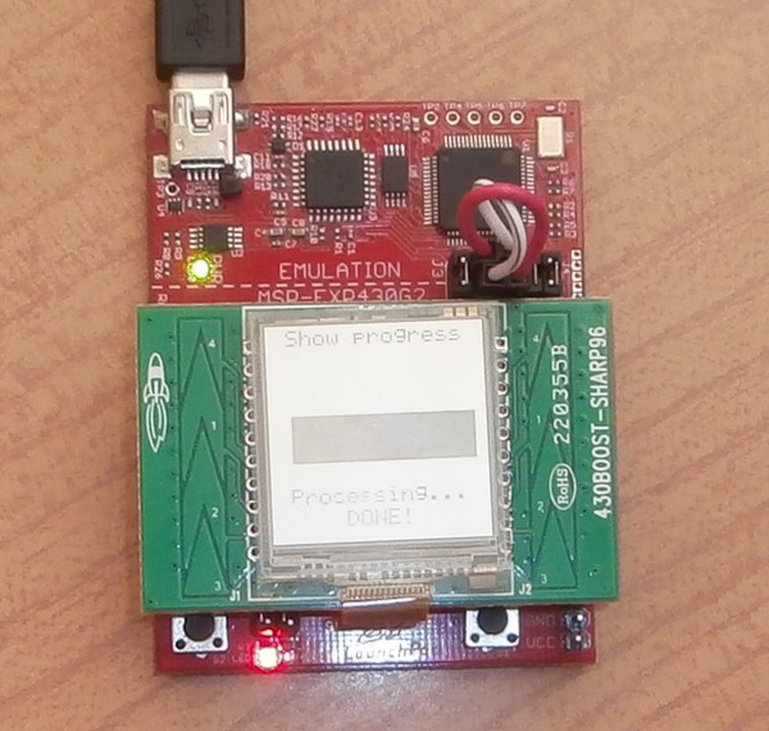

Megjött a 430BOOST-SHARP96 kijelző, amit akciósan lehetett kapni. Az a gondom, hogy a fényképeken fehér alapon fekete a kijelzés, de a valóságban fehér alapon ezüst. Ez így normális? Más is rendelt esetleg ebből a kijelzőből?
(#) icserny válasza norbiv8 hozzászólására (») Máj 7, 2014 /
Nekem is pont ez a kisebbik gondom vele (tegnap jött meg). Igen, fényképen jobban mutat...
A nagyobbik bajom meg az volt, hogy kevés szoftver van hozzá. Végül itt találtam hozzá szoftvert (Energia könyvtár). Igaz, csak szöveges módban jelez ki, de az MSP430G2553-tól nem is várok többet, s egy nagyobb RAM-mal rendelkező kártyán majd tovább lehet lépni.

(#) icserny válasza icserny hozzászólására (») Máj 7, 2014 /
Amint a képeken látható, megvilágítástól és nézőponttól függően változó a kontraszt. (Az első két kép vakuval készült, a harmadik vaku nélkül)

(#) norbiv8 válasza icserny hozzászólására (») Máj 7, 2014 /
A szoftveres hiányosságok pótolhatóak, de az hogy alig látom ami a kijelzőn van, az nagyobb baj és nem tudom hogyan lehetne javítani a helyzeten. A gyári demo nekem úgy tűnt, hogy grafikus módban hajtja a kijelzőt, rajzol vonalakat, négyzetet, kört stb. és a MSP430G2553 procin megy. A függvénykönyvtárak letölthetőek a TI oldaláról. Még annyi, hogy nekem piros a panel, nem zöld.
„A gyári demo nekem úgy tűnt, hogy grafikus módban hajtja a kijelzőt, rajzol vonalakat, négyzetet, kört stb. és a MSP430G2553 procin megy.”
Így van, én is azt fényképeztem. De a RAM hiánya miatt a flash memóriában állítja össze a képet, úgyhogy túl sokszor nem érdemes futtatni, mert a flash véges számú újraírást bír ki.
Én majd az 5529 Launchpad kártyán vagy a Tiva C Launchpad kártyákon szeretném használni. De valószínűleg nem a gyári grlib könyvtárral.
