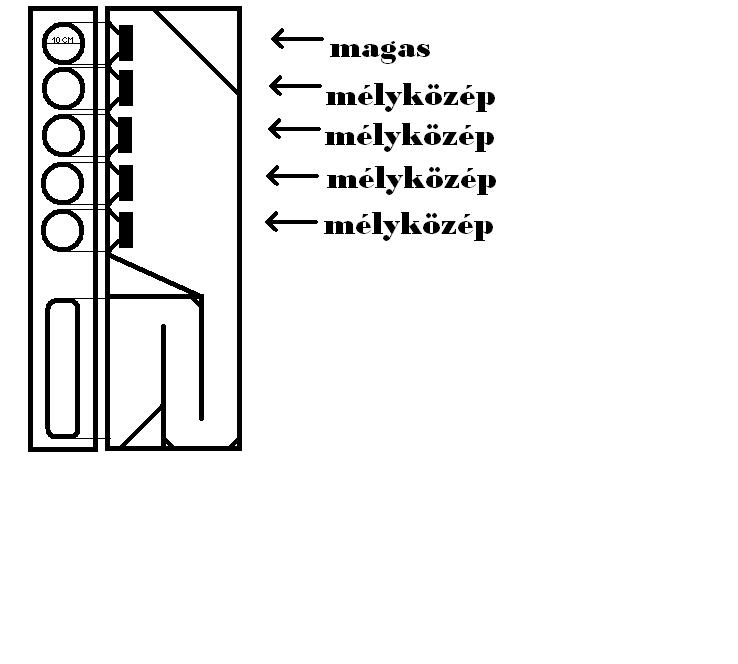

(#) fekecsbalazs hozzászólása Jan 13, 2008 /
helló mindenkinek erről az összeállitásról szeretném kikérni a véleményeteket .
SAL
sbx 1010 [50/30 W] (ebből 4 db ) mélyközép
dtf 12 [100/50 W ] (ebböl 1 db ) magas
HV 217-8 [max 200 W ] hangváltó
szeretném ha minél többen véleményt mondanának mondjátok nyugodtan ha valamit rosszul gondoltam (a doboz saját tervezés )
(#) Carter válasza fekecsbalazs hozzászólására (») Jan 13, 2008 /
Miért jó 4db mélyközép? Szerintem jobb lenne 1 mélyközép és egy pl. 25centis mély.
Ez a sal mélyközép hagszóró nem tud 50 Hz alá menni.
