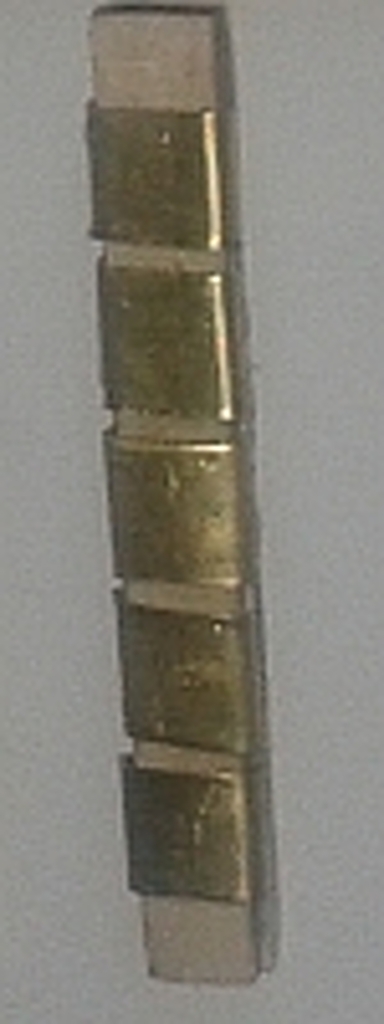

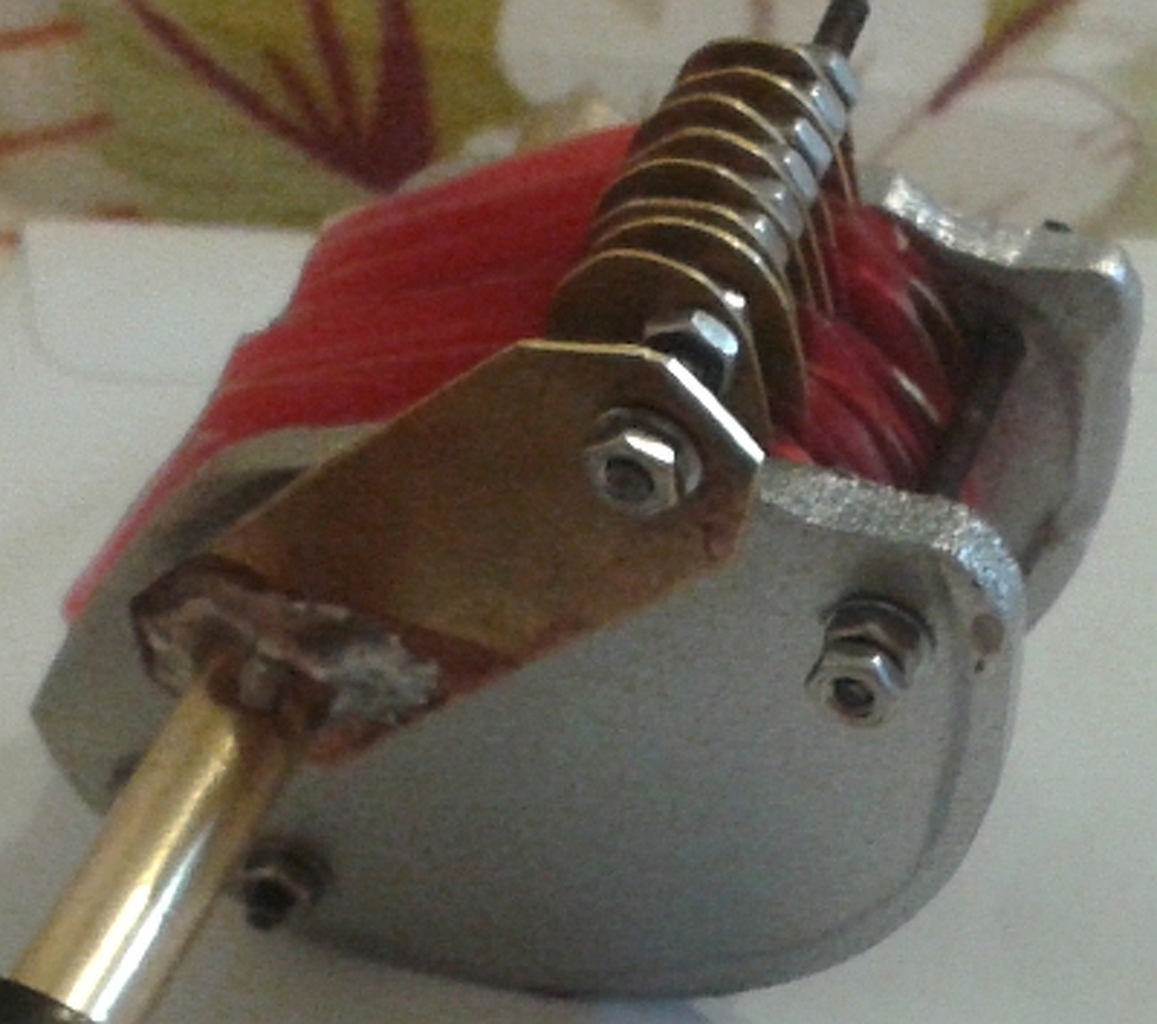

Az első saját forgókondenzátorom.
Már az ötlet is megvan hol fog szolgálni.
(#) _BiG_ válasza Atosbacsi hozzászólására (») Júl 22, 2014 /
És hogyan szigetelted el a forgórészt az állórésztől?
(#) Atosbacsi hozzászólása Júl 22, 2014 /
Laminálófóliával. Annak az egyik fele sima, másik pedig könnyű siklást biztosít. Másrészt elég erős anyag, bár ezt majd az idő dönti el.
(#) Medve válasza Atosbacsi hozzászólására (») Júl 22, 2014 /
Hány pF lett?
Én nem erre gondoltam, a lemezek köz-elszigetelése nyilvánvaló. Az állórész kompletten hogyan lett elszigetelve a forgórésztől kompletten. Mert nekem a fotókról az jön le, hogy össze vannak csavarozva.
(#) Atosbacsi hozzászólása Júl 22, 2014 / 1
Medve!
Sajnos nincs kapacitásmérőm. Arról tudtam csak megbizonyosodni, hogy nincs zárlat (ohmmérő). Mivel Boriszov könyvéből merítettem az ötletet azért tudok tippelni, körülbelül 400 pF. Majd hozzáigazítom annakidején a modulátor-tekercset. Egyébként a forrléceket is én készítem a leendő rádiómhoz, szeretnék minél több alkatrészt amatőr módra csinálni.
Big!
Bocsánat, félreértettem a kérdést. A képen látható állórész két menetes száron van rögzítve és mint látszik a képen a tengely nem érhet hozzá. Állórész->szigetelés->forgórész->szigetelés megint állórész, és így tovább. A forgórész végein lévő lyukakba egy újabb menetes szár van, melyek a tengelyen lévő fülbe csatlakoznak. A fül fel van forrasztva a tengelyre. A tengely a fülön keresztül mozgatja a forgórészt. Ez látszik a feljebb lévő hsz első képén. Az oldalsó és hátsó lap műanyag, csak szürkére festettem (egy régi házimozi egyik hangdobozából vágtam ki pákával).
