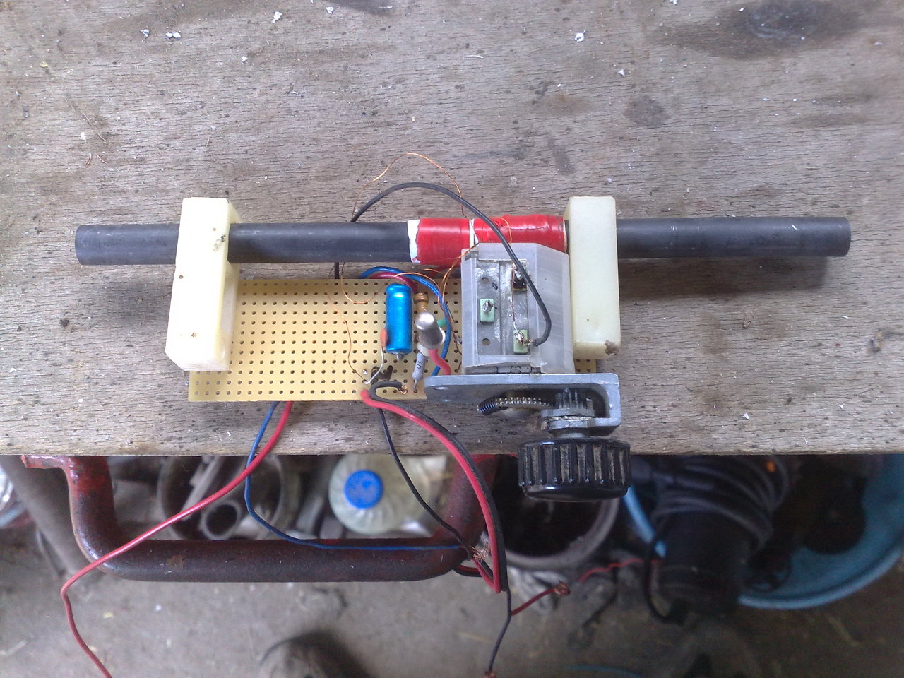

Szívesen mindkettőtöknek. Amúgy én is építgetek rádiókat. Van összegyűjtve annyi rajz, hogy nem bírom utolérni magam. A következő cél egy tranzisztoros visszacsatolt audion detektoros rádióval ötvözve. A kristály helyett fogom odakapcsolni az audiont. A detektoros rezgőköre lesz a frekvencia meghatározó, a demodulálást pedig az audionra bízom. Fogok építeni elé egy tranzisztoros előerősítőt, hogy ha véletlenül begerjed akkor ne jusson ki a jel az antennára. MP40-es germánium tranzisztort fogok hozzá használni. Magát az audiont már egyszer megépítettem, de abban nem lehetett szabályozni a visszacsatolást, most kiegészítem egy kicsit.

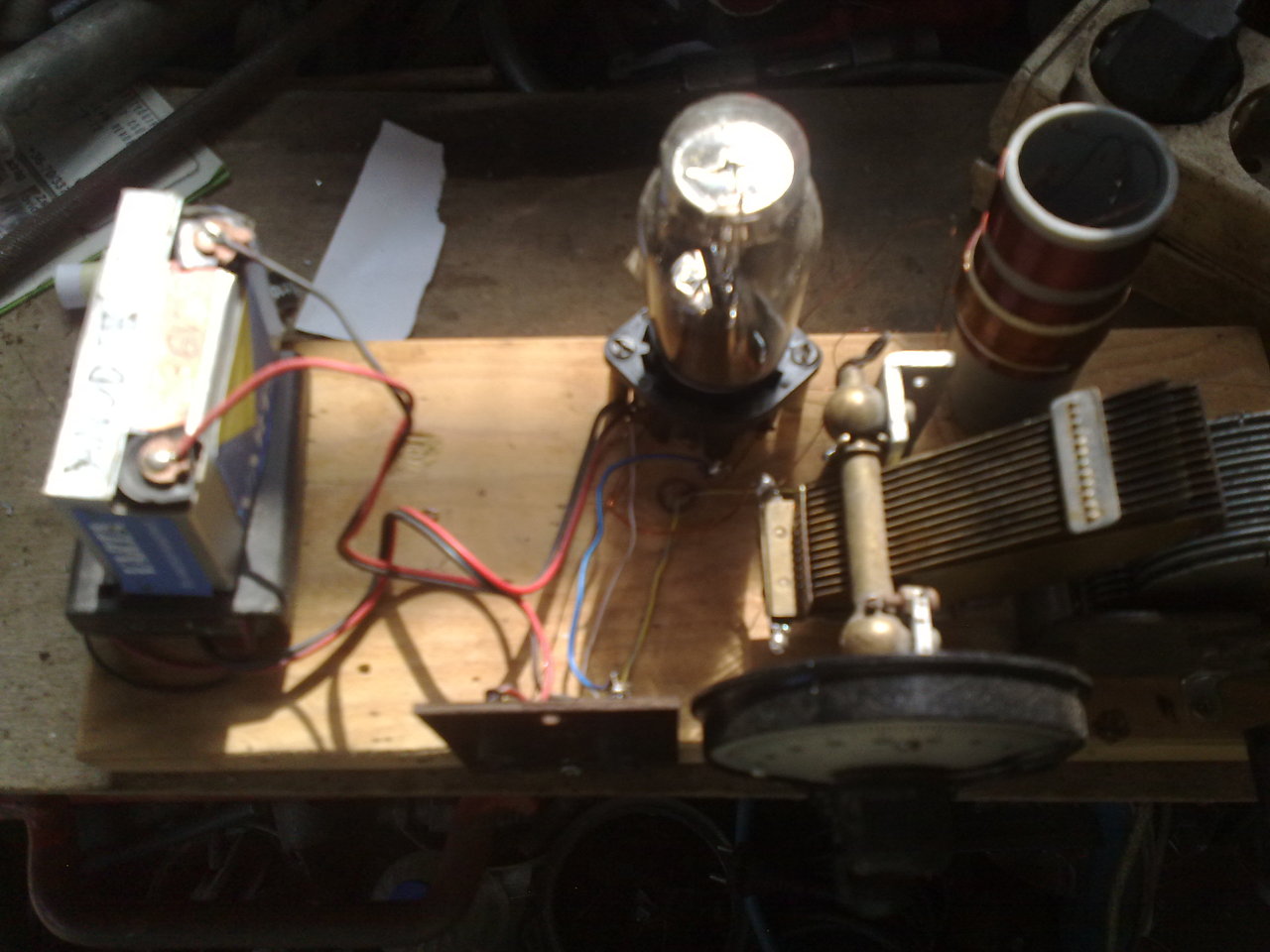

(#) madzagos válasza elektroncso hozzászólására (») Júl 23, 2014 /
Az audionnak a rajzát felteszed,mert szerintem nem volt jól bekötve a visszacsatoló tekercs.Ha nem tudtad szabályozni vagy nem volt jól bekötve,vagy távol volt a visszacsatoló tekercs. Én nemrég fejeztem be egy egycsöves visszacsatolt audiont KC1-es csővel. Kb vagy 5-6db tekercset csináltam mire jó lett.
(#) elektroncso válasza madzagos hozzászólására (») Júl 23, 2014 /
Nem volt lehetőség a visszacsatolást állítani, akkor még nem is értettem mi mire van benne, így egy évvel a megépítés után esett le végleg a működése. Fogok belerakni egy potenciométert hogy ne a tekercset keljen tologatni a ferritrúdon. Akkor mivel nem tudtam mire van, rátekercseltem és többet nem mozgattam, mivel nem is lehetett. Hogy eredetileg hol találtam a rajzot halvány fogalmam sincs. Itt van:audion. Ezt a rajzot fogom hamarosan kiegészíteni.
Holnap megpróbálom összerakni ha lesz rá időm, kíváncsi vagyok hogy hogy szól.
Nekem valami német adást sikerült vele befogni. Germánium tranzisztorral próbáld, mert szilíciummal nem megy. Lehet én voltam ügyetlen, de ezt már négyszer építettem meg ebből háromszor nem ment. Mind a három esetben Si tranzisztort használtam. Ebben használtam MP40-est, ez megy.

(#) madzagos válasza madzagos hozzászólására (») Júl 24, 2014 / 1
Megépítettem a rajzon lévő kapcsolást,nem egy nagy durranás. Egy jó detektorosnak is van ekkora hangja.Kipróbáltam több tranzisztorral. Az egycsöves telepes rádióm ehhez képest ordít.Bár nem a legszebb de ez még kísérleti stádiumban van. A doboza most készül.

(#) madzagos válasza fecameca hozzászólására (») Júl 24, 2014 /
A fűtés 3db ceruzaelemről potméteres beszabályozással 2 Voltra, Az anódtelep 8db 9 voltos elem sorba kapcsolásával működik.

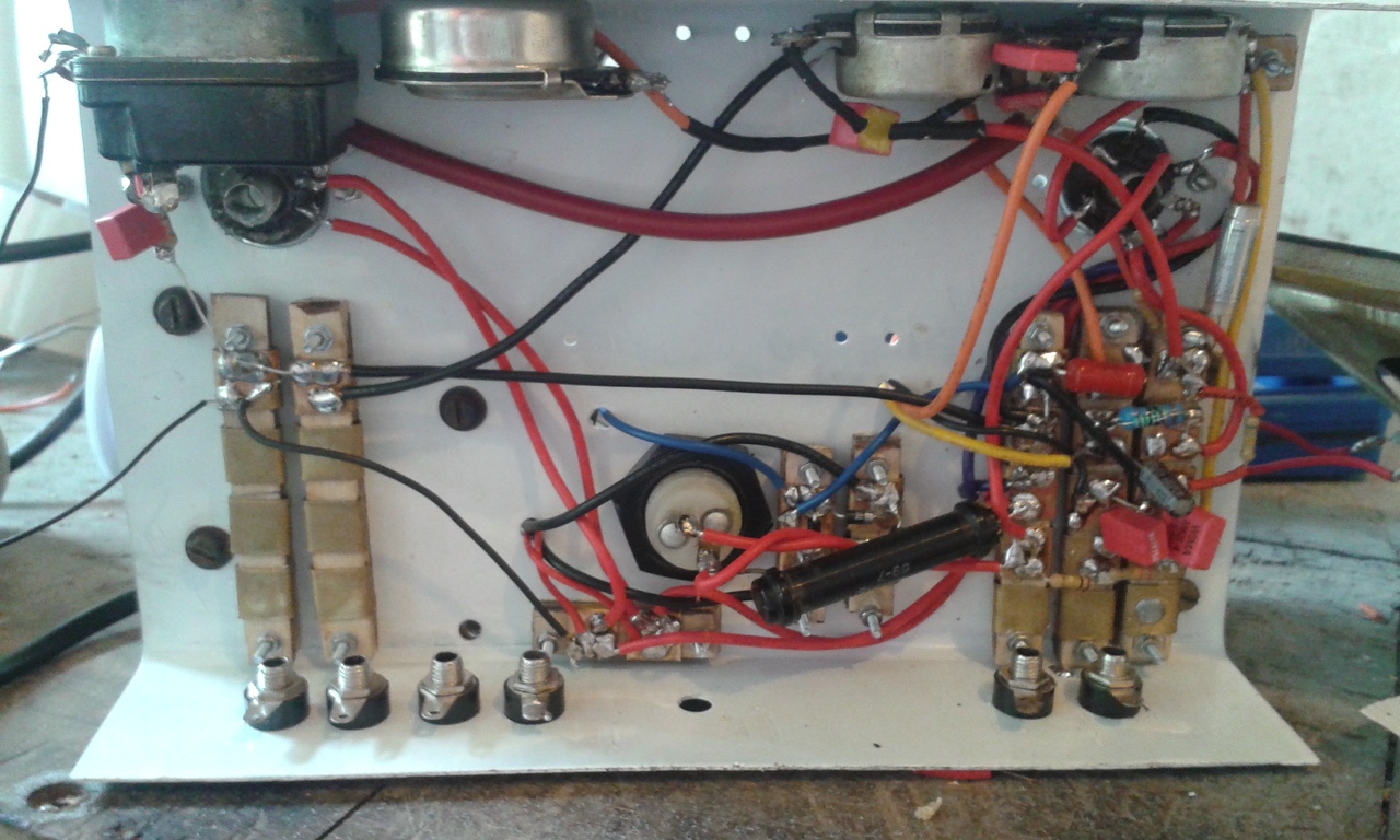

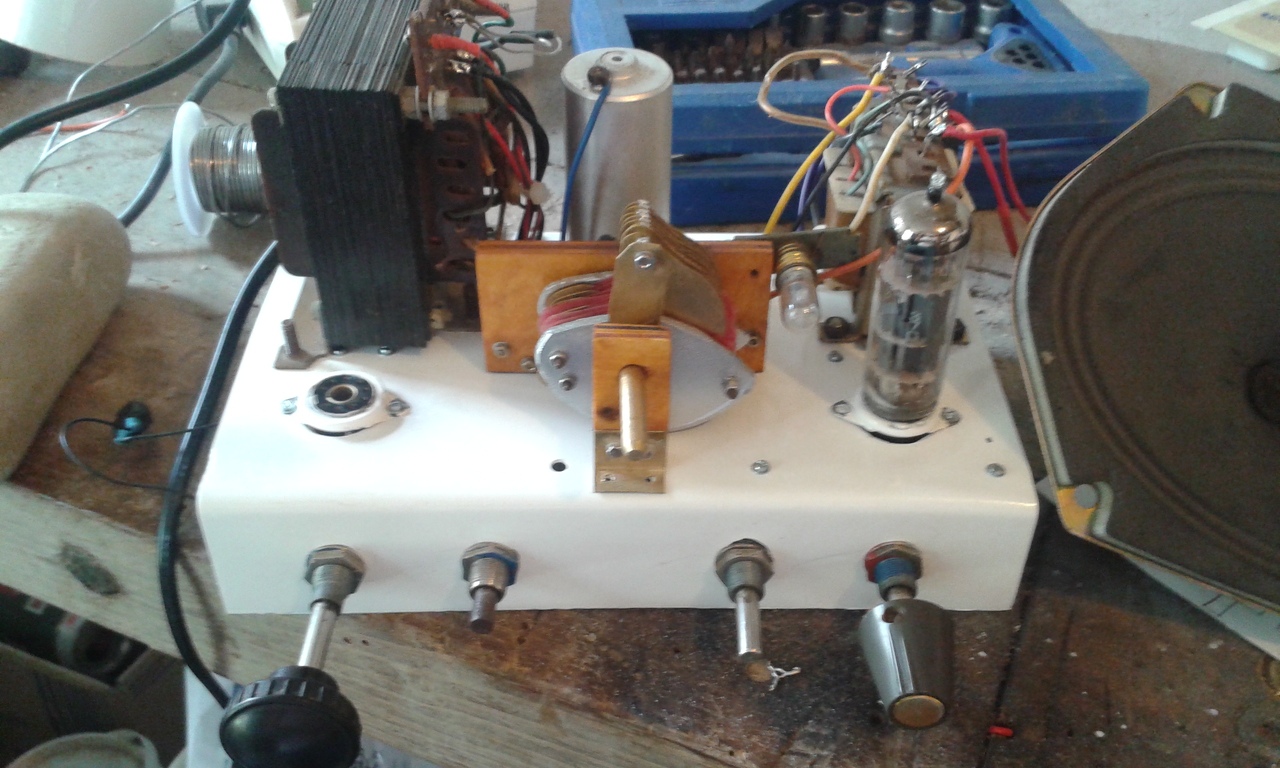

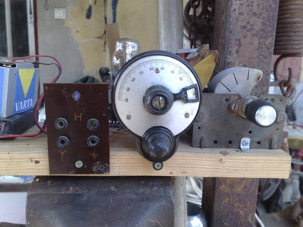

(#) Atosbacsi hozzászólása Júl 29, 2014 / 2
Készülök a rádiómmal. A végfok ECL86-al már kész van, az EF80-as audion fokozat pedig nem újdonság, már itt is mutattam vele készült rádiót. Próba alatt szépen muzsikált a végfok, brummot alig hallani teljesen feltekert hangerő mellett, bemenő jel nélkül.
Az első képen a forgókondenzátor "keret" része látszik, amivel az alaplapra lehet rögzíteni. A forgó tengelyén lévő aluminium tárcsába fúrtam két lyukat, és az abba lévő két csavar fogja rögzíteni a körskálát. A skálaizzó is a forgókondenzátor keretén lett rögzítve.
Teszek fel képet majd a teljesen elkészült rádióról is, hátha érdekel valakit és/vagy kedvet kap tőle egy kis építgetéshez.
