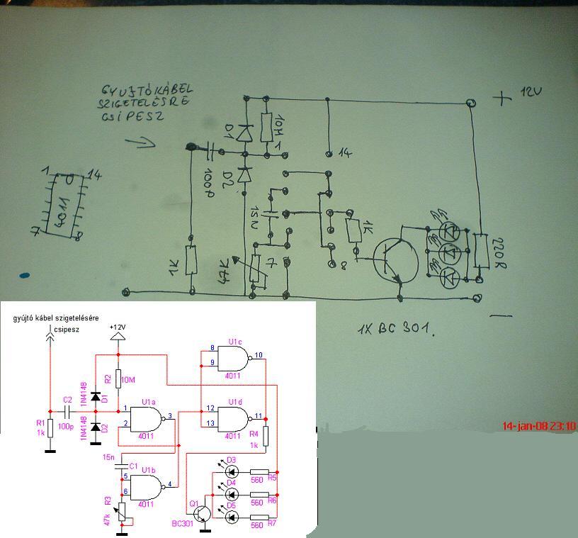

Hali! Szeretnek egy ledes stroboszkopot epiteni,amit kineztem itt a forumban.(kezdo vagyok)
Nagyjabol atrajzoltam,es mar majdnem panelterv.
Az erdekelne,hogy az ic bekotese igy jo-e? Mert az a sematikus rajz nekem kicsit hianyos,ami alul van...
Az az eredeti de latszik is A forumban nem sikerult segitseget szereznem...

Nagyon mélyen nem másztam bele a dologba, de első ránézésre jónak tűnik.
(Az alsó, eredeti rajzon csak az IC táplábai nincsenek bekötve, azt hiányolhattad...)

Igen...Azok hianyoztak.
Sehol nem mutatjak bekotott allapotban...
Pedig sokat kerestem.
(#) Frankye válasza Barret hozzászólására (») Jan 15, 2008 /
Ilyen esetben keresd meg az IC adatlapját, azon mindig fel van tűntetve a lábkiosztás. Az a legbiztosabb. De látom, sikerült megtalálnod, ügyes vagy!
