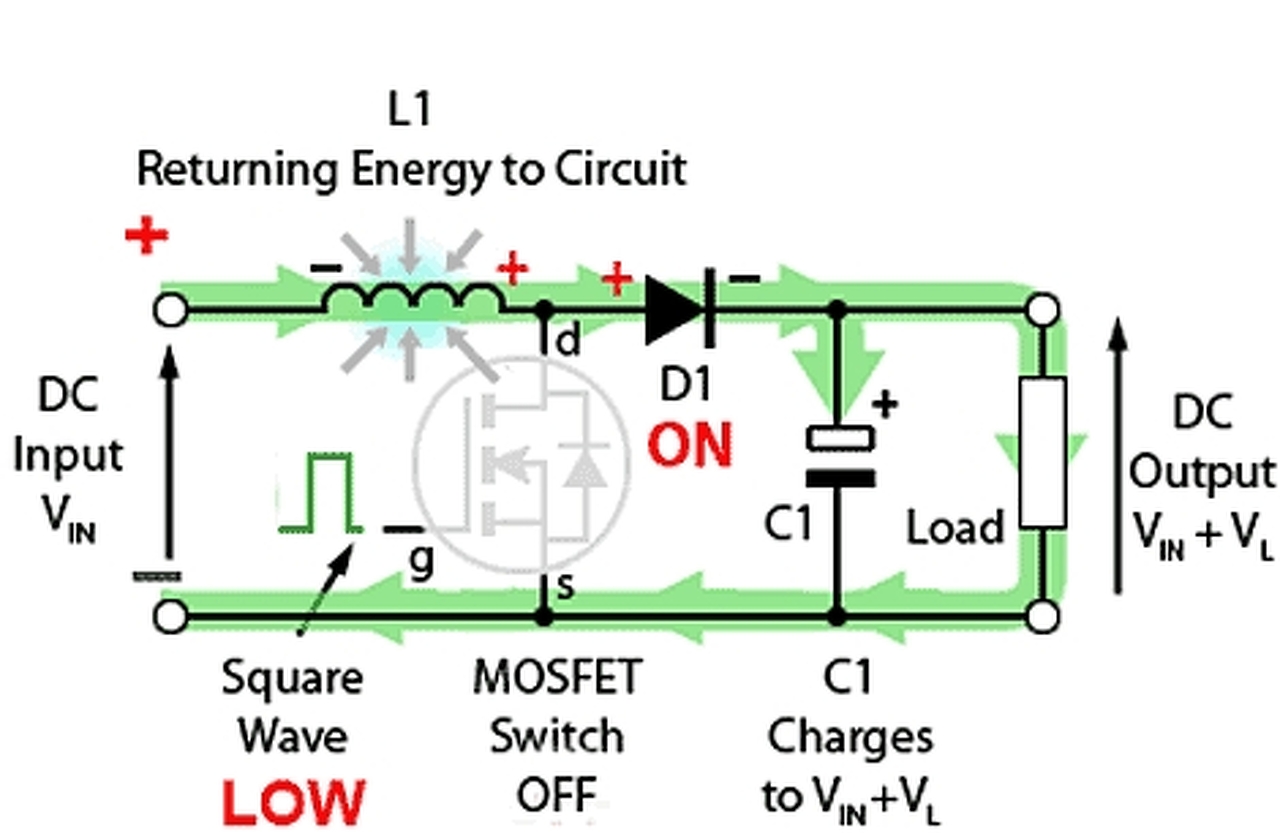

Ha egy DC-DC step-up konverterre a kimeneten várt feszültségnél nagyobb feszültség kerül a bemeneten, akkor mi történik? Ezt vettem meg Konkrétan napelemre kötném aminek a kimeneti feszültsége verőfényben kb 7 V. Ha ez jelenik meg a kimeneten az nem jó, mert akkor a telefonom letiltja a töltést. (Még nem jött meg, ezért kérdezem hátha van valakinek tapasztalata)
A step-up konverter szabályoz: in (mondjuk)3-7V; out stabil 6V (vagy amire beállítottad/készítetted). Tkp. stabkocka nagyban. De egy zénerrel is megoldható.

Pedig ki fog kerulni a kimenetre. Mivel kizarolag boost uzemu, ezert nem tud lefele szabalyozni. Ha ismered a kulonbozo verziok mukodesi elvet, akkor egyszeru belatni: boost eseteben a bemenet felol a kimenet fele sorosan van az induktor es parhuzamosan a kapcsolo elem. Amikor a bemeneti szint kozelit a kimenetihez, a kapcsolo elem egyre rovidebb idore kapcsol csak be, mivel nem kell az induktorbol energiat kinyernie. A kimeneten a mellekelt elvi kapcsolasban a bemeneti feszultseg minusz a D1 diodan eso feszultseg fog megjelenni ha a bemeneti szint magasabb mint amit kimenetnek terveztel.
A masodik rajzon van a megoldas szamodra a buck-boost konverter. Mint lathatod, annyiban kulonbozik, hogy az induktorral sorosan van egy masik kapcsolo elem (TR1), ami miatt kepes buck uzemre. A hozzászólás módosítva: Júl 4, 2014
Nem ismerem az elvet, nagyon köszönöm a segítséged!
A megfelelő kulcsszóval (buck-boost) találtam is olyan modult ami nekem kell.
Igen; csak áramban, induktivitásban megfeleljen.
Köszi, akkor ez nekem pont jó lesz, mert csak egy mikrokontrolleres áramkört fog hajtani, nagyon minimális áramigénnyel.

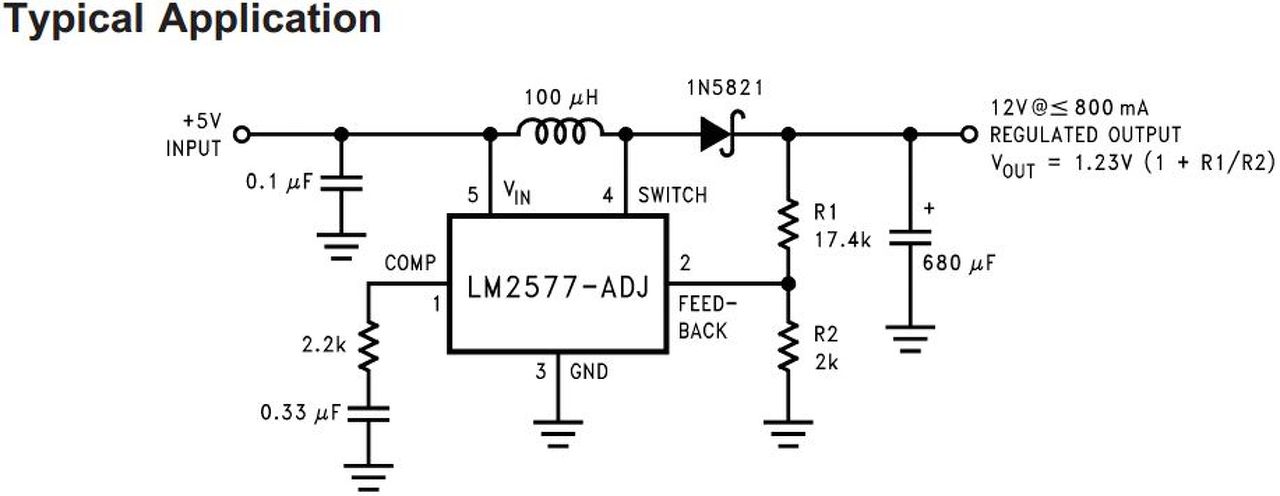

Sziasztok! Szükségem lenne egy kapcsolási rajzra amely 12V egyenáramból 30V egyenáramot állit elő. A kimeneti terhelés maximum 900mA kellene legyen.
Várom az ötleteiteket, segitségeteket! Üdv: Levente !
Nekem ez jól működik Li-ion akkumulátorból (2,5V-4,2V) 30V-ot készítve. Step-up (azaz kimeneti feszültség nagyobb, mint a bemeneti) DC-DC konverter, bemenet: 3-30V, kimenet állítható 4-35V, maximum 3A (15W felett hűtés, hűtőborda kell az M2577 szabályzóra), ára 2,55 EUR = 850 forint ingyenes postázással. Kisebb teljesítményű, maximum 10W-os testvére csak 1,88 EUR = 620 forint ingyenes postázással.
Itthon például egy alkatrész boltban csak az LM2577 1988 forint darabonként. Nagy tételben sokkal olcsóbb . LM2577 kapcsolási rajza, így működik a fenti panel is. A hozzászólás módosítva: Aug 11, 2014
