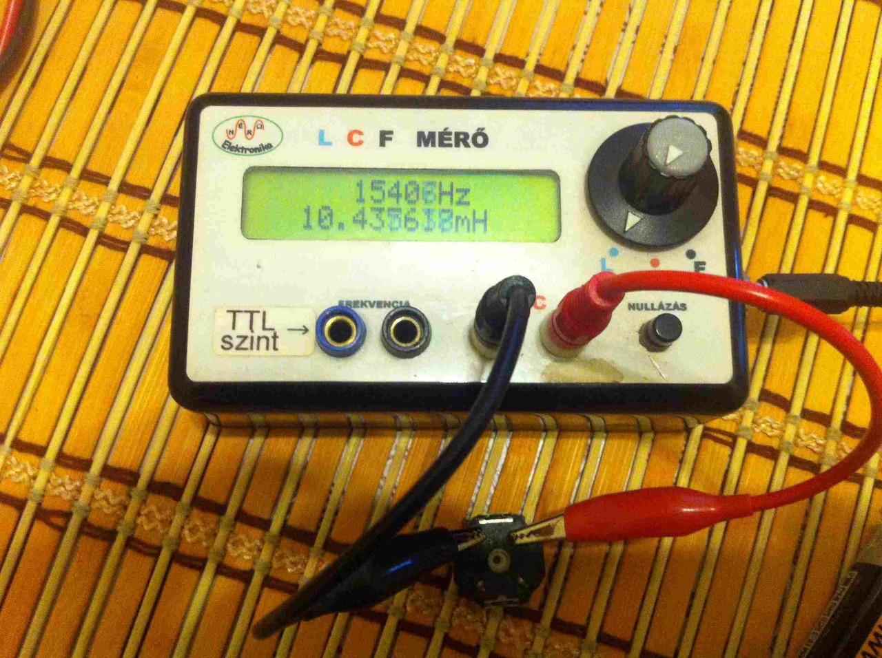

Bocsi, de valójában rossz dokumentációt küldtem, mivel hasonló, de más felépítésű LCF mérőt építettem meg. Mellékelten küldöm a dokumentációt.
Az LCM3-al szemben nagy előnye, hogy tulajdonképpen nem igényel speciális, nagy pontosságú alkatrészeket, kivéve 2db 1%-os ellenállást. A tárcsás kapcsoló toló kapcsolóval kiváltható. Mérési elve egyszerű, hiszen a mérendő elem értéke határozza meg a szabadonfutó oszcillátor frekvenciáját. Majd a mért frekvenciából a Thompson képlet segítségével kiszámítja az L ill. C értékét. Ebből levonja a hitelesítésnél mért L ill. C értéket. Igaz, hogy ESR-t és mOhm-ot nem mér, viszont a teljes méréstartományban lineárisan mér. Különösen jobban viselkedik az LCM3-al szemben induktivitás mérésnél. Mielőtt bárki nekem ugrana az LCM3 védelmében. LCM3-at is építettem és sűrűbben használom is. De ha kétségem támad összehasonlító mérést is végzek.

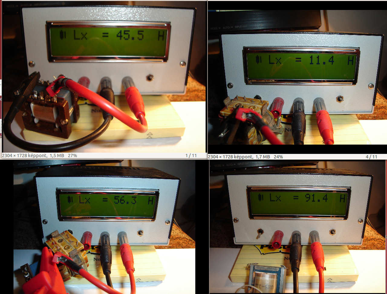

Mellékelten küldök egy pár képet a mérési eredményekről. Nincs semmi baja ennek a készüléknek. Csak jól kell elkészíteni és főleg beállítani. Ilyen hibátlan dokumentációval egyetlen LC mérő sem rendelkezik. Mérési pontossága a teljes tartományban LC kisebb, mint 2%. S csak 10%-nál nem kisebb tűrésű alkatrészeket tartalmaz. Semmi speciális követelmény.
Egyedül a 4013-as IC nél vannak megkötések. A hálózati trafó primer oldalánál az LCM3 csak a fél tekercset tudta mérni (durva pontatlansággal) a teljes primernél meg sem nyikkant. A hozzászólás módosítva: Aug 14, 2014
A további képek. Gondolom meggyőzőek.

Valóban, a magasabb mérőfrekvencia miatt a nagyobb veszteségű (vagy nagy DC ellenllású primer esetén > 1,5 - 2 kOhm)lemezes trafoknál lehetnek gondok, bár ennek ellenére úgy látom az én tapasztalataim lényegesen jobbak mint a Tiéid! Lehet, hogy frissiteni kellene a szoftvert? Bár az is igaz, hogy egy hálózati trafó tekercsinduktivitásának pontos értéke nem hordoz túl sok hasznos információt (számomra) Ez viszont igaz minden "mérőműszerre" Idézet: „Csak jól kell elkészíteni és főleg beállítani.” Mérések pimer és szekunder oldalon ->ekkor a betranszformált primer kapacitást is méri, a mért értékek mérőhdal is csak max 5-8% térnek el, igaz csak az egyik volt hálózati trafó a 23,3 H értékű: A hozzászólás módosítva: Aug 14, 2014

Az LCF méter beállításához a lcfchange.txt ad segítséget. Alapjában a klf. gyártmányú HCF4013-as IC-vel van a probléma Kapacitásmérő módban a következők szerint: HEF4011BP nincs probléma HCF4011BE parazita oszcilláció 6MHz körül MC14011BCP parazita oszcilláció 2MHz körül RS4011B parazita oszcilláció 4MHz körül Megjegyzés: drHutale féle mérőben is azonos probléma van. Ő szoftveresen oldotta meg a problémát. A klf. típushoz más-más szoftvert ajánl. Az LCF mérő szerzője úgy oldotta meg a problémát, hogy a 4011 6-os lábát egy 68pF-os kondival leföldelte. Szükség szerint további javítási lehetőség R4= 2kOhm R3 = 20kOhm csere ez esetében az asm file 580-ik sorában a "movlw 22" helyett "movlw 44" beírni.Ez esetben a méréshatár 50%-al csökken. L mérés hitelesítésénél (nullázás) az L-C mérőpontokat rövidre zárni nyomógombot megnyomni. C mérésnél L-C nyitott nyomógombot megnyomni. Az első mérés előtt mérési korrekciót kell elvégezni a következő szerinti: L korrekció: Készüléket kikapcsolni, üzemmód L állásban. Nyomógomb nyomva tartása mellett bekapcsolni, a kijelzőn 100 jelenik meg. L állásban a nyomógombot nyomkodva ez az érték csökkenni fog C állásban a nyomkodásra növekszik. C korrekciónál ugyanígy kell eljárni, azzal a különbséggel, a nyomógomb nyomva tartása mellett a bekapcsoláskor a C üzemmódban legyen. A fentiek ismeretében jöhet a hitelesítés: L esetén mérjük meg egy ismert értékű (etalon) induktivitás értékét, ha a kijelző kisebb értéket jelez, akkor az L korrekciónál ismertetett módon a 100 értékét növelni kell, ha nagyobbat, akkor csökkenteni. C esetén ugyanígy kell eljárni. Ezeket az értékeket a PIC automatikusan rögzíti. Az általam készítetben 10% tűrésű poliészter kondenzátorok vannak. ST HCF4011BE IC-vel készült. Ezzel sem tapasztaltam semmiféle parazita jelenségeket. Az eredeti kapcsoláson semmit sem módosítottam. A hozzászólás módosítva: Aug 16, 2014
Bocsi az 5-ös lábra kell kötni a 68pF-et
Köszi a leírást. Rászántam a délutánt, kicseréltem a PIC-et, a programot, a 4011-et, kalibráltam, ahogy leírtad, de még mindig nagyon messze van egy műszertől, bár tény, hogy sokkal kevésbé lett pontatlan. Olyan 5-10-15 %-ot csal, minél messzebb mérek a kalibrált etalontól. (Szerencsére vannak 1% kondiból több különböző, valamint " A" tűrésű kondijaim nF és pF tartományban szintén több érték, így jól megítélhető a pontosság hiánya. Az a bizonyos " A " tűrésű valami brutál pontos, nem is százalékos, hanem valami ezred százalékos pontosságú)
