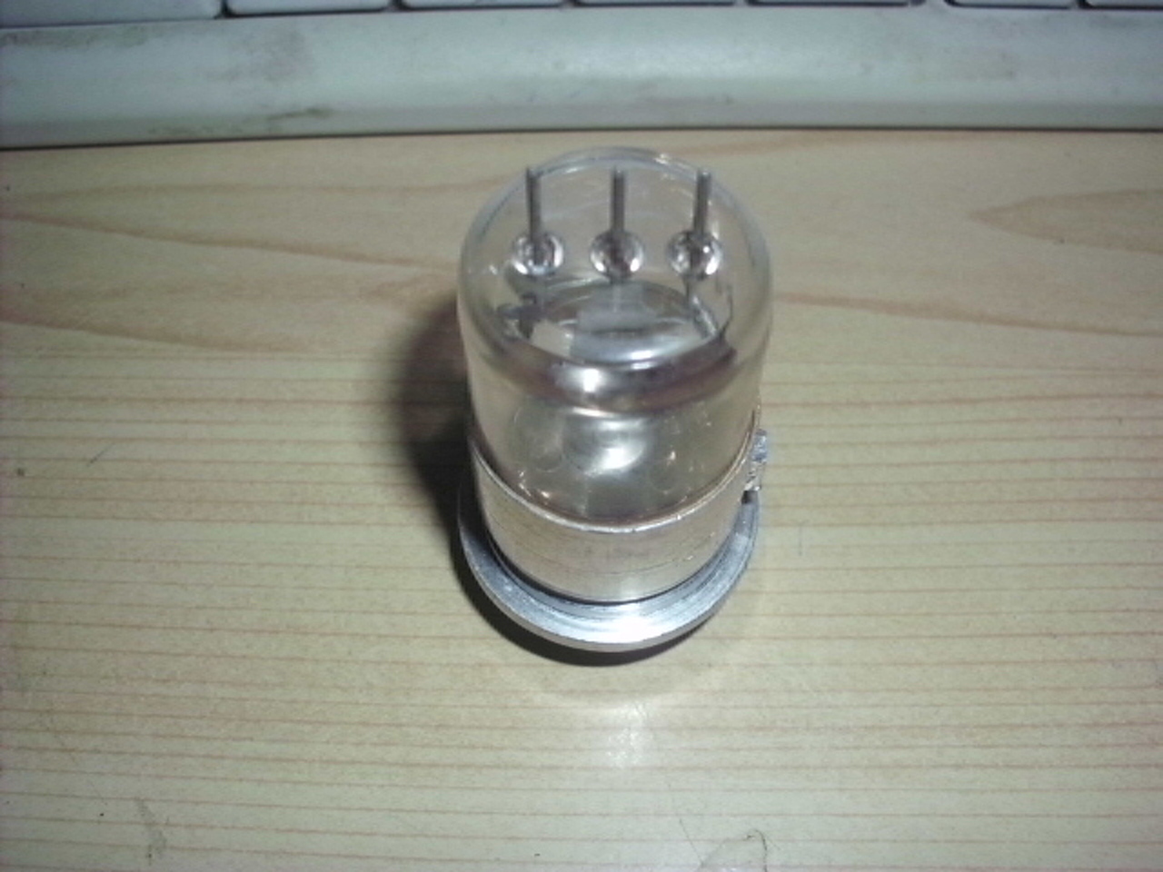

Hozzám került egy érdekes kis eszköz. Holmi hő-időrelé féleség. Azért rakom ide, mert egy öreg szkópban volt, csőfoglalatba lehet dugni és ki ismeri esetleg? Igazi ritkaság, kb. 1964-ben szabadalmaztatták, ezt 1968-ban gyártották. A fűtés rákapcsolása után néhány másodperc késleltetést ad és kapcsol. |
