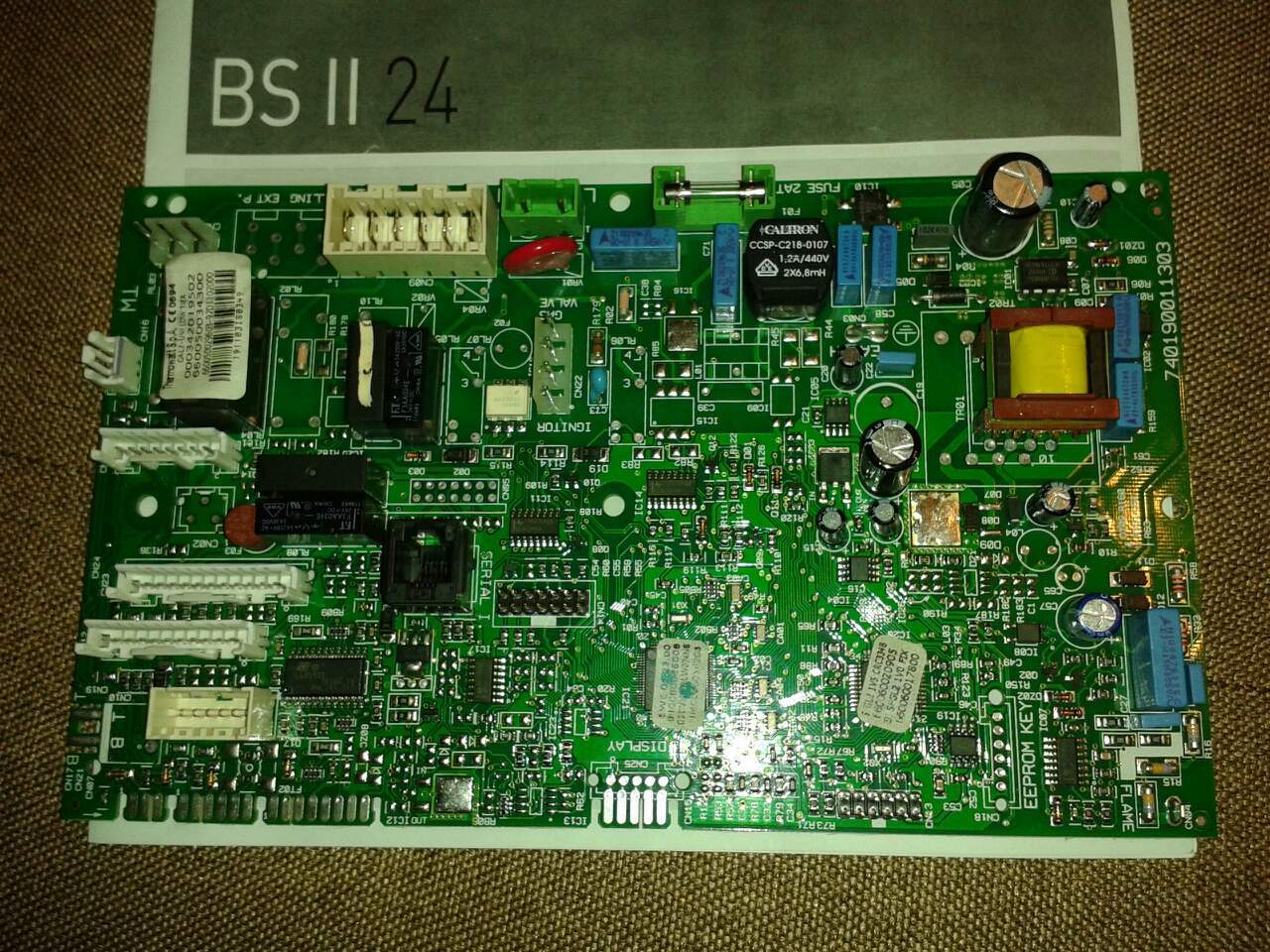

(#) bandris hozzászólása Szept 3, 2014 /
Ariston BS II 24 kombi fali cirkó kazánom van. Olyan problémával küzdünk, hogy, meleg víz vételnél elindul aztán pár másodperc elteltével leáll és a kijelző lámpák és a leírás szerint "lángleszakadást" jelez. Reset után van amikor elindul, de ha elzárom és újból megnyitom a meleg vizet akkor már nem. Hőcserélő és kémény ki van tisztítva , elektródák ki vannak cserélve benne. Ha 2 ujjnyira kinyitjuk az égéstér előtti védő lemezt, akkor hibátlanul működik elzárásig, újranyitás után szintén nem jó.
Panelcserét javasoltak, viszont itt a fórumban olvasgattam és lehet, hogy kondenzátor baja lesz.
Csatolok egy képet hátha tud nekem valaki segíteni.
Előre is köszönöm a válaszokat.
