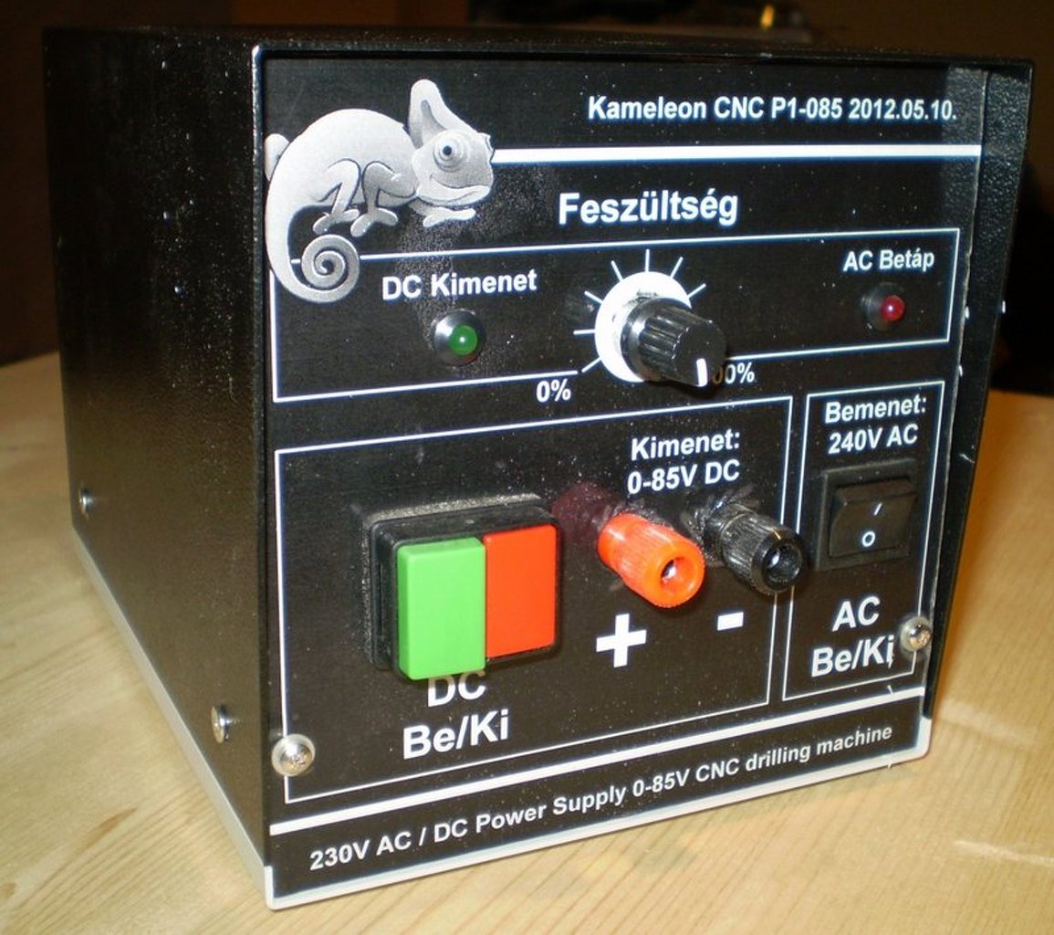

Szia! Nekem is csak a 2,4"-esig nagy a szám, mert ahhoz már van szoftverem is . Igaz azon mindent meg tudok oldani. Színes vonalaktól a négyzeteken át a színes háttérig, változó méretű karakterkészlettel . Készítettem én is szögletes nyílást sokszor a kis reszelőimmel, de a cnc azért magabiztosabbá tesz. Amióta megvan - csak szögletest csinálok !
(#) Frankye válasza kameleon2 hozzászólására (») Okt 16, 2014 /
Ez a kaméleon logo nagyon jó!
(#) kameleon2 válasza Frankye hozzászólására (») Okt 16, 2014 /

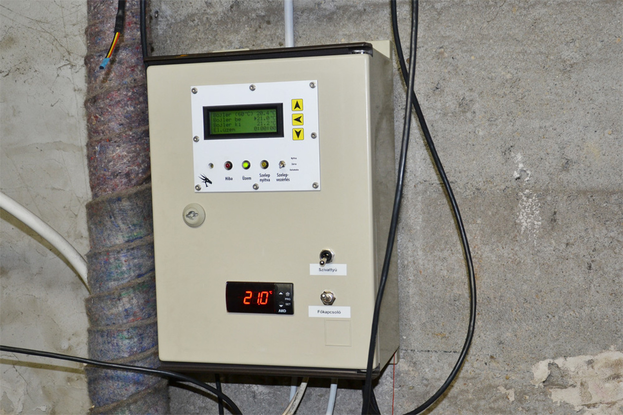

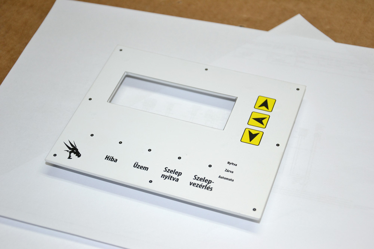

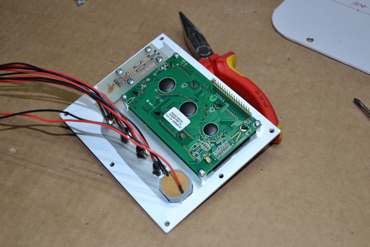

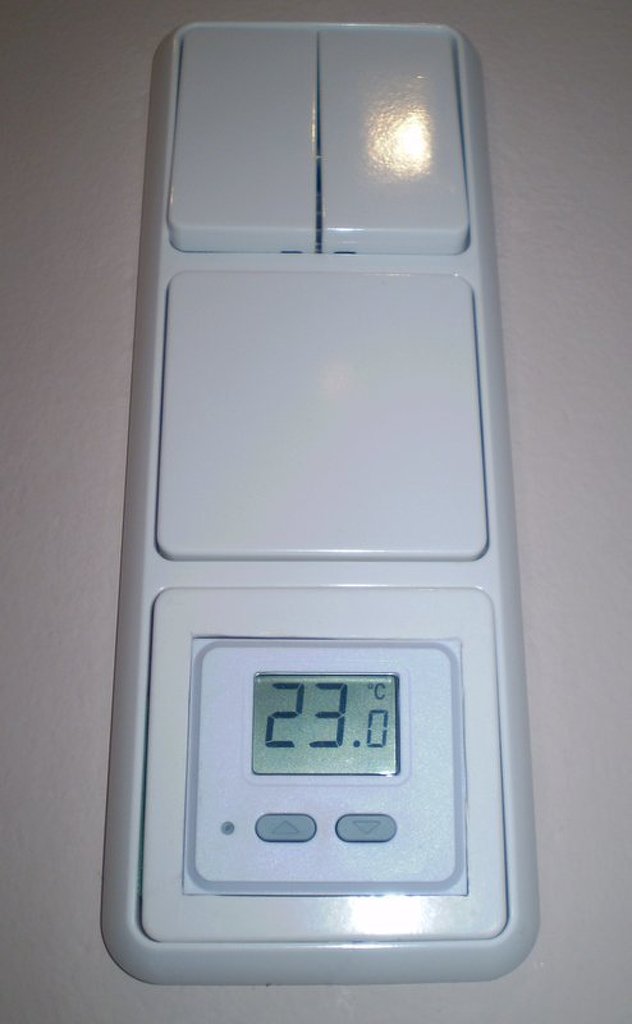

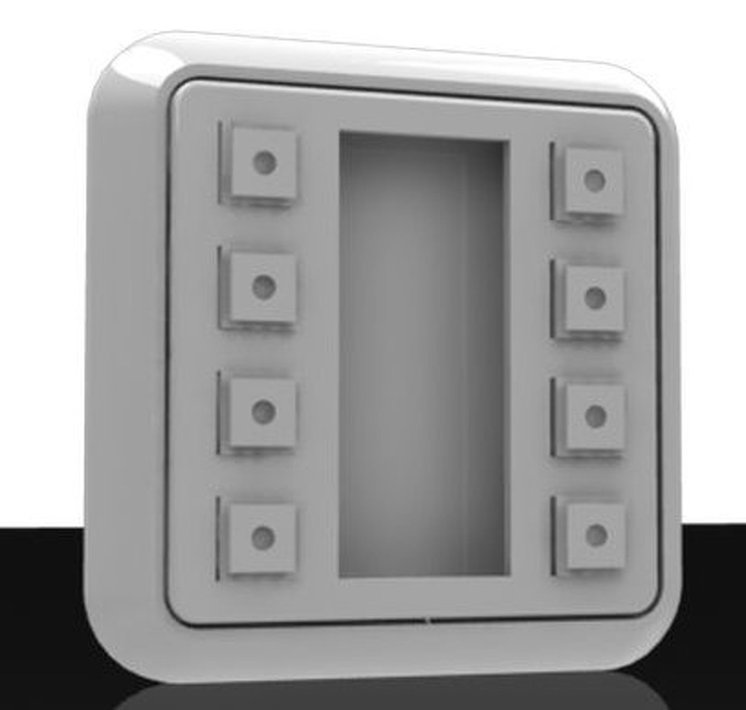

Köszönöm. A nyomtató érdeme Vannak, voltak sokkal szebb munkáim is, de mire lefényképezném - mindig beépítésre kerül . Most például kitaláltam, hogyan tudnám kiváltani a méregdrága épületfelügyeleti vezérlőket saját eszközökkel 4000Ft-ból (18-54000Ft helyett!!!) megoldani. Az eredeti kapcsoló belső helyett, most panel van benne, háttérvilágítás és egy-egy funkció visszajelző fény. Sajnos kellett cnc-zni is kicsit, de 1-2 perc alatt megvan. Az előzőekben lefotózott fehér is hasonló célból készült, de messze nem olyan szép.

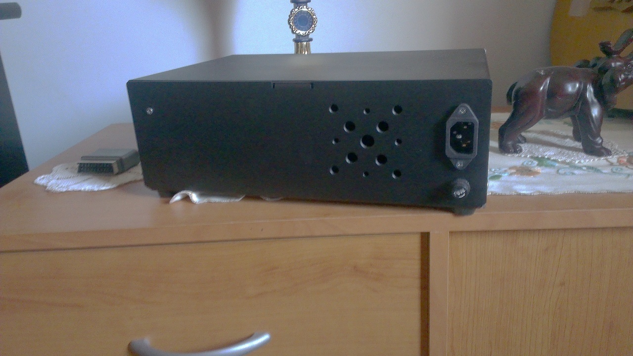

Szép kis dísz lett, de én inkább a mellette álló fekete szekrényen (vagy asztal? ) tartanám. Bár a porcelán elefánttal összhangban van, de a szekrény színéhez nem illik. Vagy lehet, hogy ez nem is dekorációnak készült?
Mindenesetre gratula hozzá.
A hozzászólás módosítva: Okt 17, 2014
(#) don_peter válasza usane hozzászólására (») Okt 17, 2014 /
Köszi.
Egyelőre még csak doboz nincs benne a hardver, csak a kijelző, táp, venti, ...stb.
Jelen helyzetében még csak asztaldísznek jó, de már készül a vezérlés is...

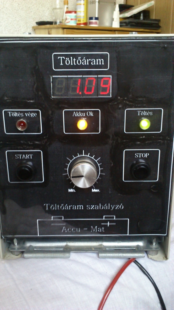

Elkészült az Accu-Mat.
A hozzászólás módosítva: Okt 19, 2014
(#) pjg válasza nagysasy hozzászólására (») Okt 19, 2014 /
Mi ez? Akku töltő?
(#) nagysasy válasza pjg hozzászólására (») Okt 19, 2014 /
Igen akku töltő
(#) Csupasz válasza nagysasy hozzászólására (») Okt 19, 2014 /
Ügyes!

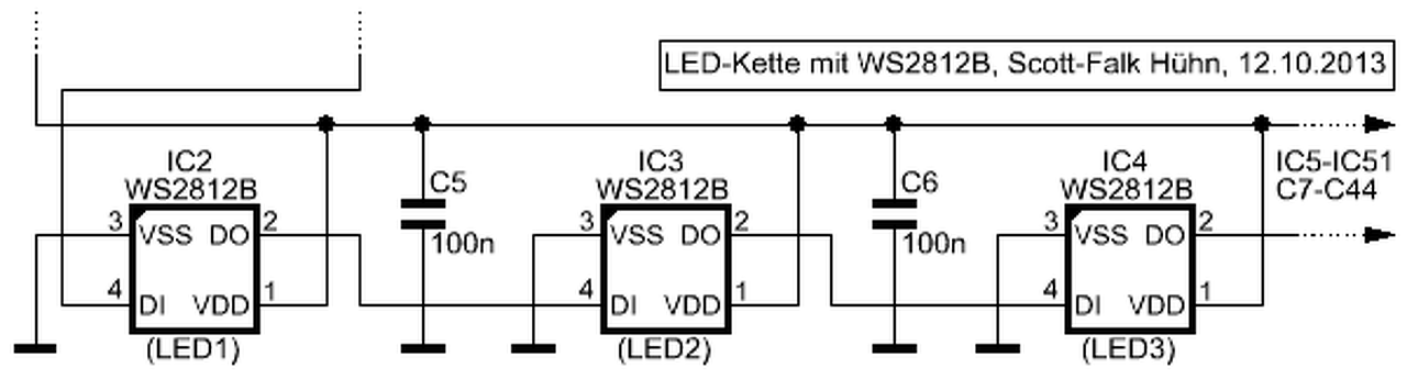

Nemértem, hogy ez hogyan működhet.
RGB-hez 3 kimenet kell, de én itt csak 2-t látok. Hogyan is oldottad meg? Illetve milyen ledek ezek ?
(#) Hp41C válasza kiborg hozzászólására (») Okt 20, 2014 / 1
(#) kocsgab002 válasza kiborg hozzászólására (») Okt 20, 2014 /
Intelligens led, bele van integrálva a vezérlő, láncba lehet fűzni őket, soros vonalon kapja az adatokat.
(#) kiborg válasza Hp41C hozzászólására (») Okt 20, 2014 /
Köszönöm mindkettőtöknek a felvilágosításomat.
(#) wbt válasza kiborg hozzászólására (») Okt 20, 2014 /
WS2812B van a szalagokban, a többiek már utaltak rá (némelyik szalagban van külön IC és RGB LED (2811), vagy LEDbe integrált (2812 és 2812B). Persze ez már kicsit elavult, már
van egyenként címezhető is, de ahhoz összesen 4 vezeték kell és rövidebb szalagoknál nem sok előnye van.
