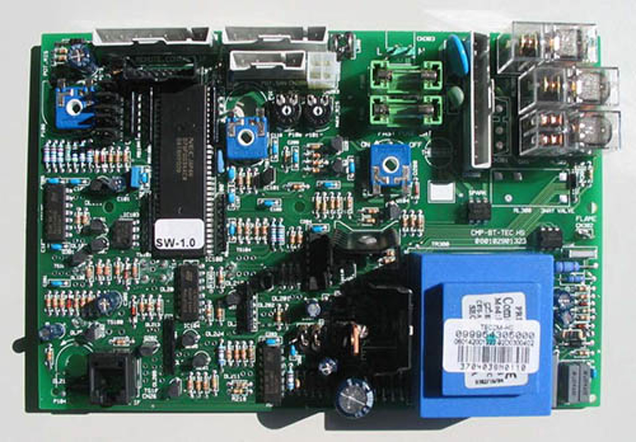

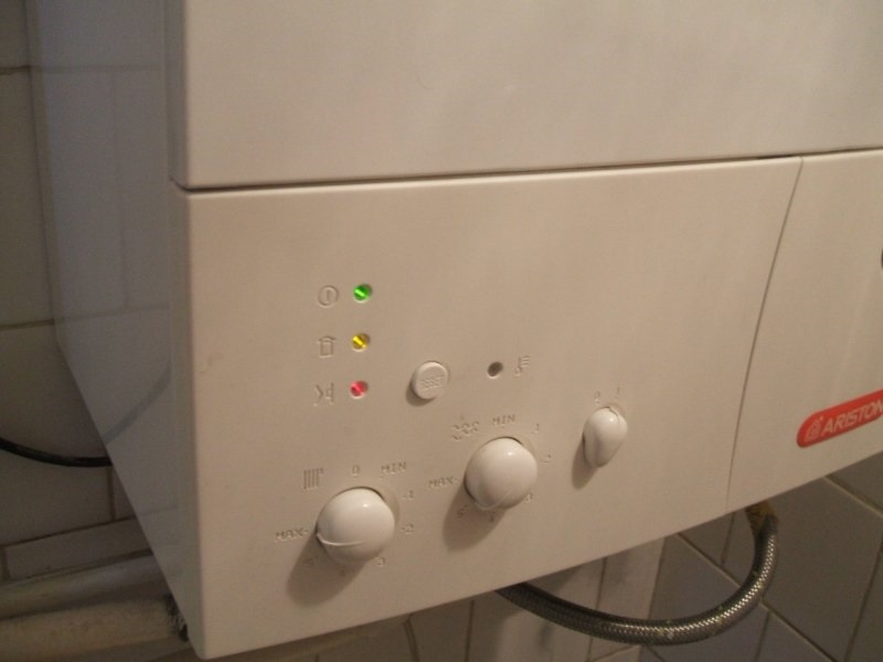

Sziasztok! Ariston TX23MFFI turbós cirkó bekapcsolás után nem indul el se HMV-re sem fűtésre. Az összes perifériát átnéztem (NTC-k, viznyomás kapcsolót, vésztermosztátot, klixont a hőcserélőn, a presszosztát alapból nyitott állapotban van. Ventilátor tekercs nem szakadt, mágnesszelep tekercs nem szakadt. Bekapcsolás után a felső zöld LED villog kettőt és utána a zöld a sárga és a piros LED folyamatosan világítani kezd. Resetre szintén visszaáll erre a hibajelzésre. Sajnos panelhibára gondolok. Ha valaki találkozott hasonlóval kérem írja le. Köszi. A ventilátor sem indul el, néma a készülék.
A hozzászólás módosítva: Nov 11, 2014
(#) Koncsar hozzászólása Nov 11, 2014 /
Ez a vezérlő van benne. Így néz ki. Ezt a google-n találtam.

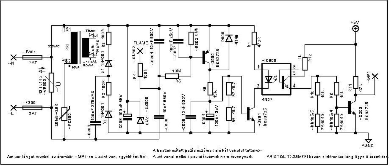

A kapcsrajzon nem látom, hogy a 100nF kondi az mit is csinál a körben?. Se a venti nem indul, se szikra, semmit nem csinál a készülék. Ezeket megtaláltam a Google-n.

Az ~5V táp feszültségsokszorozó előtét kondija a lángőr áramkörének, csak így elég furán néz ki, nehéz azonosítani (már, ha a jobb oldalira gondolsz.)

Van a trafó mellett 2 db MKP 2X es, de azok lehet, hogy a gyújtóköré.
(#) zoszka válasza Koncsar hozzászólására (») Nov 11, 2014 /
Ide is 2x-es kell minimum....
(#) Koncsar válasza zoszka hozzászólására (») Nov 11, 2014 /
A képen amit feltettem, a panelen a kék szinű trafótól jobbra van a két 2X es. Azt nem tudom, hogy mit csinálhatnak.? Szűrnek, vagy áramot engednek át? Nem tudom, hogy a relék behúzása a trafó tápjáról mehet?
