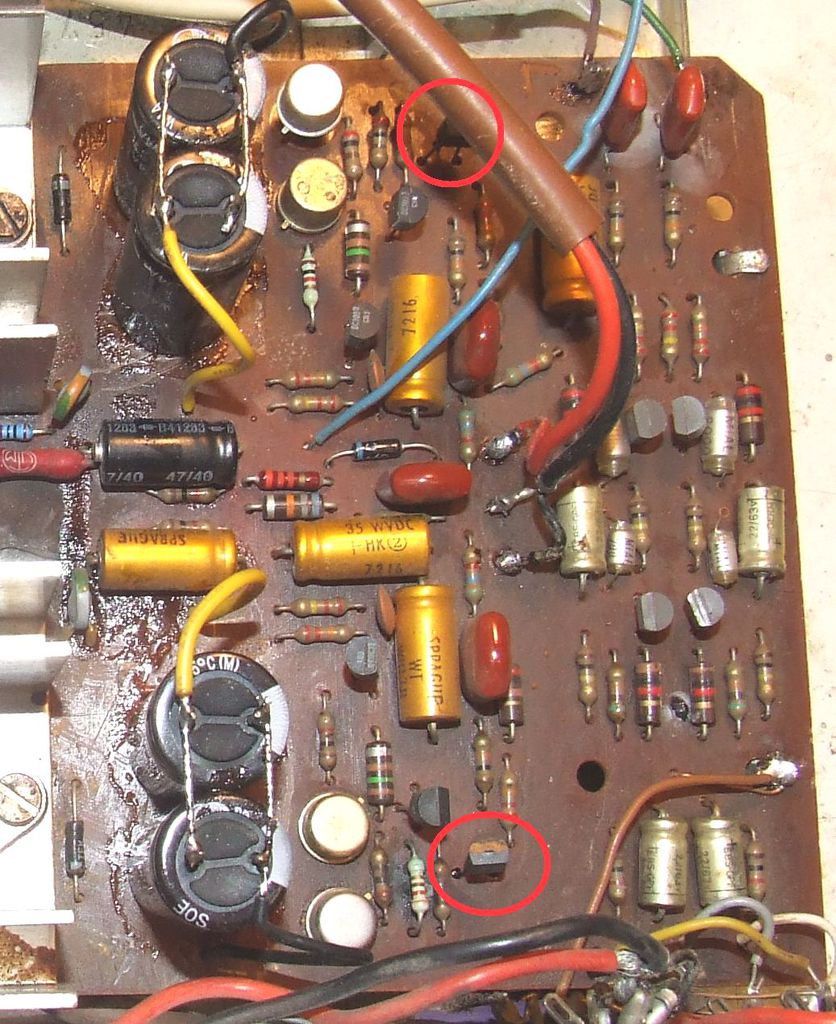

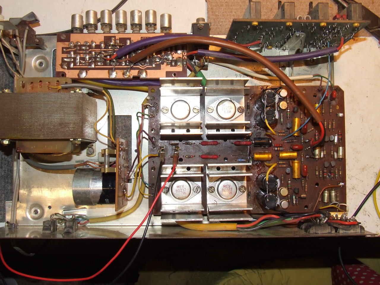

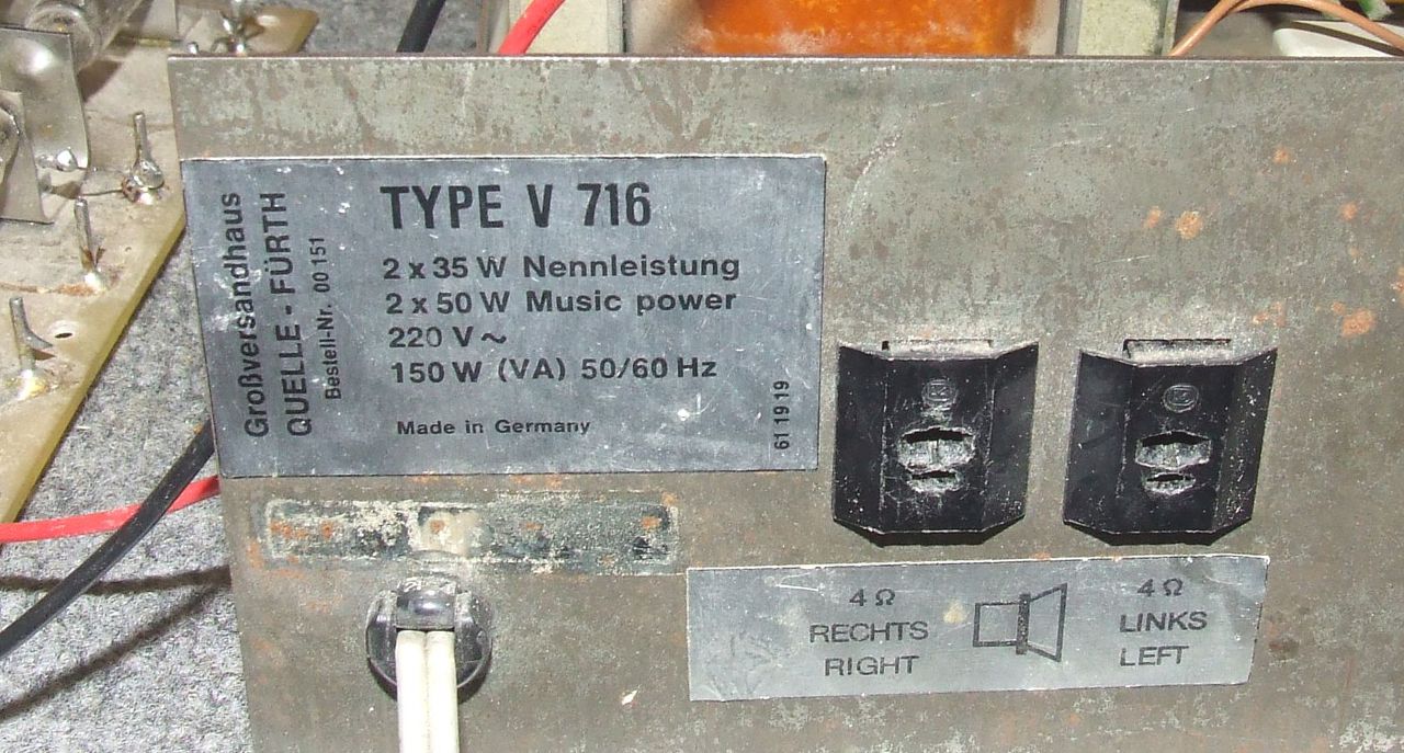

Emberemlékezet óta ez az erősítő szól a nagy-műhelyemben. Lomoláskor kiemeltem a szemétből, és kicseréltem benne az összes végtranyót, kijavítottam a szétégett nyák-részleteket, meg talán a meghajtók valamelyikét is cseréltem. Ez a manőver hosszú időre megoldást jelentett, de ma megint elhallgatott.
Most 2 db végtranyó ment tönkre (2N3055), de ha már kézben volt akkor mindet kicseréltem, mert nem akartam típuskeveredést, az egyik BC303-as is megadta magát, és szokatlan módon a panel elején mindkét csatornánál cserélni kellett a bekarikázott tranzisztorokat.
Nem volt hibás, de ha már asztalon volt, akkor kicseréltem a táppegység pufferét, és a kicsatoló kondikat is "korszerűbb" darabokra, de hangsúlyozom, a régivel is remekül ment.
Most minden funkció jól működik, de szeretném megérteni a kis tranyó tönkremenetelének okát. Ehhez kérek segítséget, mert ehhez a vélelmezésem szerint "NDK" gyártmányú erősítőhöz nem sikerült kapcsolást találnom. Ha valakinek van ilyen, vagy hasonló, azt kérem egy linkel, vagy egy e-mail-lel segítsen, hogy betekinthessek a kapcsolásba.

(#) (Felhasználó 46585) válasza Alkotó hozzászólására (») Dec 30, 2014 /
Semmi sem tart örökké. Nekem egy BC 212 okozott fejtörést, ami kb. 10 V-on kapcsolgatott 1 mA-t. Meghalt két év után, kicseréltem és minden jó lett. Ugyanazon a helyen, ugyanolyan panelen legalább 50 panel jól működött vagy 10...20 éven át. Nem kell mindent megérteni...

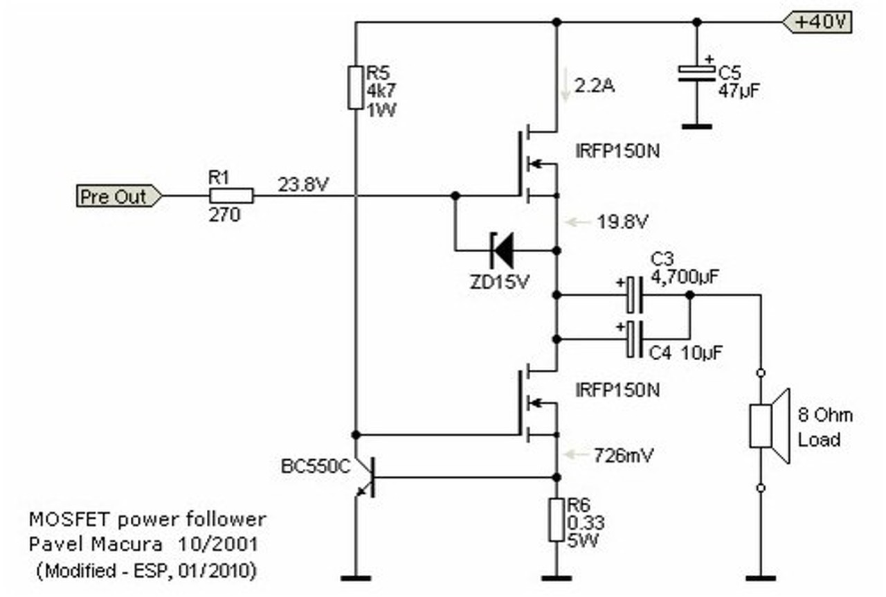

Ezt a kapcsolást ismeri valaki?
Esetleg ha van olyan itt köztetetek aki után építette megosztaná a tapasztalatait?
Gyanus ez nekem, hogy jelen formájában nem működő képes

Szia! Source-követő áramgenerátorral, teljesen rendben van, például elektroncsővel lehetne hajtani. Ha így nézzük, hiányosnak is mondhatnánk az ábrát.

Sima anód követős előfokkal ecc3 al szerettem volna megépíteni ám jött egy kis gond...
Össze raktam pókba mert ez egy olyan projekt amire csak itthon hevernek az anayagok és hogy el legyenek használva...
A bc-t helyettesítettem 2sc 2240-el...
A probléma az, hogy ha a rajzon szereplő kapcsolás van össze rakva akkor semmi nem történik nem nyitnak a fetek.
Ha viszont a zenert át kötöm s ről d re akkor szól meglhetősen szépen de akkor az alsó fet iszonyatosan melegszik és nagyon gyorsan...
Nem értem mi lehet a baj, mert tuti jól raktam össze...
(#) reloop válasza zimi1991 hozzászólására (») Dec 31, 2014 /
A disszipáció 2,2Ax40V. Természetes, hogy elképesztő módon melegszik.
A Zener áthelyezése kapcsán írt jelenség nem igazán érthető. Egyeztesd a rajzzal, akkor helyesen fog működni.
Kisebb teljesítményre állíthatod az R6 növelése révén. Kísérletezéshez 1-2 ohm-ot ajánlok.
(#) zimi1991 válasza reloop hozzászólására (») Dec 31, 2014 /
Nem az a baj, hogy melegszik hanem hogy az alsó sokkal jobban sőt szinte a felső nem is melegszik és nincs meg a féltáp...
Viszont most nézem, hogy a 0,33 helyett 0,22 őt tettem be...
A féltáp a DC csatolt jelerősítőtől kell jöjjön.
Egyelőre válassz 1 ohm-nál nagyobb R6-ot.
1.2 ohmra lecseréltem így le csökkent 470 mA-re a nyugalmi áram, viszont kis torzítás vélek fel fedezni benne és még mindíg az alsó tranzisztor jobban melegszik.
Az eltérő melegedés oka, hogy nem egyforma feszültség esik a két FET-en. A meghajtó fokozat kimenetén féltáp + 3,5-4Vdc szükséges vezérlés nélküli állapotban.
ÉS ezt, hogy tudnám helyre billenteni?
Ha jól értem akkor addíg míg nem adok neki meghajtófokozatot addig így lessz?
Kicsit össze vagyok már zavarodva
Nem találtam FET-es áramgenerátort a szemléltetéshez, de remélem ebből érthető.

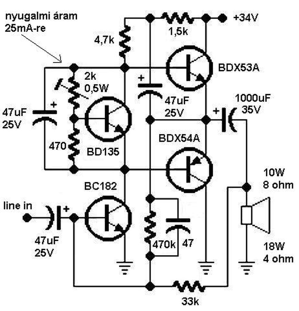

Kezdem kapirsgálni a kapcsolás leki világát...
Ahogy nézem eléggé kezdetleges az a kapcsolás, de ami képet most beillesztek az majdnem ugyan olyan...
Ha át építem erre ami nem nagy munka és szinte semmiség akkor ha jól sejtem az 500 ohmos trimmerel fogom tudni állítani a szimmetriát?Ide jön a link felirata! -mod-
A hozzászólás módosítva: Jan 1, 2015
(#) CHZ válasza zimi1991 hozzászólására (») Jan 1, 2015 / 1
Ez mar teljes kapcsolas, potival beallithatod az 1/2 tapfeszt a kimeneten.
Mehet ele a csoves fokozat es komplett erosito lesz.
(#) zimi1991 válasza CHZ hozzászólására (») Jan 1, 2015 /
Erre voltam kíváncsi és én is így gondoltam csak nem merek ész nélkül 40 voltot rá adni míg megnem erősítenek...
