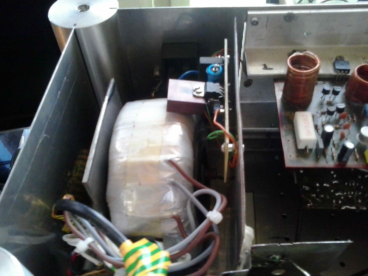

En is nagy Quad manias vagyok 3es fel eve keszult az en Quadom nagyon sok munka volt vele azota is aprobb modositasokat csinaltam mert mindig volt ami nem tetszet.A belsejen foleg a szigetelo szalagokat ki fogom cserelni mert az eleg gaz ahogy kinez.Rakok fel par kepet a mostani alapotrol.Ami benne van az egy Urban kopintas osszesen 4par 10000mf kondival az elofok egy LM1036N a kis feszultsegu tap al ket 7812 ic bol elotte 50000mf szuro kondival kulon stab ic rol megy az elofok es kulon a kijelzo a venti is kulon tapos anyi,hogy egy toroid van a gepben.Aki eddig halota szolni elvoltak tole ajulva olyan szepen szol semmi brumm es alapzaj is olyan kicsi hogy kozvetlenul a hangfalhoz bujva lehet egy kis minimalis sustorgast halani.Csak ezen halgatok zenet anyira szepen szol.Ha valakinek nem tetszik mondja meg nyugottan a velemenyt.A szigetelo szalagost reszt cserelni fogom ahogy idom lesz elmenni egy boltba,hogy zsugor csovet vegyek.Van benne hangfal vedelem is. A hozzászólás módosítva: Jan 14, 2015

Gratula. Nagyon jól néz ki.
Koszonom az elismero szavakat nagyon sok munka van benne es penz de megerte a kulso es a hangzas mindenert karpotol.
Szia. Jó lesz ez csak az LM1036-os hangszín szabályozót kár volt beletenni. Nagyon sokat ront a hangon és amit a végfok jó tulajdonságaival nyersz azt ezzel el is veszíted. De ez csak az én véleményem ha neked ez így megfelel ne törődj vele.
Egyetértek! A Quad-ba egyáltalán bármiféle hangszínszabályzót kár beépíteni.Egyszerűen meggyalázza ezt a végfokot.Ha a hangszín szükségessé válik,ott már más baj van.De ez mindenkinek magánügye...
Ha nincs szükséged a hangszín módosítására akkor neked vagy valami csodálatos, a többi emberétől alaposan eltérő hallásod van, vagy valahonnan olyan zenei anyagod, ami alapos módosításon esett át. Nekem ehhez hasonló van, mint az embernek általában.
Nem nekem szólt de megosztom a nézetem. Nálam a gyári CD-k többsége jól szól mindenféle hangszín szabályzás nélkül is. Vannak olyanok amik nem, akkor kell beavatkozni illetve ha a hangfal vagy a helység akusztikája azt megkívánja. LM 1036 helyett azért valami tranzisztoros vagy jobbféle műveleti erősítős hangszín szabályzót megérdemel a Quad.

Tudnatok valami jo minosegu tranyos hangszin szabalyzo rajzot kuldeni ami a Quadal kb egy minosegen van?Nagyon megkoszonem mert az LM1036N amugy nekem semm tetszik mert az miat van leginkabb alapzaj.
Én EZT épitettem meg a HTA30-as után, egy pár Preludiummal hallgatom, nagyon jó a jel zaj viszonya, és nagyon lágy mélyeket, szép tiszta magasakat hoz. Egy barátom hozott LM1036-ost, két újjal fogva és közben vicsorogva bekötöttem egyszer próbára, dehát az sehol nincsen. Régi vállra tehetős magnóba még elmentek. Ide nem jó. Én egy picit beültetéskor elrontottam, de ez az én hibám volt, nem a kapcsolásé, javitva azóta hibátlanul teszi a dolgát. Innen olvashatod a rajzot és a kálváriát: Bővebben: Link
A tranyós nem az igazi. Kipróbáltam elég sok félét, és nekem is egy olyan elrendezés jött be mint amit Doncso linkelt. Azzal a különbséggel hogy nincs szükség olyan brutális erősítésre mint a rajz szerinti, nekem úgy van megcsinálva hogy 2-3 szoros erősítése van csak a szintillesztő fokozatnak. Ha olyan a végfok hogy kevés az erősítése (mert mondjuk brutális teljesítményű) akkor azért, ha meg van egy passzív, potikból álló keverő fokozat az elején mert keverősre van kialakítva a bemenet akkor pedig azért (vagy mindkettő).
A lényeg, hogy az első OPA-nak ami egyébként emitterkövető fokozat lenne, van csinálva egy pici erősítés, ami a hiányzó erősítést pótolja. Illetve én még játszottam vele a szimulátorban néhány órát, hogy mind a mély mind a magas szekció ott emeljen ahol szeretném, és ne legyen aszimmetrikus mint általában a közölt rajzok esetében. Minden tekintetben (jel/zaj viszony, torzítás, stb.) ez a legjobb. Emellett kellően stabil is, a tranzisztoros fokozatok amik a régi vidi vagy orion erősítőkben vannak hajlamosak a sub tartományban gerjedni ha extrém helyzetbe vannak tekerve a potik.
Ja igen, az erősítés...... reloop javaslatára azt én is visszább vettem, de még így is sok. Ahogy írod annyi szerintem is bőségesen elég.
