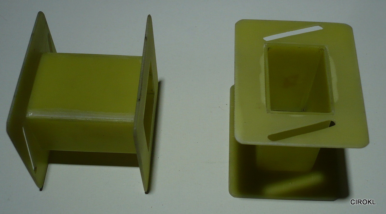

Kicsi haladás , ma reszeltem két csévét a kimenőknek szánt vasakra , mivel nem volt és nem tudtam szerezni a vasakhoz , már csak összefogató vasakat kell reszelni .

Volna a műveletről több képed is miként valósítottad meg? Volna egy csomó vasam amikhez nincs cséve...
Nem készült több hisz nem gondoltam volna hogy ez érdekel akárkit is ?
De nagyon egyszerü folyamat az első lépés a nyáklemez csupaszra maratása , majd tolómérővel , rajztüvel berajzolás és szabás lemezollóval , aztán jön a reszelés méretre és lehet össze ragasztani és már majdnem kész is .
És mivel ragasztottad össz?

A kimenő is kényes kérdés , ki erre ki arra esküszik special én nem sok erősítőt építettem még de mindig igyekeztem a lehető leg jobbat összehozni remélhetőleg sikerült . Loctite 416 A hozzászólás módosítva: Jan 30, 2015

Nem látom jól a hézagot (a kengyelnek) a két vas között, elég lesz a (külső, körbe)szorítás a középrész (oszlop) zárásához?
Megnézed -ha küldök méretet-, nekem is? Nagy vasak; kb. 35-40cm a kerület.
Az összeszoritó bilincs anyaga csupán 0,2 mm -es vékonyka lemez és itt van nekem 1,5 mm remélem belefér !
