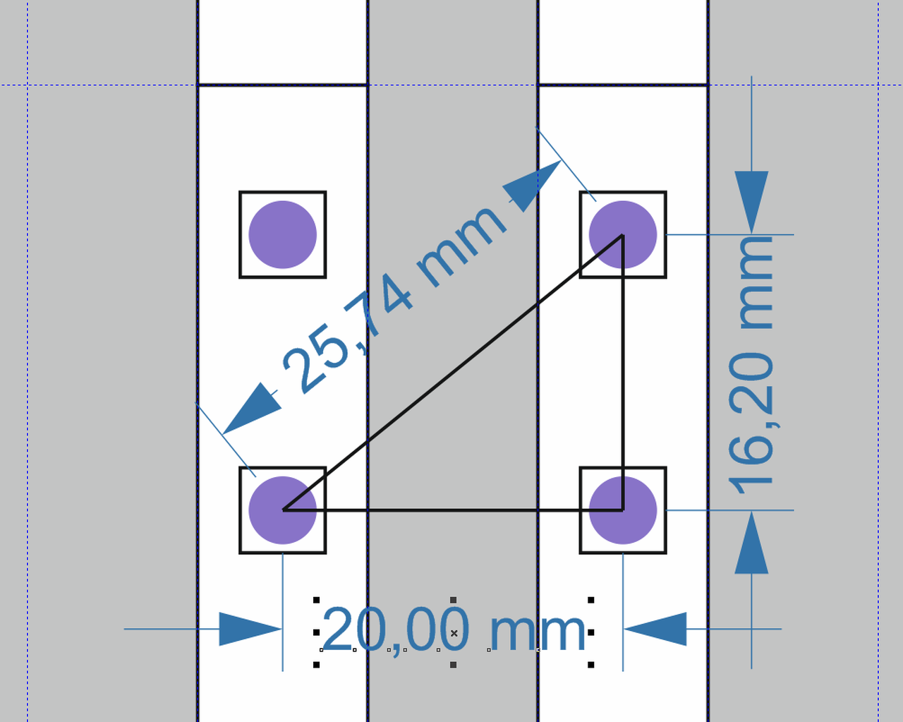

És toldd el a sorokat egy fél led távolságnyival. Egyenletesebb lesz a fényeloszlás.
Az eltolást úgy érted, hogy az egyik ledsor mindig legyen eltolva, hogy pont közöljék egymást?
Egy 5m-es szalag pont lefed egy A/4-es méretű felületet, így gondoltam ez lenne az optimális. A sorok között amúgy is lesz 4-5mm, hogy kiadja a méretet.
Igen, így.
A sorok közt lehet nagyobb a távolság, kb, mint a szalagon a ledek közt.
Nekem is megérkezett már az 5m 5050 UV SMD LED-es szalagom "occó" keleti barátainktól. Kétoldalas levilágítót szeretnék csinálni. Az lenne a kérdésem, hogy ebből a fajtából szerintetek elég lenne egy 23 cm x 31 cm-es alumínium lemezre 1 cm-es közökkel felragasztva 10 db 25 cm-es csík? Így egymás melletti sorban két LED közepének a távolsága pont 20 mm lesz, a szalagon meg ~16.5 mm körül van. Képet mellékeltem a tervről. Mert így az 5 m pont kiad két ilyen lemezt, nem kellne még egyet rendelni. A4-es méretnél meg még nem csináltam nagyobb nyákot (az eddigi max az 20 cm x 16 cm volt, de az 144 egyforma panel gyártása volt 0,2-es üvegszálas nyákra). A világítási távolságon még törpölök kicsit, de előzetes számításokat végeztem az adatlapban megadott nyitási szöggel (mellékelt képen ott van, mire gondolok), ami 45°, ez olyan 20,8 mm-es magasságnál mutat kezdődő átfedést a LED-ek között. Viszont számításba kellett venni az átlós LED távolságokat is, ami 25,777˙mm, tehát kerekítve 26 mm. Ez esetben a 45°-os értékkel számított vetített körök első találkozási pontja 28 mm-en van. Így a 3 cm-es világítási távolság elég kellene, hogy legyen, de minden további nélkül legyen 4 cm. Az megfelelő lenne szerintetek? Ezekről is dobok képet, hogy mi alapján számoltam. Szerintetek mennyire helytálló az elképzelés? A hozzászólás módosítva: Ápr 5, 2015
Itt is készül valami... A zöld forrpontok a ledek közepét hivatottak jelölni, a piros kör az egy led által megvilágított felületet mutatja (persze csak ha jól számoltam). Az üveglaptól való távolságot 210mm-re bírom maximum rakni, viszont csak 180mm-rel számoltam. Led adatai: RoHS : Yes Life Rating : 100,000 Hours Emitted Colour : Purple Size (mm) : 5mm Lens Colour : Water clear Peak Wave Length (nm) : 395 ~ 405 Forward Voltage (V) : 3.2 ~ 3.8 Reverse Current (uA) : <= 30 Luminous Intensity Typ Iv (mcd) : 3000(Typical) ~ 5000(Max) Viewing Angle : 20~25 Degree Max Power Dissipation(PM): 80mW Max Peak Forward Current(IFP): 75mA Max Continuous Forward Current(IFM): 20mA Mit gondoltok ez így életképes lehet?
