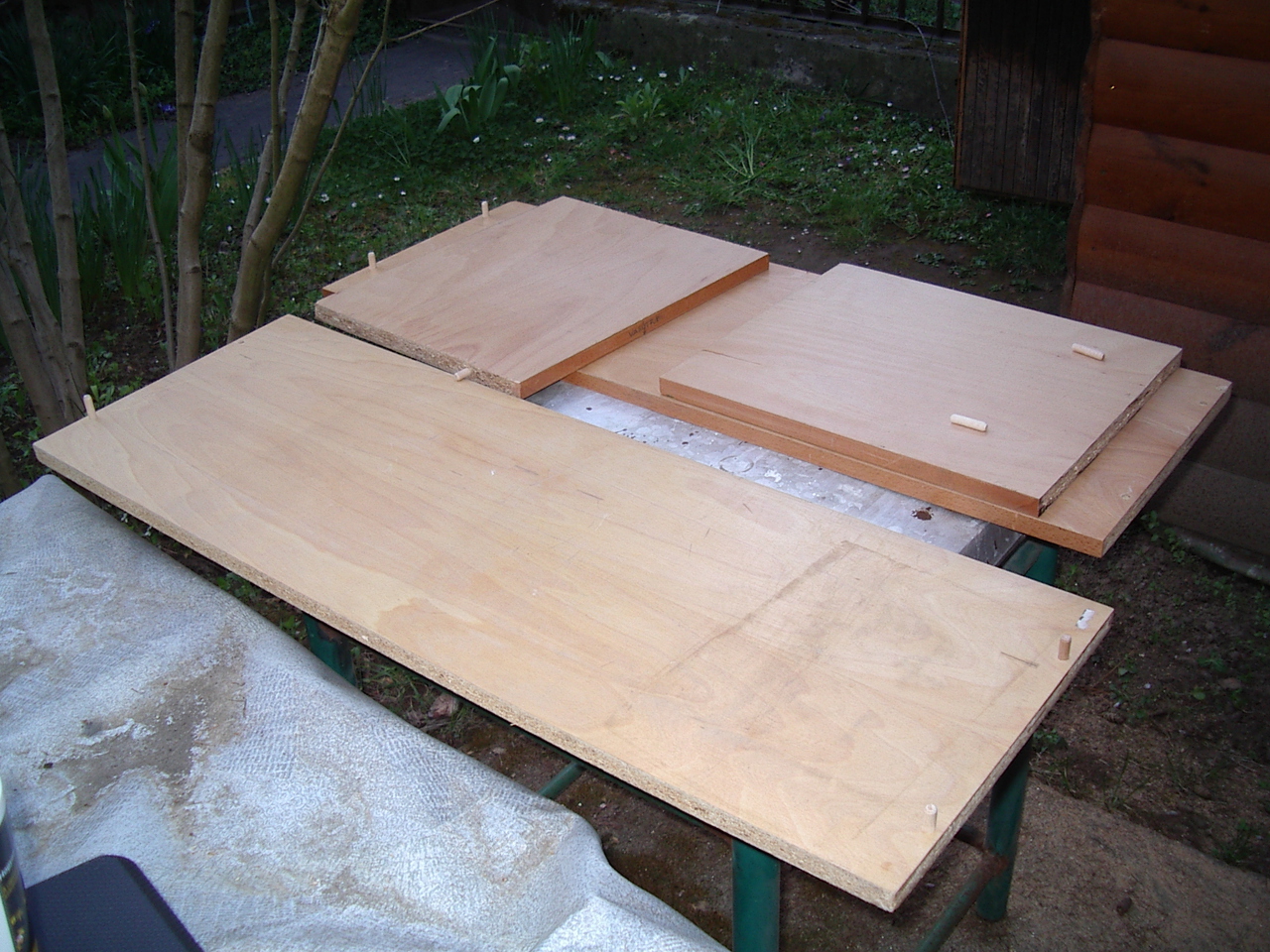

Valami készül! Belül lefessem matt feketére?
A hozzászólás módosítva: Ápr 11, 2015
Ha levilágító lesz, akkor fehérrel fesd ki a belső felét, ha szárító, akkor feketével.
Levilágító lesz.
A hozzászólás módosítva: Ápr 12, 2015
A fehér elnyeli a felesleges UV-t?
Úgy döntöttem, nem festek. A vákumos leszorító keret megakadályozza az alávilágítást. (remélem) Ha mégsem, akkor ráérek festegetni.
Nem, nincs felesleges UV. Éppen elleknezőleg, egyenletesebbé teszi a megvilágítást, a falakról több fény verődik vissza, tehát még a hatásfokot is javítja.
Úgy gondolom, hogy a merőlegesen érkező sugarak a hasznosak. A többi mind az alávilágítás melegágya. A 4 db cső elegendő megvilágítást ad. Kb. 27 cm távolságból világítja meg. Kb. 30 másodperc expozícióval megelégszik 6mm vastag üveglappal leszorítva. 1,5mm-es polikarbonáttal ez sokkal kevesebb lesz.

Odáig nem beszélhetünk alávilágításról, míg a lézernyomatot a festékes felével a nyák felé helyezed fel.
Ezt nem én találtam ki, tanárom segítségével az egyetemen gyártottam jó pár nyákot, s a levilágító, amivel dolgoztak, uv csöves volt, a belső oldalai pedig - kb 15°-os szögben megdöntve - és a csövek alatti rész alufóliával - fényes felületével felfelé - volt burkolva. Egyik panelon se volt alávilágítás, éles vonalakat kaptunk ezzel a módszerrel. A hozzászólás módosítva: Ápr 12, 2015
Egy cső nem tud csak a felületre merőleges sugarakat kibocsátani. Szóval szerintem a fehérre festés nem növeli az alávilágítás esélyét.
Idézet: Ha csak nem lézeres levilágítód van, a panel minden irányból kapni fogja a fényt. A többit már leírták. „Úgy gondolom, hogy a merőlegesen érkező sugarak a hasznosak. A többi mind az alávilágítás melegágya.”
Azt szeretném megkérdezni, hogy befolyásolja e a megvilágítást az, hogy az egyik oldalon üveg, míg a másik oldalon polikarbonát van. Az üveg ugye jól szűri az UV-t míg a poli egyáltalán nem.
Van másfeles polikarbonátom. Az jó lenne mindkét oldalra? Összeszívja a vákum?
Ma ezt gyártottam. Még nincs összeragasztva, mert az üveg helye nincs kimarva. Holnap csinálok egy marógépet.
Jó lesz ez ! Nálam nem okozott semmi problémát az üveg mert én fénymásolóból bontottam ...
Ha nem marod ki a helyét ,csak ráragasztod a polikarbonát lemezt akkor is jó ,legfeljebb nagyobb zsanér és békazár kell...
A hozzászólás módosítva: Ápr 25, 2015
A békazár egy Tesla B42-es magnóé volt.
Van üveglapom szkennerből bontva. Bár UV szempontjából mindegy. Van egy fajta üveg ami átengedi az UV-t. A higanygőzlámpa kisülőcsövét csinálják belőle. Nem hinném, hogy síküveget csinálnának belőle. A két "üveg" közé milyen tömítést tettél? Olvasom, hogy szivacs, de az hogyan tömít? Még a szívócsövön (bevezetésén) gondolkodom. A hozzászólás módosítva: Ápr 25, 2015
Egy a hűtéstechnikai boltokban kapható öntapadós hőszigetelő szalagot ragasztottam rá és a fán keresztül fúrva vezettem be a szívócsövet amit szilikonnal ragasztottam a fakeretbe .
Két kép
Összeragasztottam a kereteket. Előtte belemartam a fólia helyét. Képzeld rosszul emlékeztem. Nem 1,5mm vastag a polikarbonát fóliám, hanem 0,5mm-es. Csak azért tűnt vastagnak, mert 2 tábla.
Szerintem nem probléma , lehet mindkét oldalon polikarbonát..
Úgy csináltam. Holnap keresek a két fólia közé tömítést.
Ilyen fekete tömítőt nem kaptam. Az egyik boltban nem is láttak még ilyet, a másik betegség miatt zárva Viszont otthon volt ilyen P profil. Tökéletes.
Zsanért sem kaptam.
A hozzászólás módosítva: Ápr 27, 2015
Nem túl magas a a p profil ,vagy jól összenyomja a keret ?
