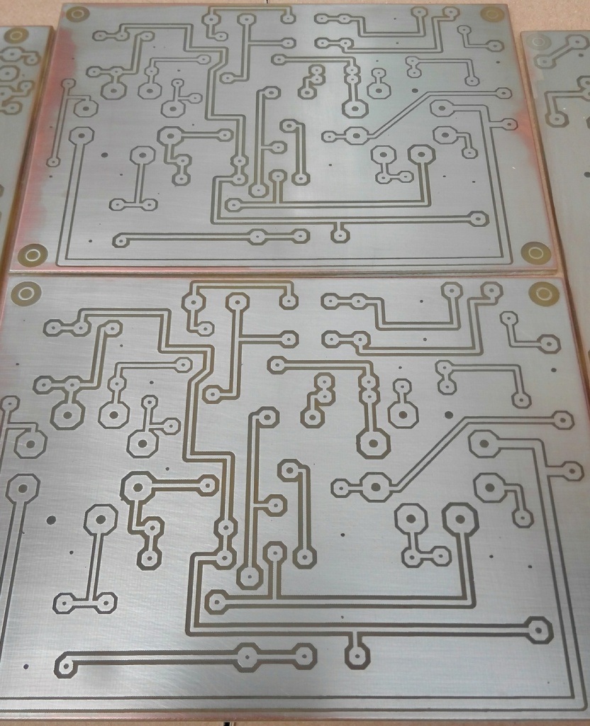

Amint volt egy kis időm csinálgattam. Az onozóm vagy merül vagy nem pucoltam fel, de nem akartam a 70u rezet elcsiszolgatni. Mértem egy fűtőáramot is hát... lehet beszélni kell az oroszokkal, hogy igyekezzenek átadni az új reaktort pakson.
Mostanában én is rászoktam az ehhez hasonló nyákok készítésére. Csöves erősítőbe viszont még sosem mertem ilyet rakni a több száz voltos feszültség végett. Milyen szélesek a szigetelősávok? A hozzászólás módosítva: Ápr 26, 2015
Gratulálok, jó ránézni ezekre a nyákokra!
Nekem van amúgy nem használt ezüst tartalmú ónom és a pákával terítem, nem túl egyenletes, de jó vastag. Örülök, hogy látom, használod a régi jó műszereket -UNIVÓ - én már kettőt is beszereztem ebből, árammérőnek. A szigetelési távolság kielégítő lehet, a nyákot németek tervezték és használják. No, azért a Plastik70-et ráeresztem ha beültetve kész lesz. Ui.: Ki fogom próbálni a fél fűtőszál használatát, nem fűtöm be mindkettőt. Hosszabb élet, változatosabb csőparaméterek és kisebb meleg a szobában és valamivel kisebb, de még bőségesen elegendő kimenő teljesítmény. Legalább is így hírlik. A hozzászólás módosítva: Ápr 26, 2015

Gyönyörűek ezek a a nyákok, grat, DE azon senki sem akad fel, mennyi (káros) kapacitást visz be a telifóliás föld ... Ti tudjátok, amúgy is: ezúton köszönöm meg a lehetőséget, hogy itt lehettem Veletek, további SOK SIKERT MINDEN JÓT! Üdvözlettel:6C4C
