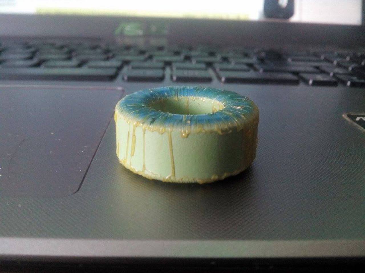

Utánna olvastam ennek a rajznak ebben a fórumban, meghajtóknak ajánlás szerint 2N2222A és a 2N2905A-t akarok tenni. Olvastam valahol hogy a szekunderben lévő opto után kellene rakni egy 555 áramkört a védelem miatt. Én ezt úgy képzelem el, hogyha az optó vezet, akkor az 555 egy PWM-et hoz létre ami meghajtja a BC tranyót és, és így a DTC-lábat vezérli. Jól gondolom? Másik kérdésem, honnan lehet tudni egy toroid magról hogy ferrit, vagy porsamag?
Talán mágnessel meg lehet nézni mert ha porvas vonzza a mágnes. Szerintem. Ez nem PC táp fojtó trafó?
De pc táp folytó, illetve van egy csomó pc táp alkatrészem.
Próbáltam hagyományos, és neodyum mágnessel, vonzza az EI33-magot, és ezt a folytó toroidot is, szerintem mágnessel nem lehet kideríteni.

Az ATX tápok nagy részében található a betáp szűrőben egy fehér csévetestban vasmag. Na az a legjobb GATE meghajtó trafónak, baromi nagy az AL értéke, és eddig azok hozták a legjobb eredményt. Persze keresned kell olyat amibe gyűrű vasmagosat használtak. Ferrit. Szokott még lenni a zöld színű is tápokban, az az áramváltó. Na az is kiváló még.
Ez porvas. Micrometals katalógusban a színkódja. 52-es anyag, kicsivel jobb, mint a sárga-fehér színű porvas. Ez csak fojtónak való.

Akkor majd esetleg jó lesz a D osztályú erősítő kimeneti 22uH-s szűrőjéhez (a DC ellenállása kevesebb kell hogy legyen mint 20 mΩ)? Van egy ER35-ös vasmagom, illetve találtam egy 42-m52017p01 hp ok liteon 9905 jc rev A jelzésű magot atx segédpápból. A fő trafónak milyen toroidot ajánlotok és honnan ami lead 1,4kW-ot ?

Ahogy már előttem leírták a PC táp fojtója nem jó mert porvas, de egyébként is kicsi lenne az 1,4kW átvitelére.

A kicsi folytóval a gate trafót akartam megcsinálni, találtam egy ferritet MIP25-200V3 851429 névre hallgat, sajnos a neten nem találtam róla semmit. A szekundernél szokásosan ugye LOW ESR kondik kellenek? Milyen toroidod ajánlanál főtrafónak?
