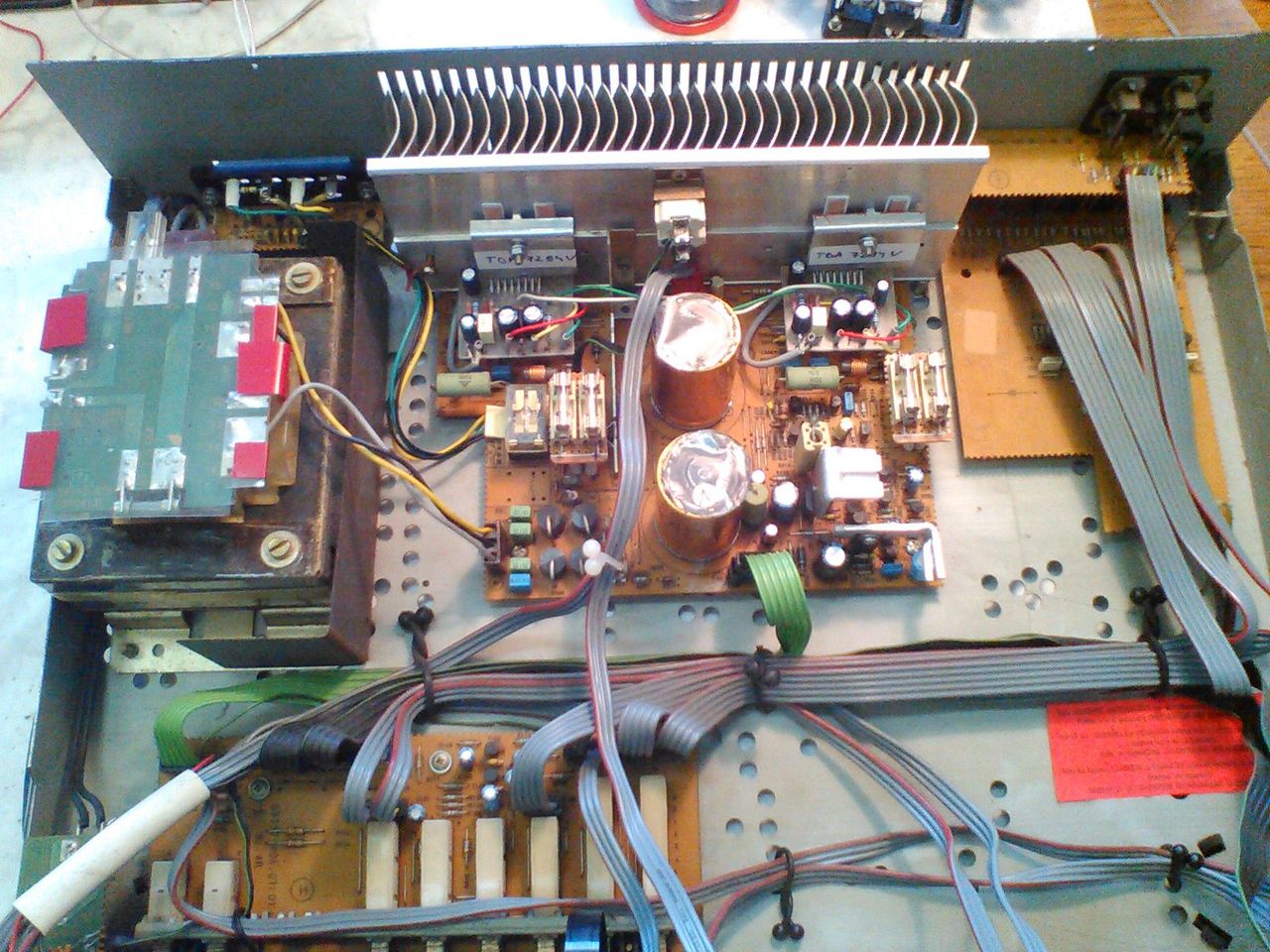

(#) atiber válasza reloop hozzászólására (») Ápr 22, 2015 /
Most rákerestem a google-el és a képek között is csak elvétve találni a megéített panelokon biztosítékot, ahol van ott 5A-s biztosítékokat ír hozzá, tápáganként.
Akkor a kimeneten mi maradhat, a 'megboldogult' STK-hoz tartozó alkatrészek közül? A két dióda, soros 4,7 Ω-os ellenállás az induktivitással, a 10 Ω-os ellenállás a 2db 220 nano-s kondenzátorral?
(#) atiber válasza atiber hozzászólására (») Ápr 28, 2015 /
Megtörtént az 'átépítés'...Az első TDA berakása után volt egy próba +- 42V-ról, tökéletesen működött, semmi brumm és semmi zaj! Beraktam a másik oldalt is, de a 'főpróbához' már nem volt lelkierőm...Majd holnap lesz a napja...
(#) Szabi1 válasza atiber hozzászólására (») Ápr 28, 2015 /
Jobb elhalasztani egy nappal, minthogy fáradtan figyelmetlenül neki állj és csinálj valami nem kívánt zárlatot.

(#) reloop válasza atiber hozzászólására (») Ápr 28, 2015 /
Szia! Nagyon patent a kinézete. Így már értem a biztosítékkal kapcsolatos elgondolásodat is.
A teljesítmény földet nem fogod bekötni?
A korábban kérdezett tekercs, kondi ellenállás természetes maradhat, jót tesz a működésnek, egyes torzításfajták csillapítása remélhető tőle.

(#) atiber válasza reloop hozzászólására (») Ápr 29, 2015 /
Hali! Ilyen kiforrott, jól megtervezett kis panelokkal csak jó lehet a kinézete... A teljesítmény föld is be van kötve, csak az a fólia felől, hogy minél rövidebb legyen a vezeték. Még a MUTE funkció beüzemelésén gondolkodom, hogy az SPK1 kapcsolóval -mivel ennek nem állítottam vissza az eredeti funkcióját- némíthatóvá tenném. Akkor ezzel a kapcsolóval csak 'testet' kéne adnom a MUTE kivezetésre?
(#) reloop válasza atiber hozzászólására (») Ápr 29, 2015 /
Igen, a MUTE kimenet testre kötve némít.
(#) atiber válasza atiber hozzászólására (») Ápr 29, 2015 /
Összeraktam, teljesen, már megy vagy 3 órája 'félgázon', probléma nélkül! Semmi brumi, elég tiszta a hangzása, van egy kis alapzaj, de azt a gyári EQ is ráhozhatja... Most derült ki, hogy a EQ ki-be kapcsoló is 'sz' 'a' 'r', így nem tudom kiiktatni. Egy ami tényleg biztos: melegszik, mint az állat......pedig a gyári hűtőborda is elég emberes méretű. Egy szóval: ennyi pénzért, szuper lett! Na erre kell!
(#) lukacsp válasza atiber hozzászólására (») Ápr 29, 2015 /
Kb. "félgázon" melegszik a legjobban egy AB osztályú erősítő, ezért ha így sem forrt fel akkor nyertél! Egyébként nagyon gyárira sikerült, gratulálok!
(#) steelbird válasza atiber hozzászólására (») Ápr 29, 2015 /
Elég kicsi az a borda. Ha a dobozra rákerül még a tető, már nem fog úgy szellőzni.
A hozzászólás módosítva: Ápr 29, 2015
(#) atiber válasza lukacsp hozzászólására (») Ápr 30, 2015 /
Próbáltam valamennyire megőrizni a 'gyári' állapotokat, de így is kitermeltem egy-két alkatrészt a gyári panelről, illetve a dupla hangsugárzó kimenetet lecseréltem egy szimplára, hogy kevesebb esély legyen a kimeneten bűvészkedőnek egy jó kis rövid zárral, vagy túl kicsi impedanciával megküldeni a végfokozatot. Mondjuk az emberek találékonyak... Kicsit magas tápfeszültség (+-42V terheletlenül) állt rendelkezésre, ezért szerintem 8 Ohm-osnál kisebb terhelés már 'necces' lenne a TDA7294-s végfoknak.
