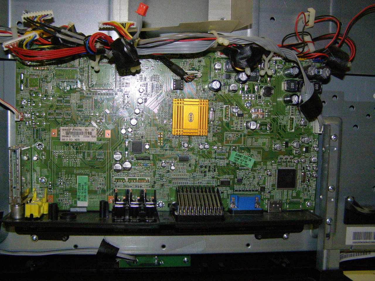

Ma kipróbáltam egy távszabályzóval ezt a TV-t bekapcsolni. És BEKAPCSOLT!
Persze simán csak fénye (háttérvilágítás) van, de aztán tovább - se kép, se hang. Olyan mintha 1. vagy az agya nem fogta volna fel (a kis százlábú) hogy bekapcsoltam (lehet halott a professzora?) 2. vagy egy az egyben - tunerhibás Persze antennát nem csatlakoztattam hozzá, mert ez a TV lenn van a picében - (ott meg igazán nincs kábelem), de talán valami hangnak azért illene lennie, mégha csupán olyan "susogós" is. Vagy mindez az ilyesmi tévékre nem igazán lenne jellemző? Az egyik kézi kikapcsolásnál például - csak egy pillanatra - még a szinek is bevillantak. Valami jó ötlete valakinek a további böngészéshez?
Épp jó kedve volt a processzornak és elindult, de se menü, se kék képernyő semmi.... Zúgás-t ne várj, mert a zajt némítani még egy ma már 30 éves videoton Tv is képes volt, azzal nem fogsz tudni mit kezdeni, én sem tudnék, cserélni kell a lapot.
Esetleg, ha van rajta USB port s találsz hozzá való firmware-t akkor rárakva egy pendrive-ra megfelelő formátumban és bedugott pendrive-al indítva megpróbálkozhatsz hátha frissíti magát és észheztér.
Alaposabban meg kellene vizslatnom, van-e rajta egyáltalán USB port, de hááát - miért ne lenne? - Ha már HDMI portja van. ....... avagy - CSAK az van! Ám nekem maga a felvázolt "frissítéses eljárás" az eléggé kínai! Valahonnan a netről töltsek le hozzá firmware-? És ha sikerülne? Ha rádugom a TV-re, majd megjelenne valami ablak, ahol elindíthatom az exe fájlt? Vagy mégsem ennyire egyszerű? Netán magától elindul és automatikusan frissül? De akkor valamennyire nem kellene rajta legyen a neten? - vagy az antennájával egy kábelhálózaton, vagy az internetes LAN kábelen - valamin? Ennyire ebben sajnos "nem vagyok otthon". Lemaradtam még a csöves és tranzisztoros Tv-nél, meg aztán - amióta nem fejlesztem tovább a Videoton TS3302-es Szupercolor TV, már nem igazán vagyok képben ebben a digitális és IC-s technikában, no meg a hozzá kapcsolódó szoftveres dolgokban ... A hozzászólás módosítva: Máj 9, 2015

Ez már döfi. Általában sehonnan, mivel noname TV-kről beszélünk támogatás nélkül. Sajnos nem az eeprom-ban van, van egy külön flash tároló, ugyanis 50-60MB-ot is elérheti egy ilyen, (az eprom-ban felhasználói beállítások -I2C- és bootloader -SPI- szokott lenni). Sajnos visszajutunk oda, hogy main-t kell cserélni, nem véletlenül javasoltam ezt. Mainboard-ot találni, ami pont ehhez a Tv-hez való szinte esélytelen, de hasonlót lehet találni, legfeljebb a távirányító nem fog menni.

Sajnos ezekhez nincs firmware, Elvileg Service manual szerint lehetne ugyan szoftverezni de ugyse találsz megfelelőt.
Azt meg megprobalhatod hogy a foglalatban levo e2prom-ot kicsereled egy uresre néha az segít, bár nem olvastam vissza mi a hiba.
Az kérem ebben a TV-ben a hiba, hogy bááár bekapcsol, még fénye is van (tehát a háttérvilágítás csövek mennek), ámde hangja az nincs - ( bár sokak szerint, ha nincs belőve semmilyen TV csatornára, akkor teljesen természetes, hogy nem sustorog úgy "üresben", mert egyből bekapcsol a MUTE ([i] zajnémító) áramköre.[/i])
Amúgy a táp a feszültségekeket és áramokat mind leadja, de - bár nekem az egyik kikapcsolása után még a szinek is bevillantak egy pillanatra - tehát - olyan mintha valahol tényleg menne, (él és virul), de aztán mégse akar igazán. Sokak szerint a készülék egy az egyben "agyhalott" - s akkor - vagy alaplap (MAIN) cseréje lenne esedékes, - vagy csak simán KUKA! LEHET, hogy az eddigi használói pontosan azért tették ki "ad- acta", mert túl sokba kerülne az "újraélesztése" ....

Már valahol írtam ezen a fórumon hasonló hibára, 26" CMO LCD-nél bekapcsolásnál vagy nincs kép vagy esetleg néha bejön, akkor a T-con-ról az LCD-re menő fóliakábel egyik oldalsó két lába szokott hibás lenni gyárilag. Vagy kábel csere, vagy azt a két vezetéket bekábelezed vékony szigetelt vékony vezetékkel. Ha csinálsz képet a T-con-ról megmondom ez az a típus vagy nem. Onnan lehet megismerni hogy a panel nem alkatrész oldala van feléd , hanem a másik oldala és ha jól melékszem a felfogató csavarok furatai körül csak háromszög alakban van a nyákon rézfólia. Más fajta 26"-os T-con esetén is van ilyen bekábelezős megoldás arra rá kell keresni a netem.
Nem erről van szó, a 26"-os chi-mei kijelzőknek szériahibájuk a túl vékonyra tervezett tápszál a kijelzőben. Kikapcsoláskor azárt villan szín, mert leáll a kijelző tápja, ez teljesen normális jelenség.
Amúgy egyszerűen kideríthető, meg kell nézni az LVDS kábelen, hogy van-e jel. A hozzászólás módosítva: Máj 11, 2015

Nálam viszont nem lapos fóliakábel van, hanem szines drótokból "összebandázsolt" huzalhalmaz. A képen jól láthatóan egy fekete műanyagcsőbe húzva - a kis fekete EPROM IC felett. Aztán bemegy szépen a korbács alá, de ott átmegy alattuk - a képernyőhöz. (az LCD meghajtó elektronikára) És volt már olyan esetem is, hogy bekapcsolás után egy függőleges szinskála jelent meg - de teljesen "fekete-fehérben". (illetve - inkább afféle "megmagyararázhatatlan" - rózsaszínes-szürkés szinben) A hozzászólás módosítva: Máj 12, 2015
