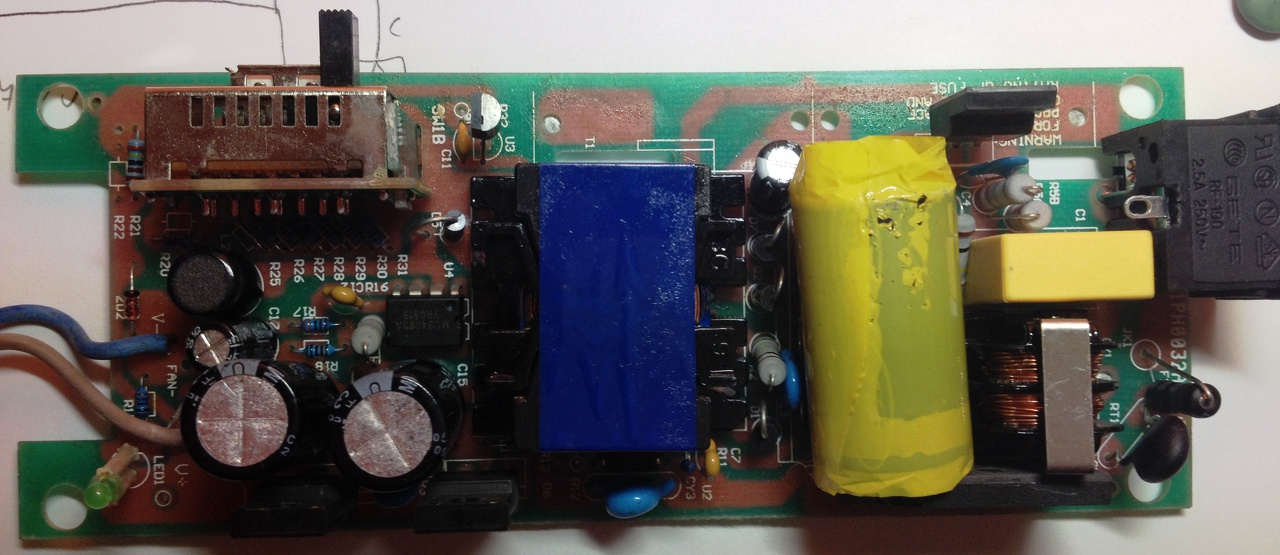

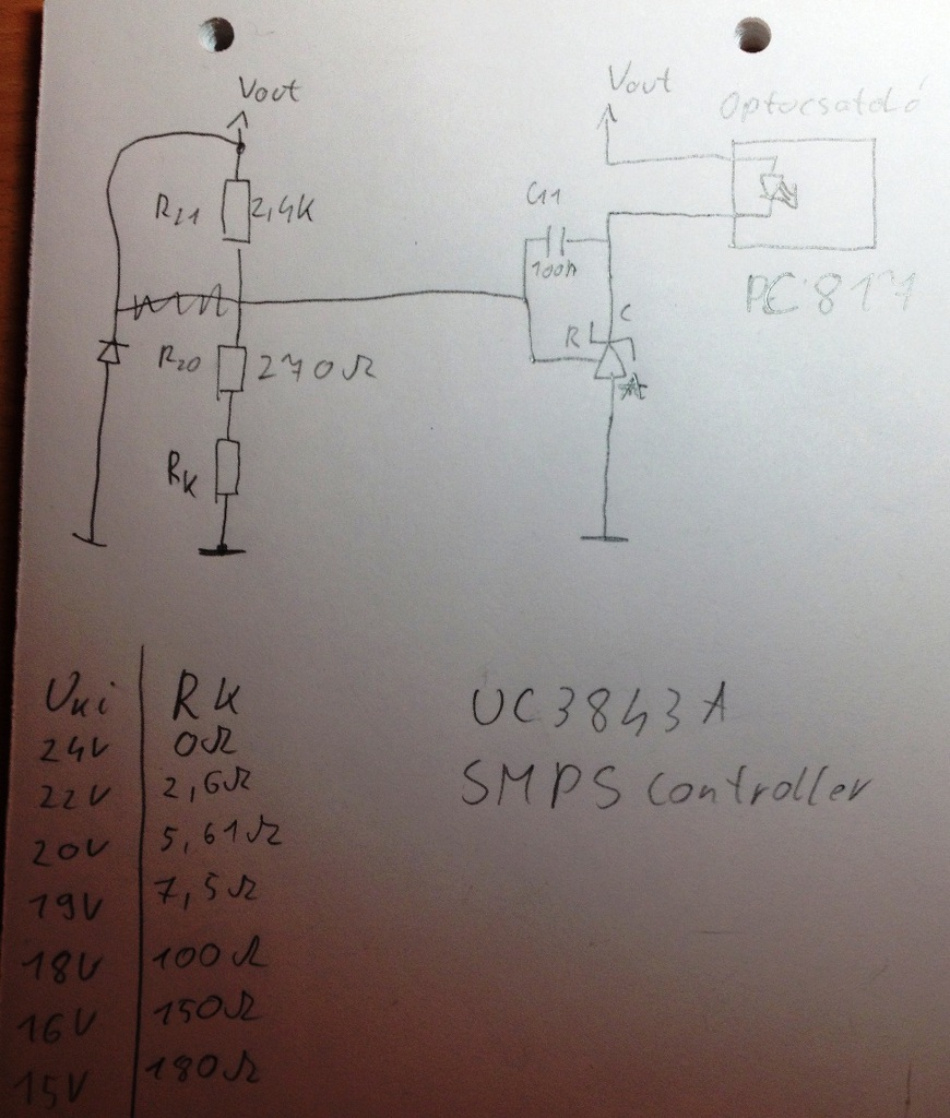

(#) Droot hozzászólása Máj 11, 2015 /
Van egy univerzális laptoptöltőm változtatható kimeneti feszültséggel (15V-24V), amely 120W-os.
Probléma 1:
Szeretném átalakítani 5V-osra. Visszarajzoltam a táp visszacsatoló részét, felírtam az ellenállás értékeket is. Ha az ellenállást (Rk) addig növelem amíg le nem megy a tápfesz 5V-ra, az tönkre fogja tenni a tápot? Non stop menni fog a táp, egy Raspberry PI és pár dolog fog menni róla.
Probléma 2:
A bemnetén az NTC-n látom hogy meg van repedve, NTC 10D-9 típusú, 10 Ohm és max 10,5A-t bír el. Nekem van itthon NTC 5D-13, ami 5 Ohm és max 14,5A-t visel el. Minden további gond nélkül cserélhetem a megrepedt NTC-t?
Probléma 3:
Nincs kimeneti fojtó rajta. Ez gondolom kellene, ugye? PC tápból bontott jó? (Cssak letekert ferritgyűrűm van, újra kell tekernem, ha már újratekerem nem érdemesebb úgy hogy a + és - kimenetnek is tekerek rá, tehát egymás mellé két szál litze huzalt? Ha jól tudom ezt hívják közös módusúnak.)
Információ:
A tápban UC3843 SPMS controller IC van: Adatlap itt.
A visszacsatolásban az optocsatoló PC817: Adatlap itt.

(#) lorylaci válasza Droot hozzászólására (») Máj 11, 2015 /
1. Amennyiben a primer oldalon van segédtekercs, és ez látja el árammal az IC-t, akkor lehet, hogy 5V kimeneten az áramkör nem fog működni. Fontos, hgoy 5V esetén a táp nem fog tudni 120W-ot, mert a szekunder oldlai dióda korlátos.
2. Rakhatsz bele kisebb ellenállású NTC-t, de ekkor az indulási áramcsúcs is nagyobb lesz. Ha nem probléma, hogy nagyobb biztit kell emiatt használnod, akkor ok.
3. Flyback esetén nem kell kimeneti fojtó. Ferritgyűrű fojtónak nem jó, csak légréses mag, vagy porvasmag jöhet szóba. De igazából kimeneti fojtó nem kell
(#) Droot válasza lorylaci hozzászólására (») Máj 11, 2015 /
Köszi a korrekt választ!
Probléma 1:
Megnéztem és van benne segédtekercs.
Úgy gondolom hogy ha kicserélem és elindul az még nem jelenti azt hogy a segédtekercsről jár, mivel gondolom (sőt biztos) hogy egy soros ellenllás és egy zéner van beiktatva amiről indulásig megy, szóval ha jól sejtem akkor meg kellene mérnem hogy jelenleg mekkora tápot kap az IC az eredeti pl 15V-os kimenő fesszel, majd a kimenő feszt 5V-ra csökkenteni, és az IC tápjával az induláshoz sorbakötött ellenállást, esetleg a zénert is cserélnem kell kisebbre. És ha jól sejtem ez csak akkor fog működni, ha az IC is kap legalább 5V-ot.
Igen, a szekunder oldali dióda "csak" 20A-es, ami nem baj, mert max folyamatos 3A-ra illetve pillanatnyi max 8-10A-ra van szükségem.
Probléma 2:
Nem zavar, sőt lehet még a gyári bizti is elbítja.
A hozzászólás módosítva: Máj 11, 2015
Mérj rá! Ha az IC-nek nincs segétápja, akkor általában zümmögő hangot lehet hallani. (kikapcsol, majd újraindul)
Hiába van 20A-es dióda, ha eredetielg 10A-re volt tervezve (hűtés). De 8-10A-t el fog bírni.
