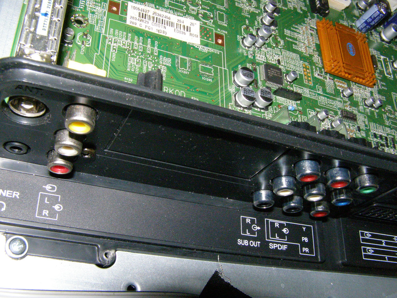

(#) hobbyboby válasza Buvarruha hozzászólására (») Máj 11, 2015 /
Köszi a sok törődést és segítséget, valamint a jószándékú szakmai hozzászólásokat, de!
Két gondom van már csak.
- Az egyik, hogy sehol sem találtam firmware-t.
Lehet hogy ezeddig mind rossz helyeken keresgéltem.
- A másik, hogy hiába lenne akármilyen megfelelő firmware-m, ha ezen a TV-n hátul mindenféle csatlakozó van (SCART, RCA, HDMI), csak éppenséggel USB nincs.
Vagyis? - fel se tudnám tölteni a cuccot, ha lenne.
HDMI - USB, RCA - USB, vagy SCART- USB átalakítóról pedig eddig én még nem hallottam.
Már az elvi alapjaik is mások ...
(#) Buvarruha válasza hobbyboby hozzászólására (») Máj 11, 2015 /
Ezesetben tényleg nincs mit tenni, alaplap csere.
(#) Andr3wJ válasza hobbyboby hozzászólására (») Máj 11, 2015 /
Sajnos ezekhez nincs firmware, Elvileg Service manual szerint lehetne ugyan szoftverezni de ugyse találsz megfelelőt.
Azt meg megprobalhatod hogy a foglalatban levo e2prom-ot kicsereled egy uresre néha az segít, bár nem olvastam vissza mi a hiba.
A képet te fényképezted amit utoljára küldtél vagy csak netről szedted?
Már valahol írtam ezen a fórumon hasonló hibára, 26" CMO LCD-nél bekapcsolásnál vagy nincs kép vagy esetleg néha bejön, akkor a T-con-ról az LCD-re menő fóliakábel egyik oldalsó két lába szokott hibás lenni gyárilag.
Vagy kábel csere, vagy azt a két vezetéket bekábelezed vékony szigetelt vékony vezetékkel.
Ha csinálsz képet a T-con-ról megmondom ez az a típus vagy nem. Onnan lehet megismerni hogy a panel nem alkatrész oldala van feléd , hanem a másik oldala és ha jól melékszem a felfogató csavarok furatai körül csak háromszög alakban van a nyákon rézfólia.
Más fajta 26"-os T-con esetén is van ilyen bekábelezős megoldás arra rá kell keresni a netem.

(#) hobbyboby válasza Andr3wJ hozzászólására (») Máj 11, 2015 /
Én fényképeztem - a "betegről" ...

(#) hobbyboby válasza Andr3wJ hozzászólására (») Máj 12, 2015 /
"a T-con-ról az LCD-re menő fóliakábel egyik oldalsó két lába szokott hibás lenni gyárilag. "
Nálam viszont nem lapos fóliakábel van, hanem szines drótokból "összebandázsolt" huzalhalmaz. A képen jól láthatóan egy fekete műanyagcsőbe húzva - a kis fekete EPROM IC felett. Aztán bemegy szépen a korbács alá, de ott átmegy alattuk - a képernyőhöz.
(az LCD meghajtó elektronikára)
És volt már olyan esetem is, hogy bekapcsolás után egy függőleges szinskála jelent meg - de teljesen "fekete-fehérben". (illetve - inkább afféle "megmagyararázhatatlan" - rózsaszínes-szürkés szinben)
