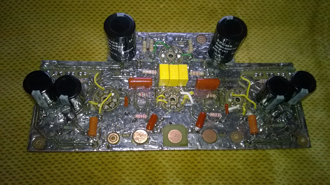

Plexit vagy polikarbonátot lehet használni a doboz tetejének (csövek alatt), vagy a hőtől megolvad. Igazábol olyanra gondoltam, mint az xperia telefonok hátlapja. Plexi alulról lefestve feketével.
Esztétikus,szép megoldás,nekem a hiraga teteje van eképp kivitelezve,de több,mint valószínű,hogy a végcsövek által termelt hőtől deformálódik,megolvad.Bár EL 84-hez porcelán foglalattal még talán...de nagyobb teljesítményűhöz már nem merném alkalmazni.Vagy tégy egy próbát egy db végcsővel, egy kis darabka plexire rászerelve.
Adatlapja alapján max 200°C lehet. Fűtésnek "benyel" 0,6-0,8A-t 12,6V-on.
A hozzászólás módosítva: Júl 5, 2015
És az anóddisszipációról még szó sem esett! Én nem tenném, a plexi tuti, hogy megolvad, polikarbonáttal még nem volt dolgom, de nem épp egy karcálló cucc, és magában is rugalmasabb, mint a plexi (ezáltal szerintem kevésbé hőálló is), ha nem hazudik az internet. Szép megoldás lenne, de nem csöveshez való..
Valami ilyesmire számítottam.
Szerintem ezek ha nem is égnek meg, beopálosodnak a hő hatására. De hát csak cserélgeted vagy ilyesmi... Esetleg hőálló üveget kell vágatni.
Én pl. nagyon több
Az üveggel "csak" egy baj van: nem tudom kifúrni. Még 2-3mm-es lyukat tudok fúrni dremellel, de akkorát, mint a csövek...... Nem tudom, hogy lehetne megoldani.
Erre üvegező szakember tudna érdemlegeset mondani.
Más, átlátszó/tetsző anyagot nem tudok hirtelenjében, ami a melegnek fittyet hány.
Ha kész lesznek a panelok és meg lesz minden (trafók és dobozai, csatlakozók) (ez még sokára lesz
Ha a csöveket a doboz tetejére szereled, vagy kilógnak, és nem a beltartalom láthatósága a célod, akkor egyszerű a megoldás. Festett fémlap doboztetőre átlátszó plexit csavarozol, esetleg festetlenre fekete plexit. Vékonyat ne használj, mert hosszabb távon deformálódhat a sugárzó hőtől. Felesleges feltalálni a spanyolviaszt, hiszen az Audio Innovations formatervezője rég megtette...
/Az ívelt kivágás nem csak esztétikai elem - így nem kell a műanyagot összefurkálni a csövek körüli hűtő-szellőzőfuratok miatt. /
Az a fémlapos dolog az jó, csak az ívelt kivágássa van bajom, mert az enyémnél a táp panelja kerülne középre.
Végülis szerintem a lényeg az hogy kell egy minimális távolság a csövek és a plexi között. (Még az is lehet, hogy elvetem ezt a plexi dolgot, de még lehet a fémet is) Idézet: „Magasföldről viszont én nem hallottam” Skót-magasföld - ott lakik MacLeod, a Highlander... ![]() ![]() ![]()
Az üveget is lazán ki szokták fúrni. Nem tudom, hogy mivel és hogyan. Olvass utána vagy szakival csináltasd meg, ami meg már biztos nem lesz olcsó.
Ez a minimális távolság nem nyert. A meleg felfelé száll (levegő + sugárzás) és a cső fölött körkörösen fogja tönkretenni a plexit.
A csö mellet felszálló levegő először hideg. A cső felett NINCS műanyag!!!
Mindenesetre egy jó csöveshez vas, vagy alumínium ház kell, profiknál fa/réz. Mindenféle műanyag kerülendő. Szerintem ![]()
Igen, már észrevettem, hogy alulra akarja rakni, bennem az volt, hogy a cső fölé, vagy köré. De amúgy a hő sugárzik lefelé is, nem csak a levegővel. Ha megfogsz működő cső körül bármilyen sasszit, forró lesz, még ha nem is 200 fokos. Nem nagyon tudok olyan műanyagot én sem, ami ezt hosszútávon bírná és megmaradna az esztétikusan.
