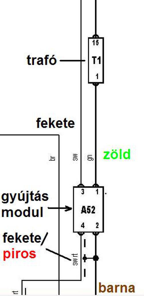

Kérdeztem a HAAL jeladó árát.. 24 400 ra mondták.. erre felé árulja ennyiért a Bárdi vagy más felé is én nem tudom ![]() Bárdinál szerelői kupaktanács volt, amikor telefonáltam ,hogy van e gyújtásvezérlő... Állították, hogy szinte biztos az a bűnös ![]() 99%.-r a mondták végül is.. nem 100% -ra-- úgyhogy egy szavam sem lehet. ![]() A helyi szerelőkről már leírtam a véleményemet.. azt nem ragoznám tovább.. Ha végképp nem megy, akkor természetesen keresek távolabb valakit.. Nem sz. evésről van szó... csak nem igen bízom senkiben... tapasztalat, sajnos. Éppen kutakodom neten.. ezt találtam Bővebben: Link Azt hiszem holnap utána nézek.. ha már belefogtam. Egyenlőre itt tartunk... Gyújtótrafó-- gyújtásvezérlő-- Osztófedél--- rotor... valahogy mégsem alkatrészhibának érzem én ezt ,hanem kábel gondnak esetleg motorvezérlő problémának... délután is átnéztem minden kábelt.. eléggé el van öregedve a dréncsövezés de égést, kopást nem igen láttam sehol.. A hozzászólás módosítva: Máj 26, 2015

Ha kábel hibára gyanakszol,próbáld mozgatni a köteget az indítási kísérletek alatt! Ugyanúgy eredményt érhetsz el,ha a trafónál méred a feszültséget. Ahol változik a jelenlegi 7.5-8V,ott lehet a hiba.A vezetékek belső réz erének a hibája kívülről sajnos nem látszik! Mi van a jobb oldalról hallott cicerésző hanggal?
A jobb oldalról hallatszó halk cicerésző hang.. menet közben volt hallható.. hirtelen gázadáskor, kigyorsításkor, miközben a motor nem húzott annyira.. a gáz visszább vételével húzott rendesen és a cicerészés sem hallatszott...

Szia! A topik legelső oldala pont ezzel kezdődik ami most problémaként merült fel. Annak idején raktam is fel hozzá segítséget ott lentebb az oldalon de nem tudni sikerült-e akkor megoldani a problémát (nem írtak vissza). Most szintén felrakom, talán kicsit részletesebben ha Delco modul van benne és az négy kivezetéses.

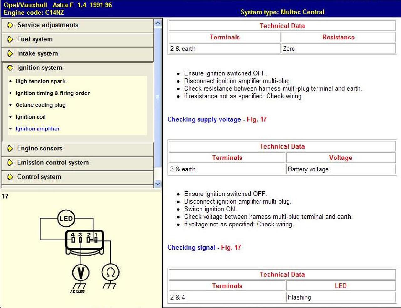

Sziasztok.Olyan problémám lenne f astrámal(c14nz),hogy alapjáraton néha rángat a motor.Néztem stroboszkóppal és néha gyújtás kimaradás tapasztalható.Menetközben semmi baja.Gyertyák cserélve és a gyújtókábelek is. Mi lehet a baj?
A gyújtás modul, vagy az elosztó csatlakozóját nézném meg először. Bosch vagy Delco Remy gyújtás van rajta?
Néztem mind a kettőt. A gyújtás elosztónál volt megsérülve de azt kijavitottam,de semmi változás.Lucas gyújtás fej van rajta. Ez egy 92-es c14nz. Csak alapjáraton csinálja,menetközben nem. a kipufogon is lehet hallani hogy beledurrog.
A gyújtás kábeleket, az elosztó fedelet és a rotort is ellenőrizd. Tán valamerre elkóborol a szikra.

Neztem mar sotetben de nem latszik.
Ha az elosztón belül van a hiba akkor biztosan nem látszik. Meg akkor sem, ha a gyújtókábelek ellenállása megnőtt a kiégett szén miatt. Mérd meg őket amelyik 2-3K ohm-nál nagyobb ellenállású cseréld ki.
Ok megprobalom,mondjuk ujj kabelek vannak.
Új kábelek vannak rajta,meg mértem őket. A legrövidebb 4,5 a leghosszabb 10,78 egy sincs 3 alatt.
Szerintem azok nem jók. Ha ehhez még hozzá jön egy fáradtabb gyertya, vagy megnyúlt ellenállású rotor, vagy elosztó fedél és máris meg van a hiba oka.

A 10k-val sok minden lesz a hengerben nyomás alatt, csak szikra nem. Akkoriban amikor még ilyen kábeles autóm volt, műszerrel mentem kábelt venni. Azok voltak jók amik 900ohm körül voltak. Aztán amikor már ilyen sem volt, akkor le...tam a kibocsájtott zavart és sima rézerű gyújtókábelt raktam be. Azzal utána már sosem voltak gyújtásgondok.
