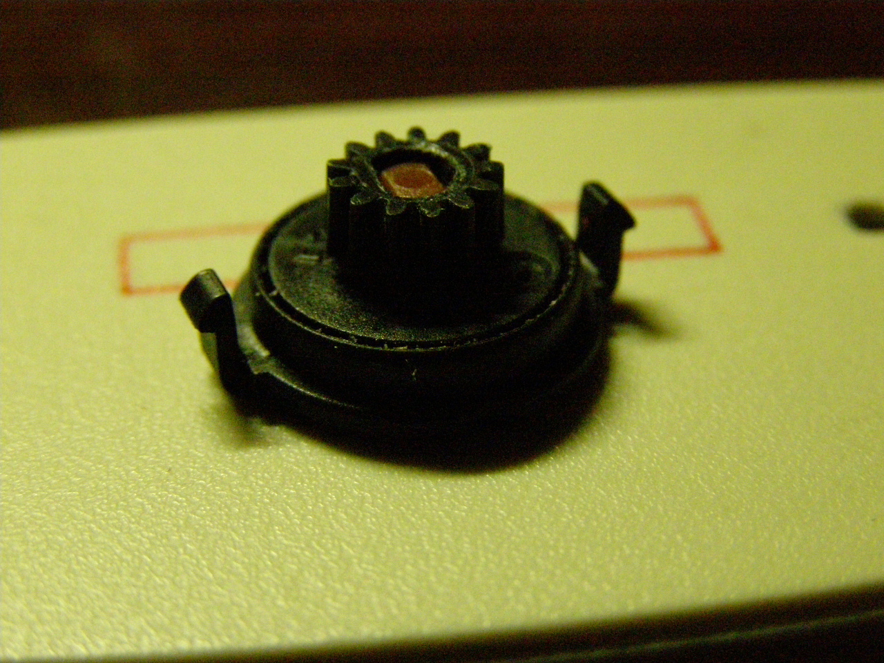

Bár nem kimondottan elektromos hiba, mert csupán csak az Opel Astra G kardánboxi hamutartójának egyik tartozéka - de ilyet keresek már elég régóta, ám sehol sem találni.
Ez lenne hivatott lefékezni a benyomásra kinyíló első hamutartót.
Valójában egy tényleg filléres dolog - de ezért nem vennék meg egy komplett hamutartót
- különben sem dohányzom ...
Hol lehetne ilyet? Ötlet?
És mi lenne egyáltalán ennek a hivatalos neve?
(#) zolika60 válasza hobbyboby hozzászólására (») Máj 29, 2015 /
Nem látszik sérültnek. A nevét nem tudom, de a fékezést úgy csinálja, hogy kemény szilikonzsír van benne, ami csak lassan engedi forogni. A fogaskerék alatti térben. töltsd fel újra és megint működni fog. Kazettás magnók ajtajában van hasonló fék.
(#) hobbyboby válasza zolika60 hozzászólására (») Máj 29, 2015 /
Nem az ám a nagy baj, hogy nem eléggé zsíros, hanem egyszerűen széttörött a kerék és már nincs meg (illetve valahol minden bizonnyal benne lehet a kardánbox és váltórúd alatti térben).
Az eredetiről képem sajnos nincsen, és ezt már néhány éve én "gyártottam utána" egy hasonló fogaskerékből,
de hááát - ennek is a kampec lett a sorsa.
Minden bizonnyal létezik ilyen valahol gyárilag.
Ha egy inghez bárhol lehet kapni gombot vagy éppen varrócérnát, akkor egy Opelhez se nagyon hiszem azt, hogy meg kellene vennem a komplett hamutartó egységet.
A gyár nem igen foglalkozik ezekkel a problémákkal. Egy beszállítótól megrendeli a komplett hamutartót és ha kell megveszed. Szerintem a bontókat járd végig, hátha találsz.
