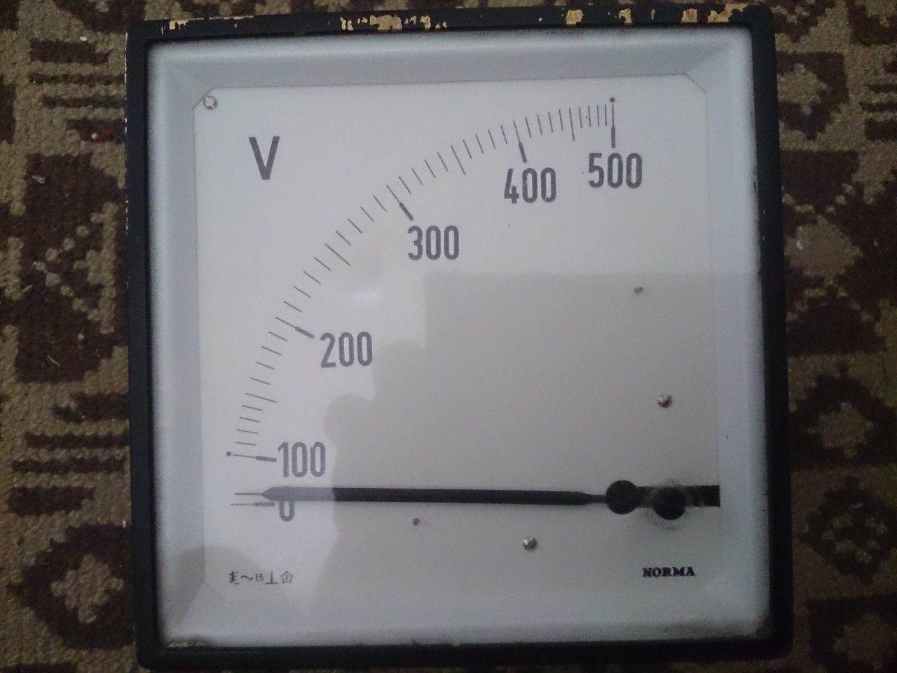

Sikerült szereznem egy ilyen voltmérőt, de nem igazán értek hozzá. Egyenáromú vagy váltóáramú (a bal alsó sarkában lévő jel alapján szerintem az utóbbi)? Hogyan tudnám letesztelni, hogy jó-e? Multiméterrel megmértem az ellenállását, de szakadást mutatott.
Ez váltóáramú feszültségmérő. Valószínűleg azért nem tudsz mérni rajta semmit, mert igen nagy belső ellenállású műszerről van szó. Ha a multi szakadást mutatott, próbáld bedugni a 230 V-ba, elvileg addig fel is kell majd mennie. Arra azért figyelj, nehogy megrázzon az áram!
Valószínűleg; nyekk. Ehhez tartozna egy 'előtét ellenállás', ami vékony huzalból van készítve egy (bakelit; egyéb) lapra. Valaki már kipróbálta anélkül. Javítható (újratekercselés/régi javítása, ha csak szakadt), ha van affinitásod hozzá. Utána persze 'hitelesíteni' kell, egy másik műszerrel.
Azé' egy ilyennek az ellenállását (ha van) ki lehet multival mérni.
Van nem is kevés olyan műszer, ahol az alapműszer mellett eleve a házban benne van az előtét/sönt. Tehát, mivel 500 V-os méréshatárra van skálázva, simán lehet több MOhm is az előtét. Azt ugye nem tudjuk, milyen méréshatárban mért gerleimarci illetve mennyire ért hozzá.
