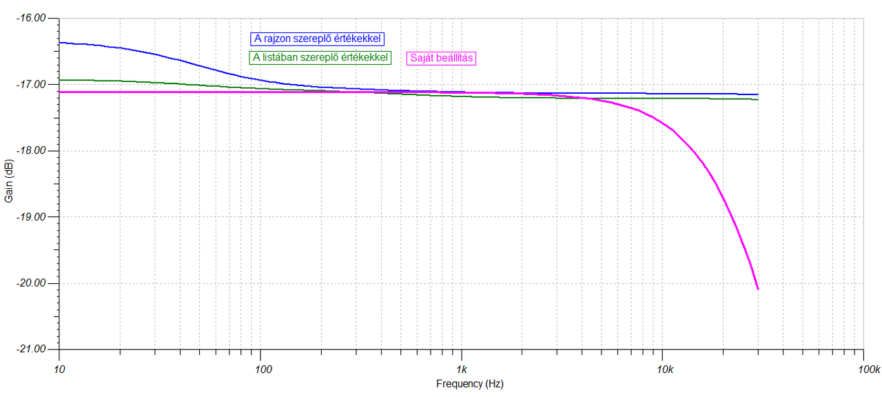

Észre vettem a PH5 rajzán és az alkatrészlistán, hogy a visszacsatolás bemenetén a 8,06K-s ellenállás helyett egészen más ellenállás szerepel a listán. A rajzon ugyan 8,06K van, nekem Kb. 8K van beültetve (39K || 10K), viszont a lista 17K8 || 15K-t ír. A visszacsatolásban sem egészen stimmelnek az értékek, legalább is az ellenállásoknál. Elírás lenne, vagy Ők tényleg ezeket az értékeket ültették be?

TINA-ba berajzolva, szimulalhatod, kiderul melyik az optimalis ertek. Kesz aramkort is erdemes anti RIAA val atmerni, negyszoges meresek sokat megmutatnak...

Kipróbáltam, de elég nagyok az eltérések mindkét értékkel.

Listaban leveo ertekek is jok, tied mar vag.
Lista szerint probal osszevalogatni az ertekeket. A hozzászólás módosítva: Júl 23, 2015

Teszek fel még egy képet a szimulációról, amiben nincs benne a saját beállításom, így is azt mondod, hogy maradjon az eredeti érték? Végül is nem sokat emel ki, bár ha jól emlékszem erre 0,25dB eltérést írtak? Ez volt az az AntiRiaa amit Te használtál, ugye? A lista szerint már felírkáltam az alkatrészeket. A visszacsatolásba 3,2Mohmot tudok beültetni: 2M+1,2M, a lezárásnak pedig 8,18K ami pedig 18K és 15K párhuzamosából áll össze. Nem akarom nagyon teli szemetelni már a topikot. A hozzászólás módosítva: Júl 23, 2015
Igy is az a jobb, nagyon pontos valogatassal lehet csak megkozeliteni, finomitani.
Szerelesi kapacitasokat nem tudjuk szimulalni, amik szinten szamitanak. |
