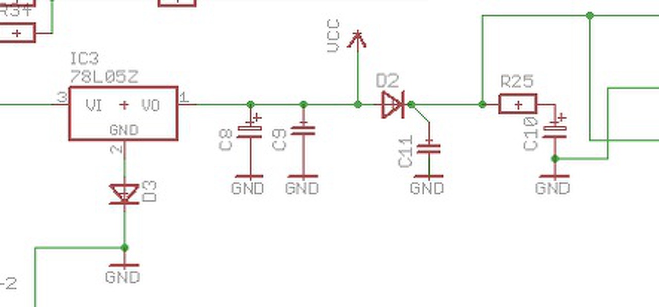

Jelentem, megérkeztek az új, IN-4-es csövek, kész az új kijelzőpanel, gyártási hibák javítva, az óra végre tökéletesen működik! ![]() Már amikor működik... merthogy egy apró hibával nem tudok mit kezdeni: Ha kihúzom a dugasztápot hosszabb időre, mint amennyit a backup kondenzátor elbír (kb. >20 perc), akkor ha újra visszadugom, az óra nem indul el. Néhány csövön egy vagy több digit világít, a többi cső sötét marad. Ezen semmi nem segít, csak az, ha "áramtalanítom" és kiveszem és visszarakom a PIC-et, akkor megint jól működik. Olyan, mintha lefagyna a program és nem tudna újraindulni a PIC, ha "lemerül" kondi. Csak nem teljesen értem, ez hogyan is mitől lehet? Illetve, hogyan tudom esetleg orvosolni... nincs valami ötletetek? Emlékeztetőül csatolom a kapcsolást. Nagyon szépen köszönöm! fmarci

D3, C8, C9, D2, C11, R25 és C10 milyen értékű alkatrészek?
Nem lehet, hogy a kondi töltőárama bekapcsolja a 78L05 védelmét? Mérd meg a táp alakulását bekapcsoláskor.
Szinte biztos, ezért is kérdeztem a kondenzátorok értékét (is). Valószínűleg emiatt nagyon lassan fut fel a tápfeszültség és lehet, hogy így már nem tetszik a kontrollernek. Üzembiztosabb lett voltna egy RTC használata, az akár évekig is elmegy egy CR2032-es elemről.

Az MCLR láb, ha jól látom, egy 9.1 kOhmos ellenállással rá van kötve a VDD-re. Az alkatrészek értékei: c8: elko 10uF, 25v c9: 33nF, 50v c10: 0.33F, 5.5v c11: 33nF, 50v R25: 100ohm D2: 1N4148 Sajnos D3 diódát nem látok sehol a panelen... Hogy tudnám megmérni, hogyan fut fel a tápfeszültség? Köszönettel: fmarci
A D3 a 78L05 közös lába és a táp GND-je között van. Műszerrel meg lehet mérni, hogyan alakul a tápfeszültség. A két mérővezetéket rárakod: GND -re és a PIC VDD lábára (14), majd egyszerűen bekapcsolod az órát. Mielőtt elkezdesz mérni, várd meg, amíg a kondenzátor teljesen lemerül.
Ami viszont biztosan gyengíti az egész rendszert: C8 nem kell. Bekapcsoláskor rövidzár, túlterheli a 78L05-öt. C9 a lehető legközelebb a 78L05 kimenete és a közös lába közé, 33 nF helyett 100 nF kerámia vagy tantál. Ugyan így, a bemenethez is 330 nF kondi kellene (lásd melléklet). C11 felesleges, helyette 100 nF-os kerámiakondi a PIC táplábához (VDD [14-es láb]) a lehető legközelebb.

Leborulok előtted, egy zseni vagy! Kivettem a C8-at, a C9 és C11-et kicseréltem 100nF-ra és megjavult az óra! ![]() Nagyon köszönöm a segítséged!!!
Sajnos korai volt az öröm, mégsem lett jó. ![]() Valszeg nem merült le rendesen a backup kondi, mikor néztem, egy leddel szoktam ellenőrizni... Barátom azt javasolta, tegyek be egy ilyen supervisor IC-t, ami vigyáz a PIC-re, és RESET-ben tartja, míg nem megfelelő a feszültség szintje. (pl. MCP100) De ha már hozzányúlok, betenném ezt a hiányzó D3 diódát is, a biztonság kedvéért. Szerintetek milyen diódát tegyek erre a 78L05 közös lábra a föld felé?
Mielőtt bármit is csinálsz, szedd ki a 0,33 F-os kondenzátort. Úgy elindul minden ki- és bekapcsolásra? A dióda kb. mindegy. Ez a 78L05 kimeneti feszültségét emeli meg, ellensúlyozva a D2 feszültségcsökkentő hatását.
Mivel a 78L05 visznylag gyenge, könnyen lehet, hogy egy nagyobb terhelhetőségű, "normál" 7805-ös mellett megszűnnek a gondok. Pl.: HEStore, L7805CV. Mekkora a 78L05 -ös bemenő feszültsége? A hozzászólás módosítva: Júl 28, 2015

Én az R25-ös 100ohm-ot cserélném 1-10Kohm-ra. Azzal a 100 ohm-al túl nagy áram folyik, ami letilthatja a 7805-öt simán. ktamas66-nak igaza lehet. Kisebb töltőárammal viszont működhet a dolog. Amit Bakman javasolt, kipróbáltad? Tehát a 0,33F-os kondit kiiktatni és megvizsgálni, hogy elindul e az óra rendesen.

Elkezdtem a kis check listemet: Ha kiveszem a 0.33F-os kondit, akkor teljesen jól működik az óra. Persze nem őrzi meg az óraállást ha kihúzom a dugasztápot, de mondjuk erről le tudok mondani. Közben írtam egy másik PIC-et, amiben engedélyeztem a BODEN flaget, de még nem tudtam kipróbálni, mert a kondi épp fel volt töltve. Nem lehet ezt valahogy kisütni? ![]() Egy leddel nézegettem korábban, hogy ég-e vagy sem, de volt, hogy a ledet már nem hajtotta meg (volt rajta ellenállás), és mégis volt benne még annyi szufla, hogy előidézze a furcsaságot. Lehet, hogy így kéne hagynom, és haladni végre a dobozolással... Bár nagyon érdekel, hogy mi lehet a hiba oka, főleg, mert javítanám a nyák-tervet is, hogy ha majd legközelebb 10 év múlva megint nixie órát csinálok, ne kelljen mindent előlről kezdeni. Amúgy tegnap rendeltem a Lomexből watchdog IC-t, ma fogom átvenni. Ha másért nem, hát ezért még mindenképp teszek egy próbát, hogy kondival együtt is menjen. kistee: ezeket a flageket tudom állítani, melyek a screenshoton szerepelnek. És az ott látható állapotuk van a jelenleg behelyett PIC-ben. ![]() Felírom akkor a listára a nagyobb ellenállást is, köszi Zoli Bácsi! Folyt. köv! ![]()

Engedélyeztem a BODEN-t, illetve nagyobbra cseréltem a 100 Ohmos R25-öt (2.2kOhm-ra).
Most úgy áll a dolog, hogy az óra mindig jó, de mindig elölről indul, mintha benne sem lenne a backup kondi. De legalább hosszabb szünet után is elindul rendesen. Lehet, hogy így kéne hagynom, ez eléggé elfogadható állapot... ![]() Főleg, hogy most egyelőre nem tudom előidézni a hibát...
Lehet, hogy túl sok a 2.2Kohm. Elképzelhető, hogy ezzel már túl kicsi áram folyik, és a mikrovezérlő teljesen kikapcsol, ahogy megszűnik a tápellátás. Próbáld meg először 470 ohm, 560ohm, majd 1Kohm környékén. Szerintem csak meg kell találni a megfelelő ellenállás, ami még nem túl nagy, nem túl kicsi értékű. Egy próbát azért megér.
