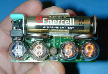

Találtam egy 1.5v-os elemel működő nixie csöves órát. Egy hasonlott szeretnék én is építeni. Nagyon megköszönném, ha valami kapcsolást, linket vagy valami mást tudnátok adni. De ha másfajta elemel is megy az se baj. A válaszokat előre is köszönöm.
Kép a szerkezetről A hetedik hozzászólás
