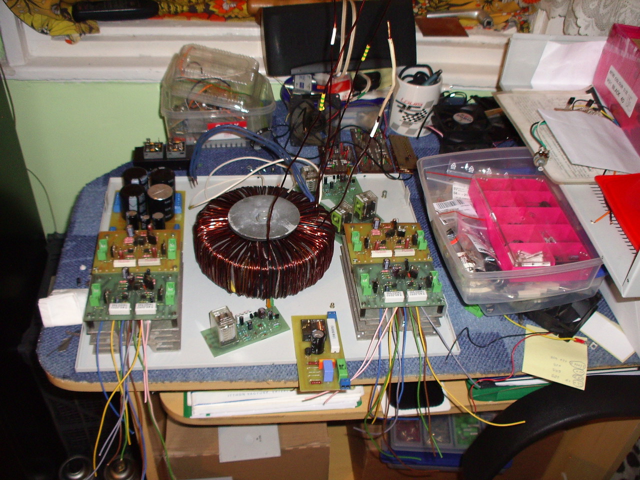

Panellal nem volt semmi gond!Csak én bénáztam a bekötéssel!1X24v-ot adtam neki és nem 24+ -GND - -24 De működik és végre folytathatom a többit hogy elkészülhessen a 4x300v-os végfokom!Most az előerősítő következik!Azt is meg fogom osztani, meg a véleményeket!

Itt tartok,még van sok meló toroidot is én tekertem asszonnyal

még pár panel előerősítő fémmegmunkálás és kész

Elég kicsinek tűnik kép alapján a 4 db 300 W-os erősítő. A hűtés szintén. Nem látszik, ezért kérdezem, mennyi félvezető kerül erősítőnként a bordára, és azok hogyan helyezkednek el? Kérnék erről is egy képet.
