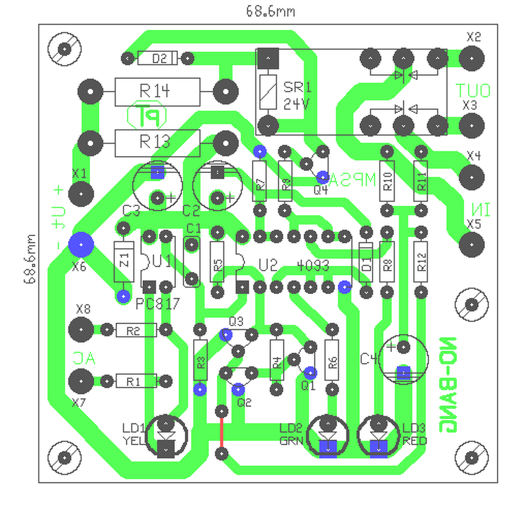

Az Alkotó fórumtárs által közzétett uPC1237-es IC-vel készült hangsugárzó védelmet szeretném használni egy olyan végfok védelmére, amit kapcsolóüzemű táppal hajtok. Célszerű betenni egy kis nyáktrafót a védelem tápjának, vagy hogyan lehet máshogy megoldani?
Van egy ilyen erősítőm és ez a védelem. A képen láthattok két bekötést. Mind a kettő esetében életbe lép egyből a védelem. Ha az erősítő nem üzemel akkor is bekapcsol a védelem ahogyan látjátok a "2. bekötést". Ha a két táp negatívját nem kötöm össze akkor nem lép életbe a védelem, illetve akkor sem lép életbe a védelem ha az erősítő a + tápot nem kapja meg. Az erősítő maga teljesen jól működik. Nincs egyenfesz a kimeneten. Egyszerűen nem tudom elképzelni mi lehet a gond. Tudnátok nekem ebben segíteni ?
Szia! Az egy hídkapcsolású erősítő, a kimenetei alapesetben féltápon vannak. A választott védelem nem köthető össze az erősítő tápjával.
Csatornánként külön, galvanikusan független táp kell a két, azaz kettő darab védelemnek. A védelmet a hangszórócsatlakozóra kell külön-külön bekötnöd.
Egy kapcsolóüzemű táp van a sztereó erősítőnek és egy külön 12V-os kapcsolóüzemű táp van a kettő db. védelemnek. Nem egy tápról üzemel.
Csatornánként külön egy egy védelmem van mind a két oldalnak. Még annyi hogy ennek az erősítőnek csak szimpla tápfeszültség kell, nem +-. |
