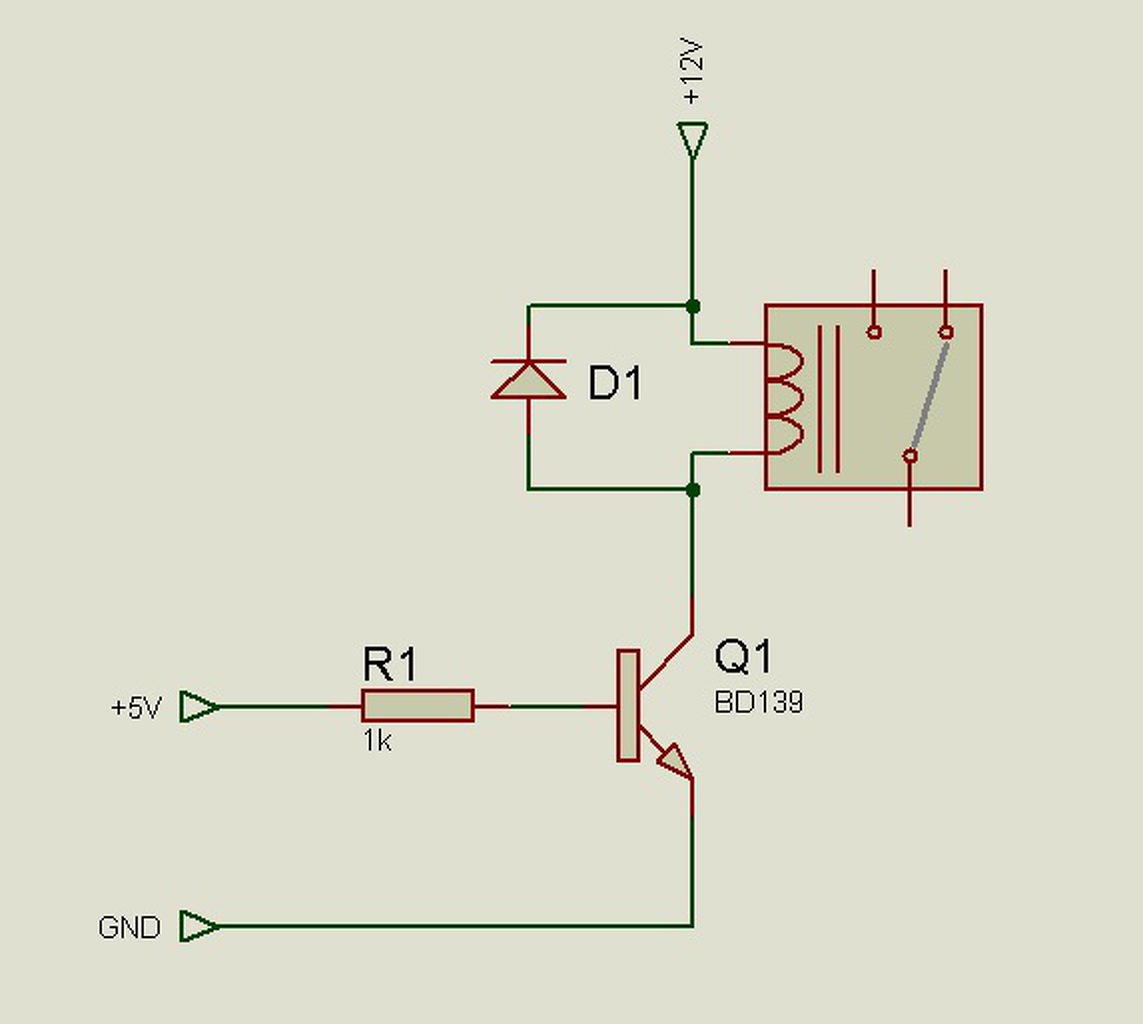

Ezzel kapcsolnád a reléket, volna visszajelzésed, memóriád kikapcsolás után. Ettől olcsóbban, egyszerűbben, nem fogod tudni megoldani.

Kreáltam nemrég egy ilyet, de nem biztos hogy jó. Elméletileg a mostani választóm "léptető" oldaláról készült.
(#) proba válasza Helios hozzászólására (») Nov 22, 2015 /
Az IC vezérlése elég érdekes, amit belinkeltem rajzot az alapján nem volt jó? Vagy csak nem sikerült pontosan lerajzolni? Amúgy a kikapcsolás után nem felejt követelménytől eltekintve jó lehet. A másik ami zavar, ha az áthallást kergeted, akkor a bemenetekkel soros 100K a lehető legrosszabb döntés. Minél kisebb ellenállásokat használsz, annál kisebb az áthallás. ( mondjuk azt sem értem mi a szerepük.) Jelen felállásban 1 is elég volna oldalanként a relé után. Nagy impedanciás bemeneten még egymás mellé kb fél cm -re tett két kondenzátor is durván áthallást okoz.Legtöbb kimenet 4,7K -47k ig van, ezt kár tovább rontani.

(#) Sebi válasza Helios hozzászólására (») Nov 23, 2015 /
Ha mégis kell a memorizálás, így megoldható. A LED-ek helye a relével párhuzamosan van, így nem terheli feleslegesen a CMOS kimenetet. Az elemes táplálásnál pedig fogyasztana.
Kissé átrajzoltam, mert mindig utáltam az orosz rajzokat, ahol körbejárnak a vezetékek...

(#) proba válasza Helios hozzászólására (») Nov 23, 2015 /
Nekem még mindig fentartásaim vannak a res, és a clr lábakkal, valamint az r10 r11 sem igazán világos. Ez alapján nem építeném meg az biztos.
