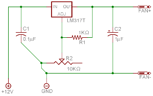

(#) deguss válasza greg hozzászólására (») Nov 3, 2005 /
Szia Greg!
Hasonló problémával kűzködött unokatesóm.
Túl hangos volt a letöltőgépe, de a ventilátorokat nem építhette ki, mert különben szétfőtt volna az egész, még ha csak kiszerelte volna is a házból.
A következőt tettük. Szétszedtük a gépet, a táp ventilátorát ami NEM SZABADNA kinyitni sem, megbuheráltuk, egy feszültségszabályozóval, kb. most a fele fordulaton megy, és majdnem teljesen néma, továbbá a tápdoboz nyílásait (azokat a kis fém slicceket a venti oldalán) szó szoros értlenmében kivágtuk, így egy kevésbé biztonságos, de halk tápot kaptunk. Ugyanis a hangot nem a ventilátor okozza, hanem az áramló levegő mikor nekiütközik / örvénylik a fém kivágásokon keresztül!!!
Továbbá az egész gép egy fa furnér dobozba került, ami lehet hogy primitív megoldás, de jelentősen csökkenti a "hangzavart".
Azontúl az a szerencsé helyzet állt fenn hogy az íróasztala mögött egy elég nagy légterű beépített szekrénysor volt , u.n. sufni. Ide raktuk be a gépet, és mivel letöltőgép volt, nem kellett sokat kapcsolgatni, meg a cd-behelyezések száma is csekély volt.
Mondjuk hetente szellőztetni kellett a szekrényt az elektroszmog miatt .
Remélem tudtam egy kicsit segíteni.
