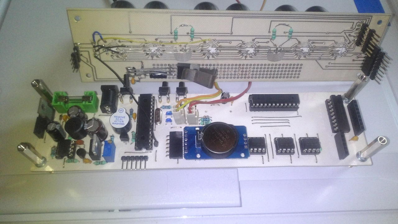

Egy kis segítséget szeretnék kérni. Építettem egy órát IV-11 csövekből de sajnos valami nem teljesen jó. Ezt a kapcsolást építettem meg egy kis változtatással A tápfeszültséget a rácsokhoz igazítottam és így az ellenállás értékeket is vissza vettem. A 74141-es IC-t CD4511-el helyettesítettem. Mivel az IC csak +5 voltot tud kiadni ,ezért egy NPN-PNP párossal egy kapcsoló áramkört raktam a 4511 után ,ami +27 voltot kapcsolgat a szegmensekre. Így elméletileg minden egy fázisban működik ,mert így a tranzisztoros kapcsoló rész se fordít fázist, oszcilloszkóppal nézve mind az anódon , mind pedig a szegmenseken is megjelenik a négyszögjel, viszont teljesen értelmetlen jeleket mutat a kijelző, vagy pedig csak két karakter, a 2-es és 3-mas jelenik meg felváltva. Esetleg valami ötlet ,hogy mi nem jó? Egész héten ezen agyaltam ,hogy mi lehet a baj, de nem jöttem rá. Esetleg a NOX72-féle numitron kapcsolást próbáljam meg ugyan így tranzisztoros kapcsolóval kiegészítve? Előre is köszönöm!

Nagyjából megpróbáltam gyorsan összedobni a kapcsolási rajzot. A katódoknál ha elhagyom a PNP részt akkor pont az ellentétes fázisban kerül a négyszögjel és ez pont nem jó ,ha jól értelmezem. Igen a BCD lábakat többször is átnéztem és jól vannak bekötve. Láttam már valahol ezt a meghajtó kapcsolást ,csak gondoltam TTL-el egyszerűbb ,de tévedtem. Ha ez nem jön össze ,lehet ez lesz megépítve.
Ez a kapcsolás nem tartalmazza a hidegítő kondikat. A pic és a bcd dekóder táp lábai közé 100n kondi kell és a gnd-t célszerű úgy vezetni, hogy ne a kapcsolótranzisztorok alatt menjen , hanem közvetlenül a stab-tól a pichez és a dekóderhez. Sok zavart fel tud szedni, attól furán viselkedhet (ha a többi dolog stimmel a rajzzal)
Raktam még be hidegítő kondikat pluszba és a mínuszt is máshol vittem el az IC-nek ,de így se jó. Talán gyárilag hibás lenne a dekóder IC? Mellékeltem videóban ,hogy mi is a baj. A legalsó szegmens nem is világít egyáltalán és egyes számokat pl: 3,6,7 rendesen kijelez viszont a többinél keveredve vannak a szegmensek.
Nagyon furcsa, feltéve, hogy a cső jól van bekötve es 0-9 ig látjuk a számokat, valamint, hogy a c szegmens folyamatosan világít, a d szegmens viszont mindíg sötét, a megjelenő szegmensek darabszámának azért követnie kellene a következö sorozatot. 6,2,5,5,4,5,5,3,7,5 vagy a 2 rossz szegmens nélkül 4,0,3,3,2,3,3,1,5,3. A videón ilyen szekvencia nem figyelhető meg. Ha el lennének cserélve a szegmensek, attól még ezek a darabszámok felismerhetők lennének. A kijelzés stabil és ismétlődő, ezért kell benne valamilyen rendszernek lennie, tegyél ledeket a bcd kimenetre és nézd meg hogy ott jól számol-e binárisan a S1 rácshoz képest.

Megnéztem a PIC kimenetét ledekkel és ott hibátlanul számol kettes számrendszerben. Az a és b szegmensek hibáját megtaláltam, a két rézsáv hajszálvékonyan összeért és ezért világítottak egyszerre. Viszont ,hogy miért nem világít a d szegmens az rejtély. Most külön IC nélkül is kipróbáltam ,hogy jól kötöttem be-e a szegmenseket és akkor se világított a d szegmens egyik csőnél se. Mindig volt a szegmensek előtt 6,2k előtét ellenállás ,nem éghettek ki. Szemből nézve bal oldalt a 2. láb az?
Kipróbáltam az IC-t sima hétszegmenses kijelzőkkel és ott is ugyan ezeket a karaktereket jelzi ki ,szóval az IC a hibás. A d szegmenst is sikerült életre keltenem ,már csak egy új 4511 kell és működni fog. Köszönöm a segítséget!
