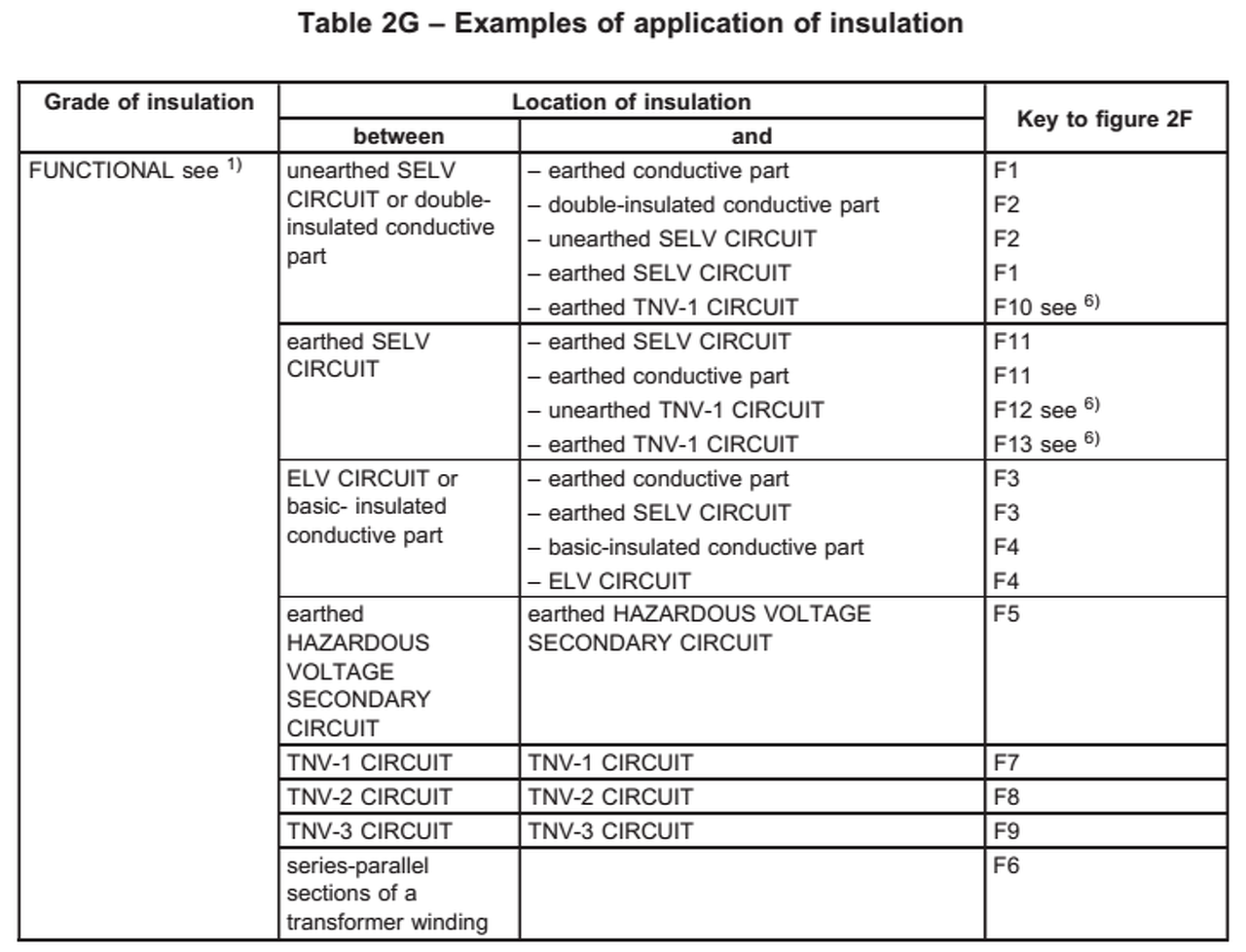

Nálam már tizen egynéhány példányban megépült,mégsem ütött át egy sem.De ha megmutatod hogy hol kell neki,akkor szólok a paneleknek hogy ott,és már ideje lenne pár év után át ütniük,mert ti azt mondjátok.Megvan ott a 4mm er,amit előírnak.Ez az egész mit hova rakj,mekkora távolságba már kezd túlzó lenni a topologia a lényeg.
Miért lennének kicsik forrszemek?
![]() A soros elkó oka, hogy nincs kellő kapacitású 400V-os kondim. Ami van azok 100u alatt van, ami meg elegendő kapacitású, az 200V-os és van egy marékkal, de konfetti röptetés lenne ha úgy szimplán alkalmaznám. Néztem TME-n, kosárba is van téve, de minek vegyek, ha va egyébbiránt így meg tudom oldani?! Ezért soros.a szimmetrizáló ellenállás meg oly mindegy hogy hol van, de így mégis praktikusabb, és valahol láttam is márezt a megoldást... voodoo: a graetz-t csérlem, van nagyobb. A szekunder hűtőket széthúzom, mi több a panelt is szélesítem pár milivel. Eőszőr félreértettelek, és a primer hűtőkre gondondoltam. És ebből fakadóan olyan ötletem támadt, hogy megcserélem azokat is. A pozicionálás marad, de a konik és a fetek helyetcserélnek. Így a védelmet is szebben be tudom illeszteni. pepe: jó a meglátásod, csak nem rajzoltam be. Ezt azóta berajzoltam, de javítom, majd az egész topográfiát átsakkozom kicsit. Az alapötletet szendi készülő cikkében lévő nyák adta, de látom nagy mértékben nem tudom átemelni. És jobb is a saját ötlet alapján. Kezdem már kapisgálni a dolgok lényegét! Köszönöm a dícsírő szavakat! ![]()
Legyen 7mm. De ettől a rajztól sokkal neccesebb táp is megy mai napig. Csak tudod mit mondanak, ha egyszer beüt a krakk, akkor beüt.
Az előírás még mindig 4mm minimum,ettől természetesen lehet akár többszöröse is,de épp javítok egy omron tápot,itt van előttem,ezen még 2mm sincs a tisztázási távolság,és ez ipari kivitel.És most mivan?A nagy gyártók sem tartják be a minimálist,nem átütött nem az a baja.
Nem. Nem csak azzal van a baj, hanem hogy megnézed a primer és a szekunder kondi közt hány mm van? A burkolatuk fém csak egy kis műanyag alapú festékkel vannak bevonva. Akkor ott van az L alakú profil. Inkább lett volna simán két l-alakú lap mint egy L. Néhány napja belinkeltem ilyen porcelán -kerámia alátét szerűséget, ami valószínűleg kellő biztonságot nyűjt, de abból minden fet és dióda alá 1-1-et bedobni (kb6-8db) /modul annyira megdrágítja a helyzetet, hogy más kompromisszumot kéne kötni.
4mm akkor mehet, ha például félhidas a táp, és a garantált a szekunder oldal védőföldre kötése.
Belinkeltem korábban a szabványt, megteszem most is
A kör a kondi helyét jelöli,nem olyan böhöm van benne.A feteken nincs hűtő,a kimeneti diódák meg szigeteltek,mű házasok.Akkor már meg is van a kompromisszum.Nincs l hűtő,csak egy lap.
Laci mint mindig most is igazad van,az omron kimenete is a védőföldön van.
Attól is függ, hogy mit táplál ez a tápegység. Ha mondjuk egy kültéri LED szalagot, akkor semmi értelme a kúszóútnak, hiszen nincs életvédelmi funkciója. Egyszer üzembe helyezték, nem tudod megfogni a szekunder oldalt.
Na már hiányoltalak az ilyen remek hozzászólásaid miatt.Nem tudod megfogni a szekunder oldalt.Ergo,a kivitelezésnek úgy kell kinéznie.Úgy kell kivitelezni.

Egyébként, nem feltétlenül kell olvasnod a hozzászólásaimat. Lapozz!!! Kicsit korán írtam. Ha nem tudod megfogni a szekunder oldalt, akkor minek kell a 7 mm? Szerintem, egyáltalán nem érted, miről van szó. Olvass vissza néhány oldalt, hátha... A hozzászólás módosítva: Jan 3, 2016
