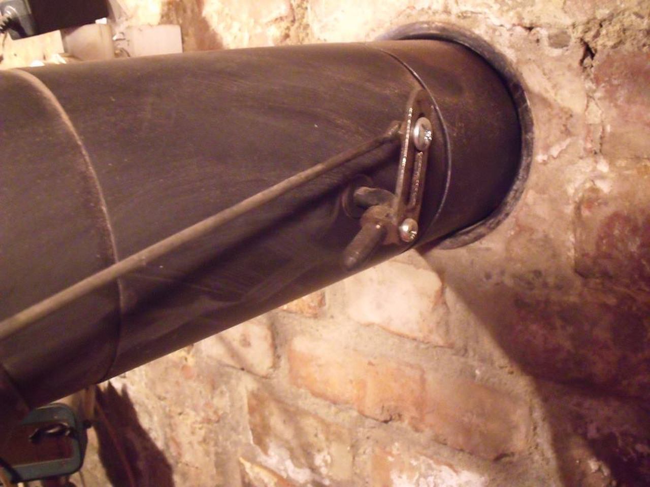

Pár képet teszek fel az én huzatszabályzásomról is.Simán fűtök vele áramszünetben is a víz soha nem forr fel ezzel a megoldással. A hatásfokot is megemeli mivel nem az eget fűti a kazán.Begyújtva több mint két hónapja volt azóta ég folyamatosan. Nappal most 80 fokra állítva az ideális,éjjel megrakom és leveszem 40 fokra jó nagy parázs marad. a régi kazánomnál ez lehetetlenek tűnt..

(#) Mate78 válasza patexati hozzászólására (») Jan 6, 2016 /
Jól látom, hogy a kazán huzatszabályozója mozgatja a füstcsőben lévő csappantyút is?
Miért szükséges két helyen is zárni?Vagy az alsó ajtót nem mozgatja?Nem látszik a képen.

(#) patexati válasza Mate78 hozzászólására (») Jan 6, 2016 /
Igen jól látod! Így sokkal jobb! Ha csak az alsó szabályzó van akkor úgy kihúzza a kémény a meleget a kazánból,hogy csak na.Így a vizet sem forralja fel ellentétben a sima huzatszabályzással ha a szivattyú nem indulna el.Mozgatja az alsó ajtót is mert ha azt nem mozgatná akkor füstölne mint a fene. Össze kell hangolni és csak akkor zár teljesen és hirtelen mikor felmegy a vízhőfok. Alacsonyabb hőfokon éppen csak zár kicsit (van a rudazaton egy rugó mi ezt a toleranciát hivatott állítani.

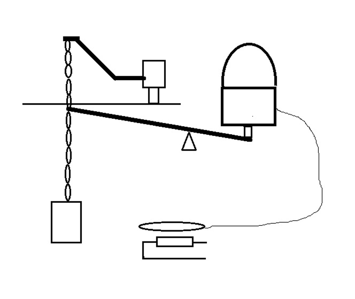

Ha valakinek ez ötletet ad akkor kipróbálhatja mit nemrég agyaltam ki csak még nem kiviteleztem. Szóval úgy oldanám meg a huzatszabályzást,hogy egy akváriumszivattyú vizet pumpál egy erre kialakított edénybe mi a súlyával ahogy megtelik vízzel kinyitja a szabályzót (sima huzatszabályzóval együtt képzelem el) és mindaddig nyitva tartja még szükséges a víz kifolyik az edényből ha megtelik a szivattyú mehet folyamatosan nem fogyaszt sokat és éveket elmegy hiba nélkül.Lenne egy lyuk az edény alján is ami ha lekapcsolom a szivattyút akkor ezen szépen kicsordogál a víz és a szabályzó elzár.. Szerintem könnyen kivitelezhető,termosztáttal vezérelhető,gyorsan reagál a ki be kapcsolásra,olcsó..A gyári szabályzó akkor zár el ha áramot kap ami ugye nem jól jön áramszünet esetén és 16-18 ezer az ára..Szolenoid sem kell ezzel a megoldással szerintem..
