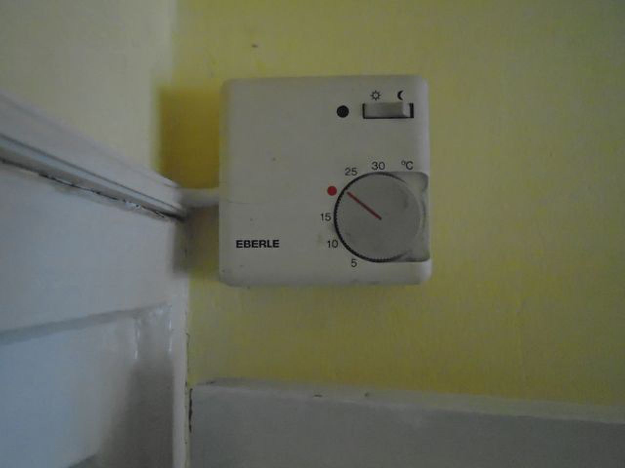

(#) morca671 hozzászólása Jan 22, 2016 /
Sziasztok! Segítséget szeretnék kérni. Junkers Novotherm ZW20 KD23-as kombi kazánnál szeretnék termosztátot cserélni. A régi termosztátba három vezeték megy, az újleírása viszont azt írja, hogy csak kettőt kell bekötni, de nem tudom melyik kettőt. Ha nem muszály a kazánt nem szedném szét. Ezért kérdezném a tapasztaltabbakat, hogy melyiket hová kössem. Csináltam egy kis rajzot a régi és az az új csatlakozóról. Segítségetek előre is köszönöm!
(#) VIM válasza morca671 hozzászólására (») Jan 22, 2016 /
Szia! A fekete és a barna színeket kell felhasználni, mert a kék az most földelésnek lett bekötve a régiben. Az új termosztátban a rajzod szerint a 2-3 pontokat kell felhasználni amibe a fekete és barna vezetékeket kell kötni. Szerintem, mert ugye nem írtál sem új termosztát típust sem régit, hogy mi volt felhasználva.
(#) morca671 válasza VIM hozzászólására (») Jan 22, 2016 /
A régi tipusát nem tudom. Az új tipusa:Computherm Q7
A Q7 1-2 pontját kell felhasználni ami egy relé kontaktusa lesz.
Lehet hülyén hangzik a kérdés, de mindegy melyiket hová kötöm?
Ezek a csatlakozások polaritás szempontjából érzéketlenek. Itt az a lényeg, hogy zár vagy nyit a két pont között a relé kontaktusa és ez lesz továbbítva azon az érpáron amit odakötöttél a kazánnak.
Köszi a választ! remélem működni fog a kazán és a termosztát!
(#) zoszka válasza morca671 hozzászólására (») Jan 23, 2016 /
Egy képet tehetnél fel a régiről, hátha biztosabb lesz a válasz...
(#) morca671 válasza zoszka hozzászólására (») Jan 23, 2016 /
Szia Itt a kép:
(#) morca671 válasza morca671 hozzászólására (») Jan 23, 2016 /
Még egy kis adalék. A kazán leírásást böngészve találtam ezt a "széljegyzetet"
(#) morca671 válasza morca671 hozzászólására (») Jan 26, 2016 /
Sikerült a pontos tipust behatárolni a régi termosztátnál. EBERLE RTR6129. A bekötési rajzot tartalmazó link:http://www.eberle.setem.fr/cariboost_files/EBERLE_THERMOSTATS_CARRES/slides/1553000058-diagram.html
Ennek fényében szeretném megkérdezni mit hová kössek?
A réginél az 1-es pontra fekete a 3-as pontra barna a 4-esre kék van kötve.
Szerintetek mi a q7-es helyes bekötése?
