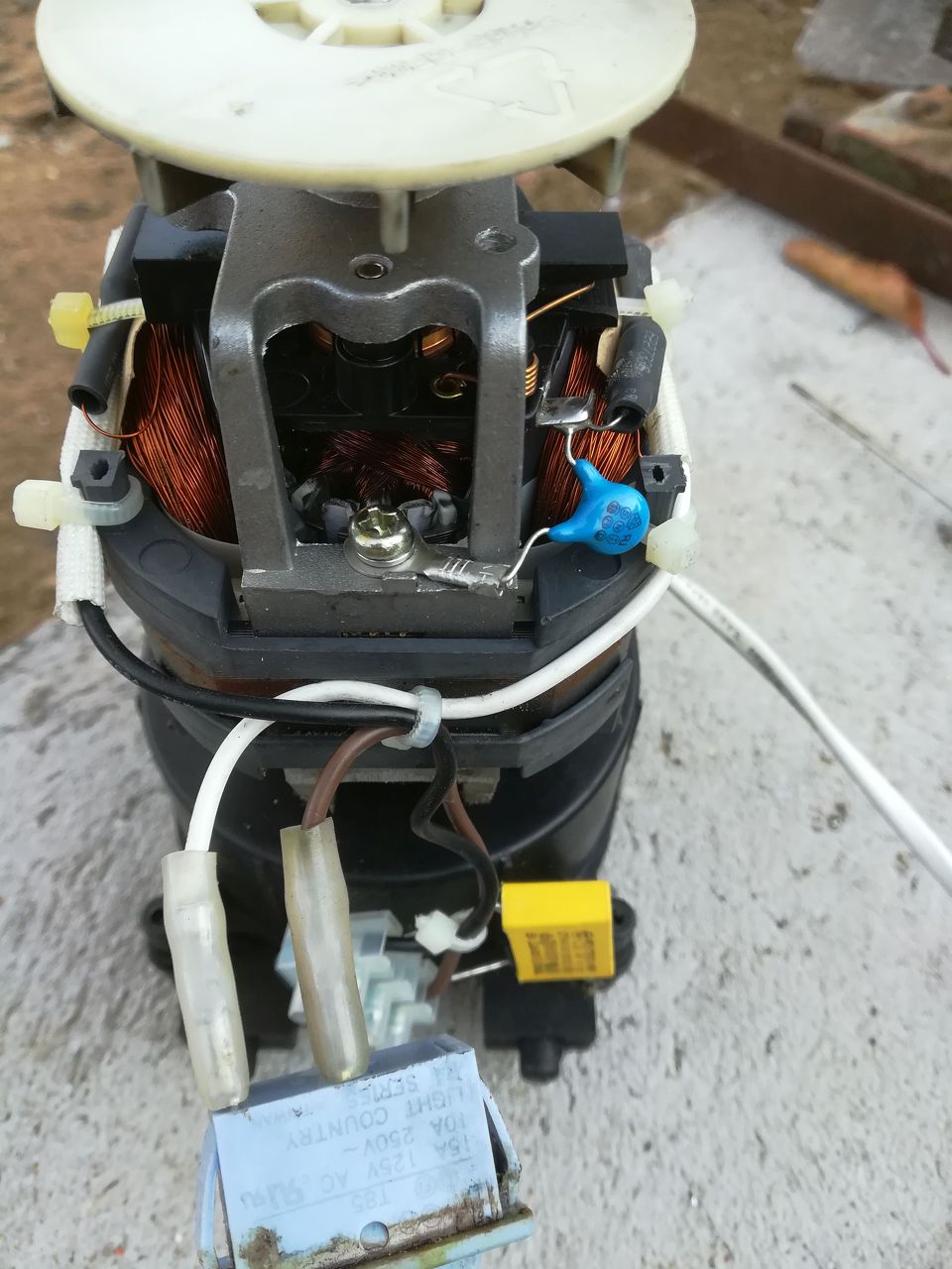

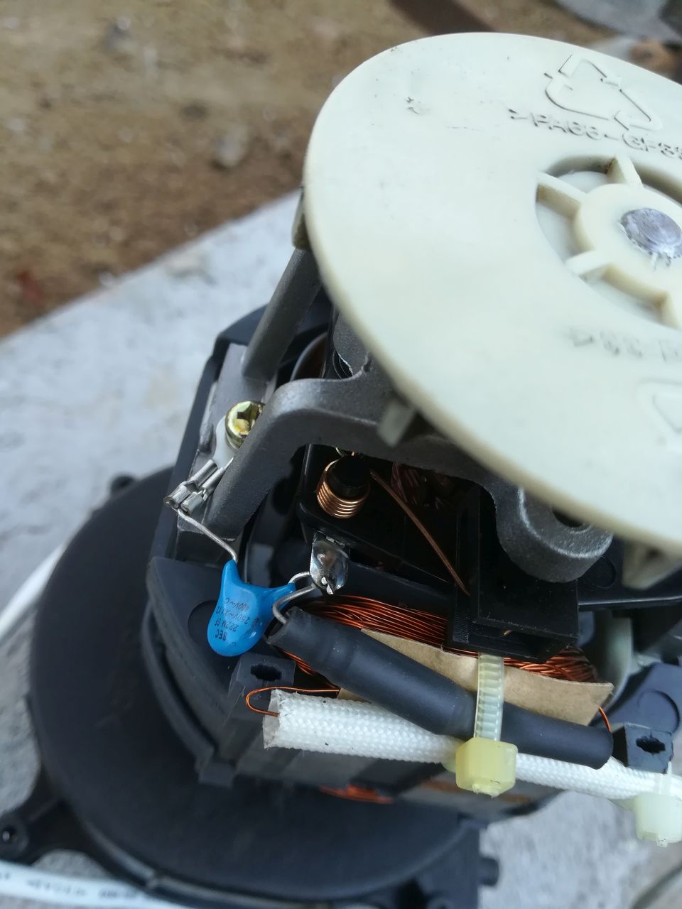

Azt megnézhetnéd, hogy a kefehíd pont merőleges-e a pólustörzsek középvonalára.
A kávédarálóban biztos soros motor van, és jelentősen alulméretezve. (a szinkron motornak nincs keféje, nem is szikrázik) Az is lehet, hogy nagy fordulaton sokáig egyirányba forgott, ehhez koptak a kefék, és ellenkező irányban már nem érintkezik rendesen. A fúrógép motorja is ilyen, de ott biztosan nincs a kefehíd elforgatva, pont az irányváltás miatt. Cserébe szikrázik is mindkét irányban.
Igen ott vannak sajnos, és próbáltam megfordítani is a keféket, de ugyan az volt a helyzet. Simpinek lesz igaza ez nem forog vissza, vagy is csak nehezen, és így melegszik nagyon.

Az lenne a kérdésem, hogy aképeken látható motornak meg lehet-e fordítani a forgás irányát, ha igen hogyan. Holnap megprobálok egy rajzot is készíteni a bekötéséről. A válaszokat előre is köszönöm
Igen, lehet. A szénkefékhez megy egy-egy vezeték, ezeket kell felcserélni.
A szénkefére menő vezetékek cseréje megfordítja a forgásirányt, de az áramfelvételt figyelni kell, mert az egyforgásirányos motorok nem mindíg tolerálják a váltást.
Szia, és ez okozhatja azt, hogy ellentétes forgásnál erőteljesen szikrázik a szénkeféknél ahol hozzáér a forgórészhez, illetve hoszabb kb 30 másodperc -1 percig járatva kicsit füstöl is az a rész.
persze egyből leállítottam, de látszólag nem történt baja még néhányszor indítottam, a szikrázás talán kisebb lett, a füst nem minden esetben jelentkezett. Ezt el lehet valahogy kerülni? |
