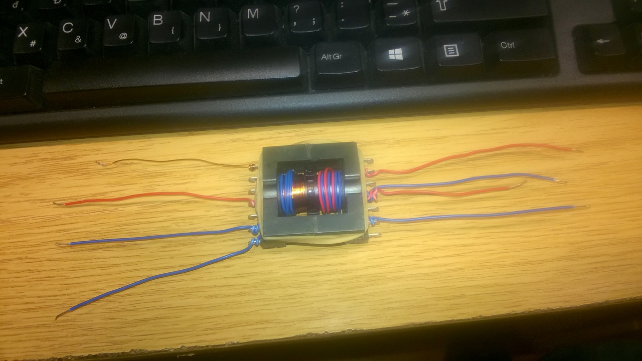

Kész az új trafó: 755/108uH-re sikeredett. Javtottam az Excel táblán.

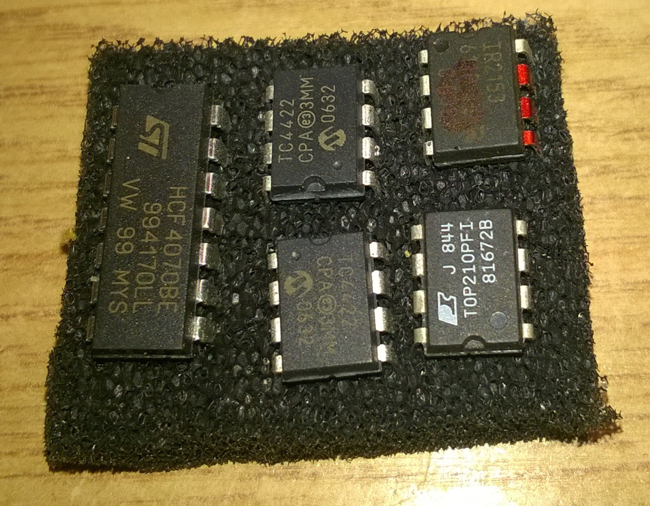

Kínomban kivettem az IC-t. Kicsipogok mindent.
Megnéztem alaposabban, rajta van az IR logo.

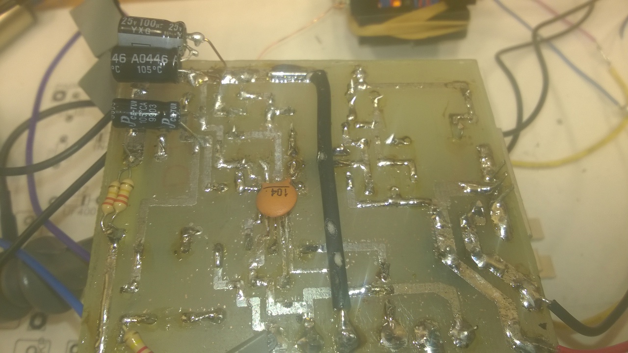

Nem kizárt, hogy a próbanyák miatt vannak a gondok(kép).
Az a vastag 1,5mm2-es átkötés a source-ra megy. Van egy földhurok is. Az értékek már eltérnek, a TL431-es részt kikaptam, kapott 20V Zénert+optó.

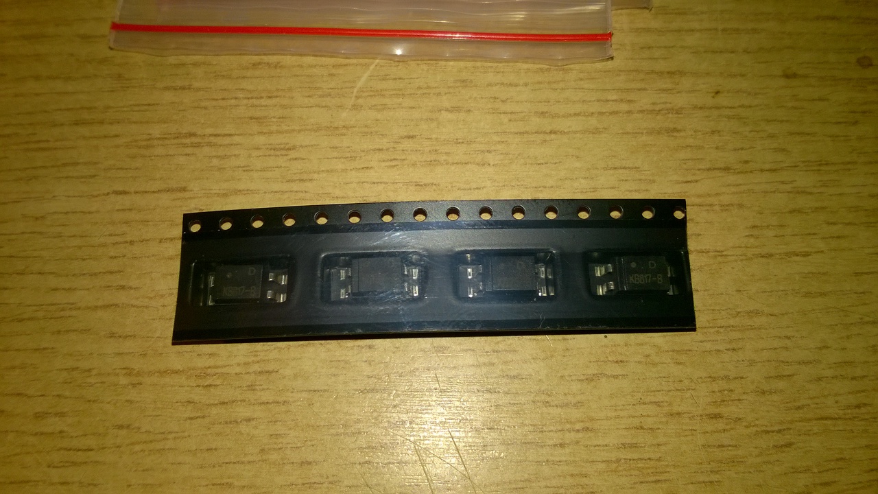

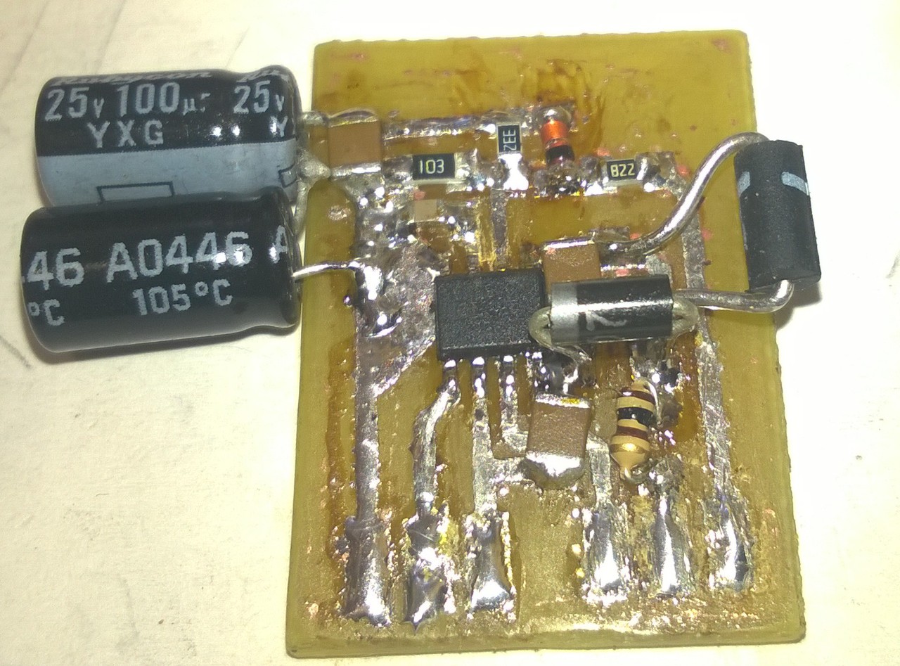

Nem tudtam túl sokat foglalkozni a táppal, de nem indul, kínomban már ráforrasztottam az IC táplábaira egy 100nF-ot(kép1). Közben kotorásztam a fiókban, mert emlékeztem, hogy van nekem SMD-m, ezt találtam: (kép2) Egy darabig el vagyok látva 100nF/100V-al. Lehet holnap megcsinálom az "öcsipaneledet".
Még SMD optó is van.

Nem bírtam ki, bementem a céghez, kész az öcsipanel, holnap teszt(előtte kis pucolás), félig SMD:
Ct:470pF, Zener:ZY18, Bootstrap dióda:UF4007(lehet van itthon ES1J-m) Ellenállások saccográffal, ami volt a készletben kb. A hozzászólás módosítva: Feb 4, 2016

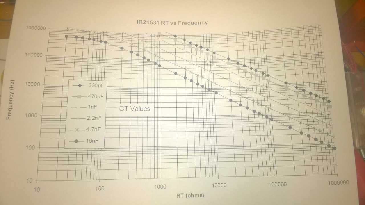

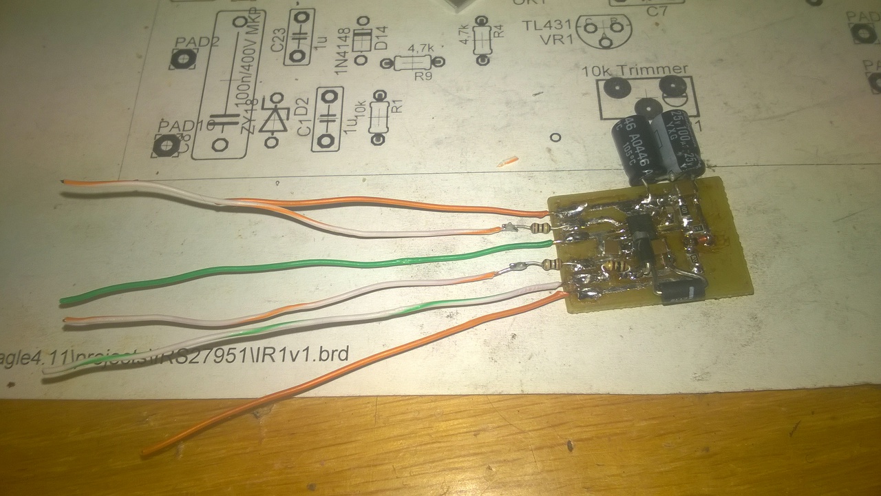

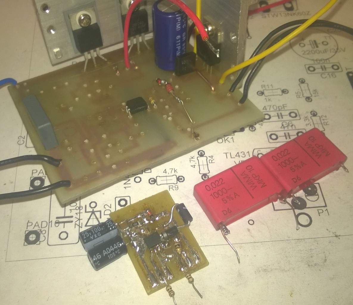

Kicsit letisztult a próbapanel(kép1). Wima MKP10 22nF/1000V jó lesz Crez-nek? A táblázat alapján 470pF/10k- val softstart után be kell állnia a kb. 150kHz-es frekinek, nem? (kép2) @Elektroman: IRS27951-el szenvedek épp.
Maga az IC működik. Sőt az öcsipanel lényege, hogy rányomsz egy 12V tápot, sé külön be tudod mérni a panelt. Én is azt szoktam. Sőt, benyomom a szkópot single tirggerbe, rárakom a tápot, aztán a tárolóból előszedem és rázoomolok a hullámformára, végignézem a softstartot, hgoy rendben van -e.
Ráraksz egy potit az Rt lábra, és tekergeted, végigméred a frekiket. Szóval mindent meg tudsz nézni előtte. A gate kimenetekre rakhatsz kondiakt, így tudod szimulálni a FEteke is. Aztán ha az öcsipanalen minden rendben, akkor mehet be a főpanelbe. Aztán ha azzal nem működik, akkor ott a bibi.

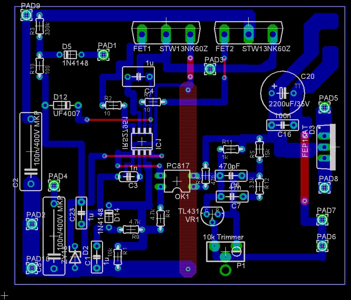

Itt tartok(kép), a vezetékek természetesen nem lesznek ennyire hosszúak. Az hogy lehet, hogy a kapcs.rajzodon 10 Ohm az Rg, a nyákterven meg 3R3? A hozzászólás módosítva: Feb 5, 2016
