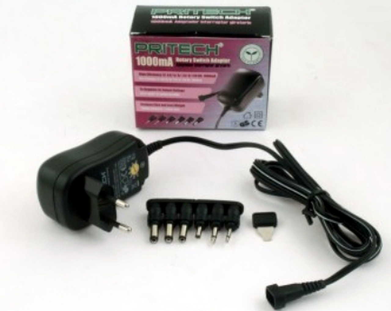

Van nekem egy adapterem is ami letraszformálja a váltót 12 V-os egyenre. Az jobb lenne?
Ez a másik tápom:
Ennek jónak kell lenni, ha stabil a feszültsége.
Ezeknek sajnos nem stabilizált a feszültségük, több leágazásos trafó van benne, egy körkapcsolóra kötve.
Sajnos nem ismerem, de akkor stabi kell hozzá, mert "hüppögni" fog..
