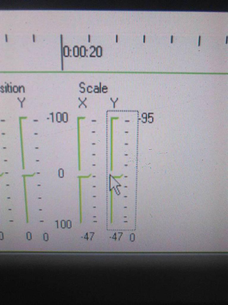

Csináltam egy kisérletet optikával a lézer elé. Egy jól ismert optikát utánoztam le a diskoscann lens 2.0 nevezetű lencserendszert. A pangolin gyártja és jó drágán adja. A sajátomat szerdán próbálom ki egy show alkalmával. Nem egy pangolin gyártmány de nagy sikerrel bír. A fényerőből egy 10 százalék igaz elvész de 1w teljesítménynél az nem sok. A nyalábvastagság elhanyagolhatóan változik. A nyílásszöget viszont több mint duplázza. Nem csalás nem ámítás. Képeket csatoltam,és odaírtam az aktuális szituációt. Persze hozzá kell tennem hogy régebben sokat projektoroztam és nagyon sok optika maradt bontásból. Már kész van másik két lencse is csak még házat kell esztergálni hozzá. Az aktuálishoz éppen találtam lencseházat projektorból. Persze a gyári biztos jobb bár nem próbáltam még de elvileg ott is kell veszteségnek lenni. Viszont ennek az előállítási költsége jelen esetben 0 forint A gyári lencse meg 150 E.
